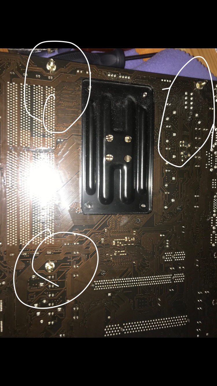

Wie hält man die denn mit ner Zange fest, wenn man nicht drankommt?
Dann baut man einen langen, kleinen Maulschlüssel.
- Mai 2011
- 23.281
Wurde doch schon gesagt, man hält sie fest, wenn man das Board samt Halter draußen hat.bossbeelze schrieb:Wie hält man die denn mit ner Zange fest, wenn man nicht drankommt?
Bzw je nach Gehäuse und Abstandshalter kommt man auch von hinten an die Gewinde der Halter dran, während sie eingeschraubt sind.
Die macht man sich dann bei der Aktion aber evtl mit der Zange kaputt, also wenn man sie weiter nutzen will, besser erst das Board rausholen.

so wie ich den TE verstehe, dreht die schraube im Abstandshaalter durch.
Da kann man lang drehen.
Ein tropfen Sekundenkleber auf den Schraubenzieher könnte das Problem lösen.
Dann Klebt der Kopf am Schraubenzieher und man kann vorsichtig zug anwenden
eventuell tut es auch ein Magnetischer Schraubenzieher.

Ich glaube wenn die Schrauben damit rausgehen würden, dann wäre das Board schon lange uas dem Case gefallen^^florian. schrieb:eventuell tut es auch ein Magnetischer Schraubenzieher.
Und der TE schrieb dass sich der Abstandshalter mitdreht, nicht dass die Schraube darin durchdreht

Schraubenschlüssel geht auch, wenn vorhanden.

tyildirim05 schrieb:...doch wie kriege ich die Abstandhalter aus den Schrauben ?
Da zitiere ich mich mal selbst:
Ltcrusher schrieb:...vorsichtig den Abstandshalter an der Mainboard-Rückseite mit einer Flachzange greifen und auf der anderen Seite mit dem Schraubendreher die Schraube rausdrehen.

Ich zitiere mit
Ist wirklich kein Problem. Manchmal ist es so das die Gewinde im Gehäuse so nieder sind das die Abstandshalter mitdrehen. Hab ich schon so oft erlebt. Dann ist das die einzige und leichte Möglichkeit.
