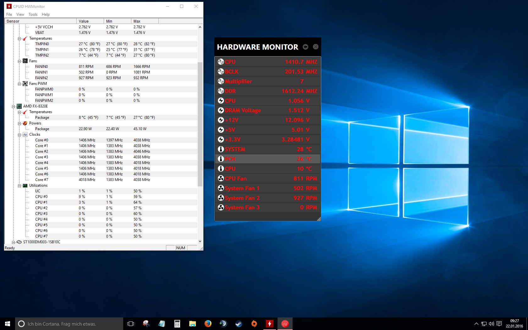

1) anbei ein Bild von meinen Temperaturen:
Raumtemperatur betrug zu der Zeit 17,5 Grad. Halbe Stunde zuvor noch 16 Grad bis ich die Heizung höher drehte. Aber wie kann ein Prozessor kälter als Raumtemperatur im Idle sein?
Links sind die Angaben von CPUID HWMonitor und rechts vom Gigabyte System Information. Mainboard: GA-970A-UD3P Rev2.0
Wenn ich im BIOS nachsehe, müsste die Temperatur passen... da stand eben 16,5 Grad. +- 2 Grad Abweichung zur Raumtemperatur dürfte passen. Kann ja auf beiden Seiten ne Messtoleranz/Messfehler sein. Was man auf dem Screenshot natürlich nicht sieht - die Temperaturen im Idle springen im Sekundentakt von 7 - 18 Grad. Allerdings nur bei der CPU-Temp. Alle anderen Werte sind "konstant".
Der Auslesefehler dürfte aber auf die Lüftersteuerung keinen Einfluss nehmen?? Wenn im BIOS Automatik eingestellt ist und dort die CPU-Temperatur passt!? Wenn ich jetzt im Gigabyte-Programm die Lüftersteuerung unter Windows anpassen will, wie sieht es dann aus? Das Programm liest ja die Temperatur auch falsch aus? Kann man da irgendwas machen?
Zudem sind meine Gehäuselüfter mit 900RPM angegeben. In der Lüftersteuerung kann ich die bis 1082RPM steuern!? Im Moment spielt das wohl keine Rolle bei 17-21 Grad Raumtemperatur und maximal 600RPM unter Last. Aber wie ist das im Sommer, wenn es schön heiß wird und die Automatik dann die Lüfter hochdreht und eventuell auch dauerhaft auf 1082 unter Volllast!? Das dürfte ja auch nicht so gesund für die Lüfter sein. Ich kann das leider in der Automatik nicht begrenzen. Nur im AdvancedModus, dann muss ich aber die Lüfterkurve zur Temperatur angeben.

Die Daten die du vom BIOS und diversen Ausleseprogrammen bekommst sind nur hochgerechnet und ein allergröbster Schätzwert und auch egal, so lange die CPU nicht throttelt.
Gerade bei AMD CPU/MB sind die Sensoren bestenfalls ungenau und nein, eine CPU kann im Betrieb und mit konventioneller Kühlung nicht kühler als ihre Umgebung sein.
Die "realistischsten" Ergebnisse habe ich noch mit HWInfo64 erhalten, das BIOS kannst du vergessen was die Temperaturen angeht, da dort ja noch nicht einmal die Stromsparfunktionen aktiv sind.
Dass die Temperaturen der AMD CPUs seit der Phenom II Generation bis hin zur aktuellen Generation nicht wirklich korrekt ausgelesen/ angezeigt/ hochgerechnet werden, sollte mittlerweile allgemein bekannt sein.
Falls nicht, siehe z.B. http://ht4u.net/reviews/2011/amd_bulldozer_fx_prozessoren/index22.php ca. mittig der Seite.
Eine CPU-Temperatur die in der Nähe oder etwas oberhalb der Raumtemperatur liegt - auch im Idle - , ist mit Luftkühlung und einer AiO Wasserkühlung ein Ding der Unmöglichkeit. Jedenfalls nicht ohne weitere techn. und teils aufwendige Hilfsmittel. Die hier eh keiner von uns (be-)nutzt.
Also sind alle Werte die unterhalb und in der Nähe bzw. leicht oberhalb der Raumtemperatur ausgelesen/ angezeigt/ hochgerechnet werden nicht korrekt.
Solange die CPU nicht das throtteln anfängt oder gar in die Notabschaltung geht, ist die ausgelesene/ angezeigte/ 'hochgerechnete' Temperatur völlig egal. Warum? Weil keines der Tools kann die Temperaturen "richtig" messen, weil sie eine Temperatur für TJMAX annehmen, die für alle Prozessoren eines Typs gleich sind, obwohl dieser Wert für jeden Prozessor individuell bestimmt wird.
Und praktisch alle Tools - egal ob nun AIDA64, HWiNFO, Hwmonitor, SpeedFan, etc. pp. - versuchen die Temperatur der CPU aus irgendwelchen Werten mehr oder minder genau auszurechnen und dann anzuzeigen, was ihnen auch mehr oder minder gut gelingt. Grund s.o..
An und für sich kann und sollte man diese 'hochgerechneten', angezeigten Werte voll und ganz ignorieren. Warum? Solange die CPU nicht das throtteln anfängt oder gar in die Notabschaltung geht, sind die Temperaturen auch in Ordnung. Sollte die CPU throtteln und/ oder in die Notabschaltung gehen dann ist sowieso Handlungsbedarf gegeben.
