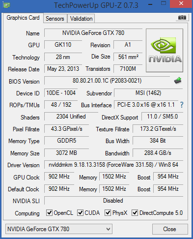

Laut GPUZ ist mein Takt jedoch 902 Mhz und 954Mhz im Boost. Stimmt da irgendwas nicht, oder ist das ein Fehler bei GPUZ? Das Nvidia Control-Panel zeigt mir auch nur 902 Mhz an.

Lass dir doch mal im OSD vom MSI Afterburner / Riva Tuner Statistic Server, Ingame deine Werte anzeigen, dann siehst du ja wie hoch der Boost geht, im Normalfall dürfte der noch über den 1.006 MHz liegen.
Stimmt,aber als default kommt immer wieder Gaming-Mode,der gewählte Modus lässt sich mit der App nicht abspeichern.
Das mit der Gaming-App macht Sinn. Ich frage mich nur, warum das auf der Deutschen Seite nicht so ausführlich steht. Das wird aber wohl des Rätsels Lösung sein =).

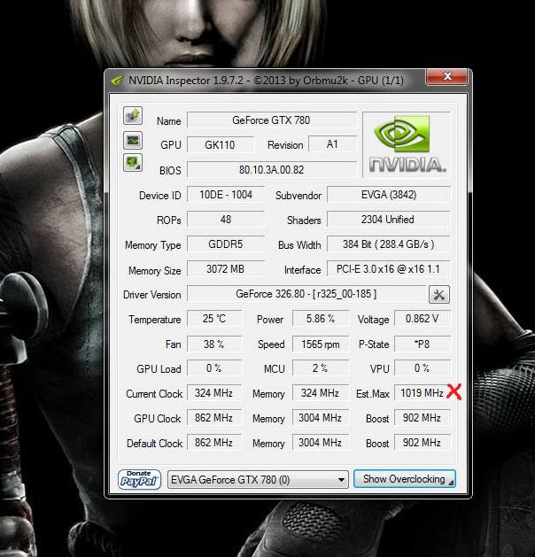

Hallo t3chn0,du kannst jamal den nVidia Inspector nehmen um da nach zuschauen ob sie damit Max Boost 1006 Mhz steht.Bei meiner GTX-780 ist das so das sie 862 Mhz und Boost 902 Mhz Takt angeben wird,und sie hat ein Max Boost von 1019 Mhz.
