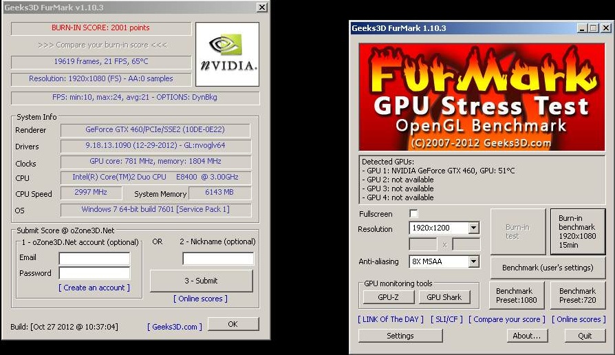

Nun habe ich mir eine MSI GTX 460 Hawk 1024MB gebraucht bei ebay gekauft. Ich habe sie auf Fehler, und mit FurMark getestet Furmark lief bei 1080p AA - OFF mit 22FPS mit 99% GPU Auslastung.

Ist das denn zu mindestens ein richtiges Ergebnis bei FurMark für diese GraKa? furmark test.jpg
