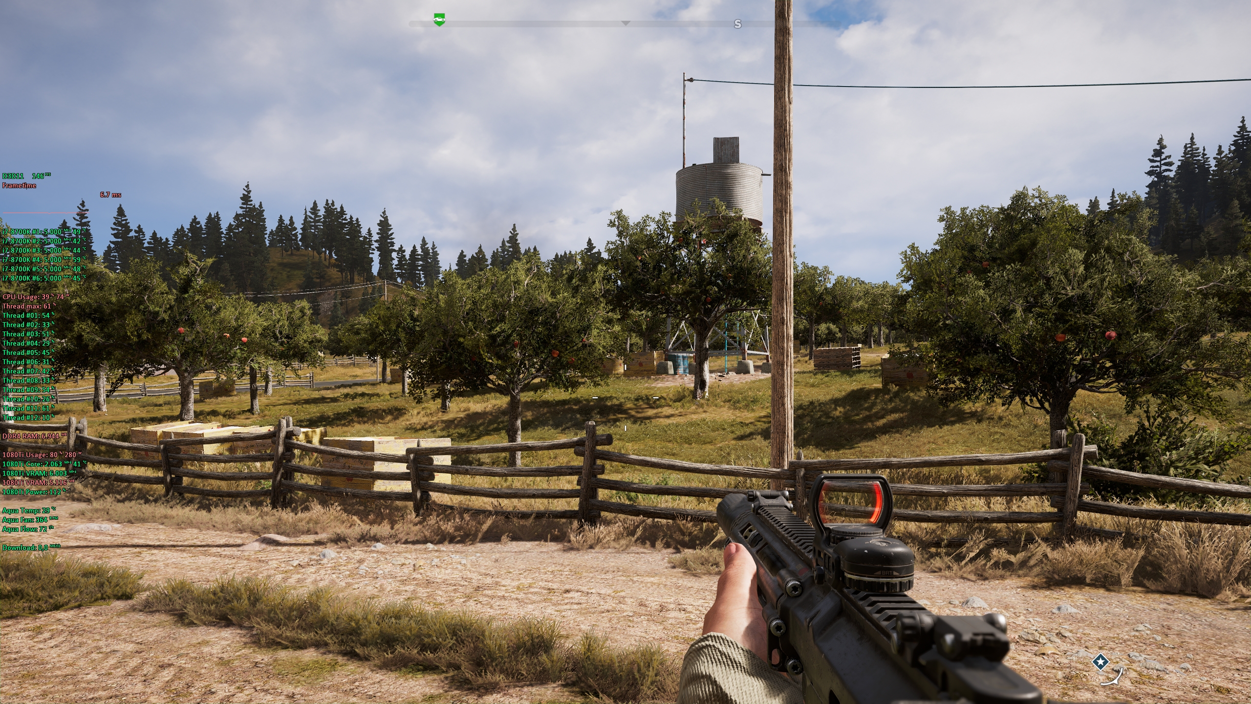

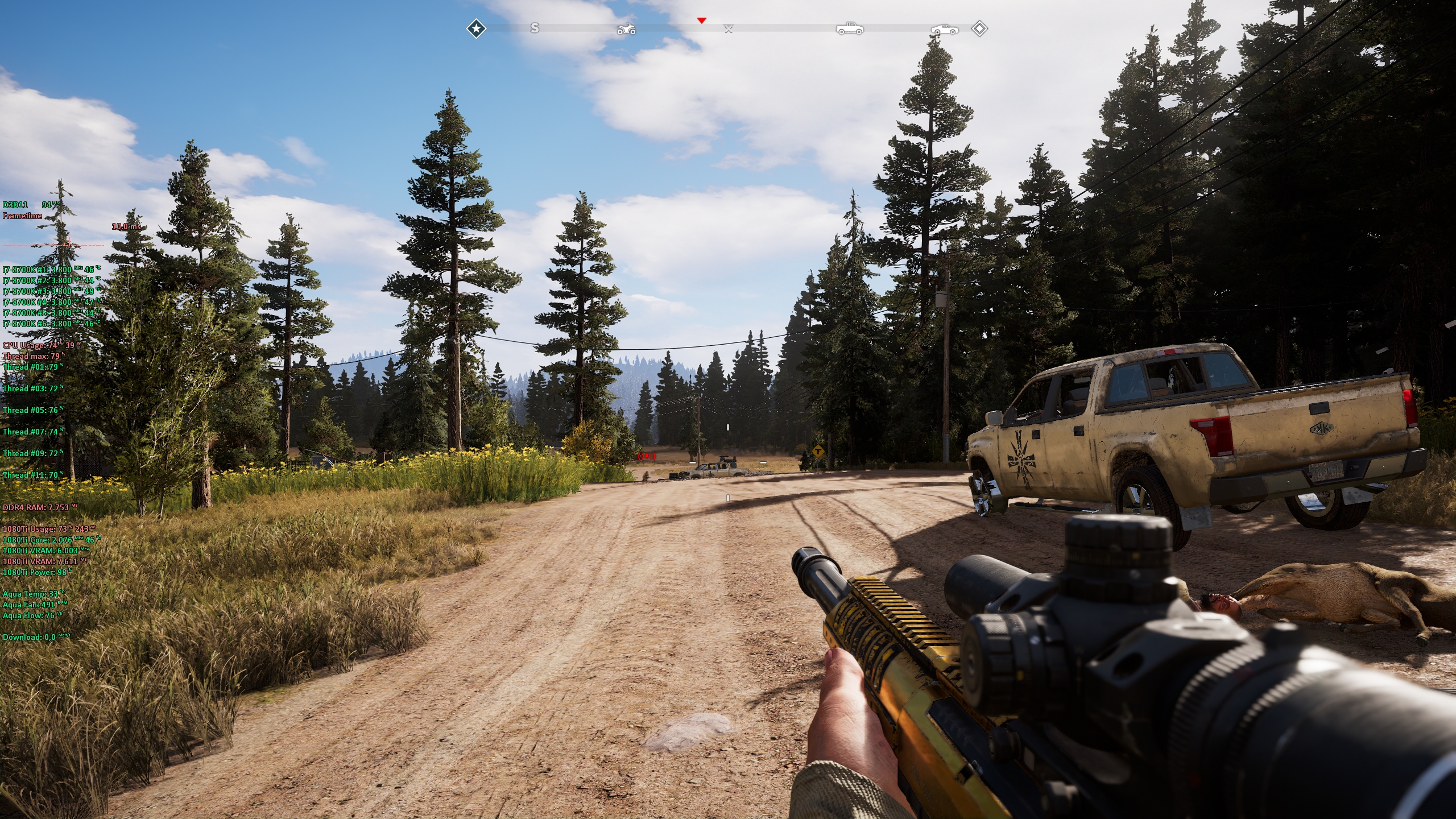

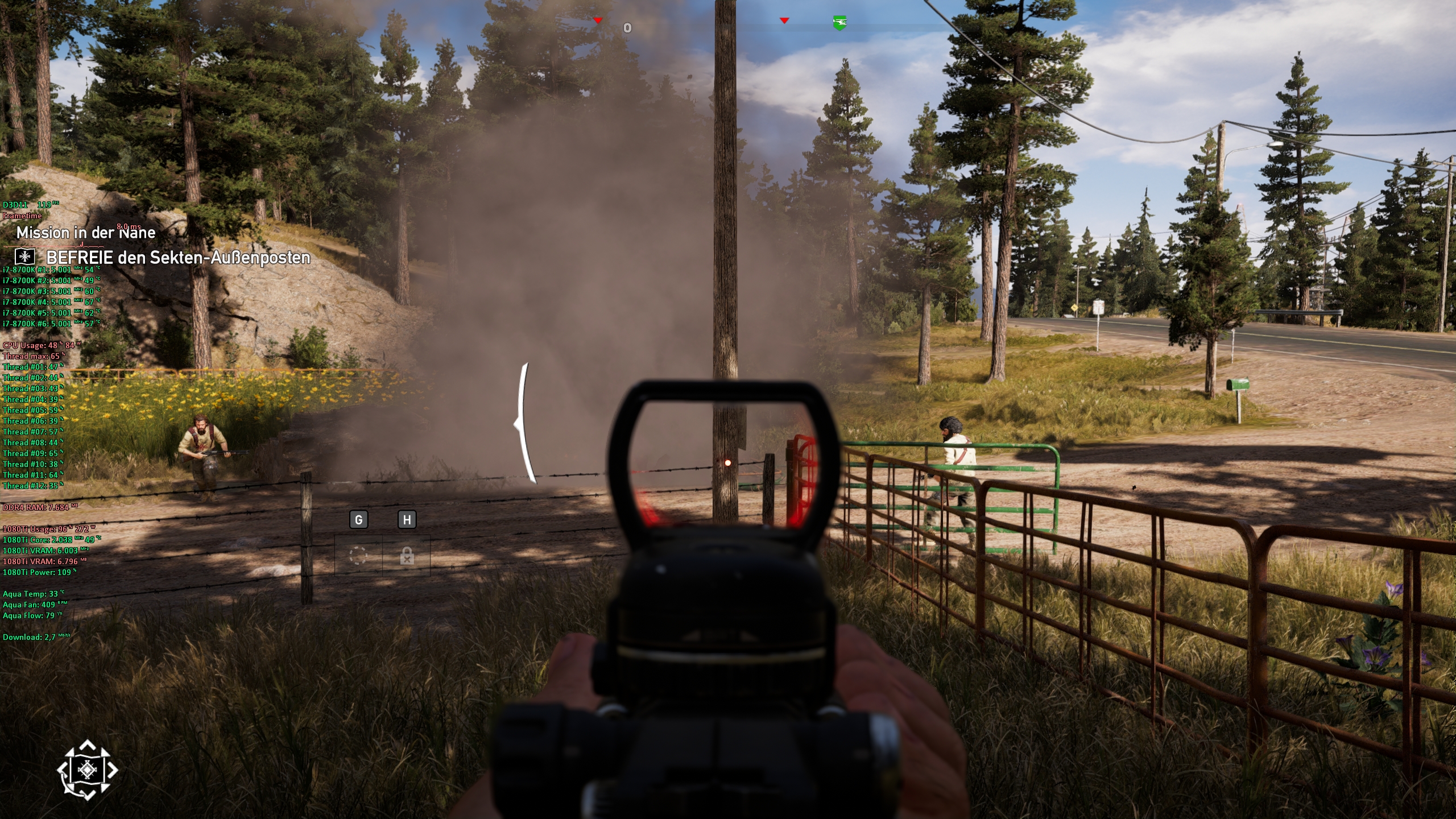

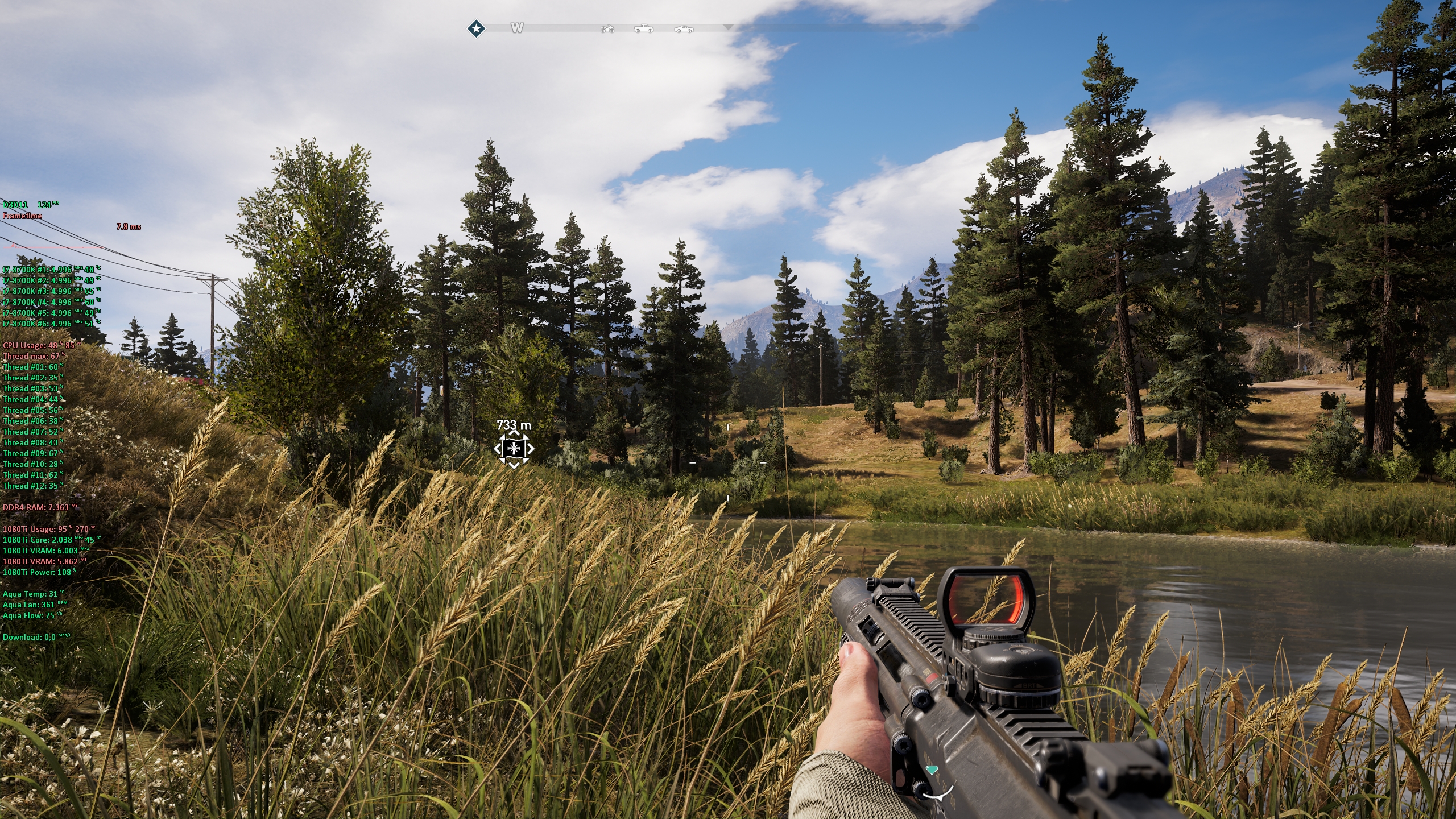

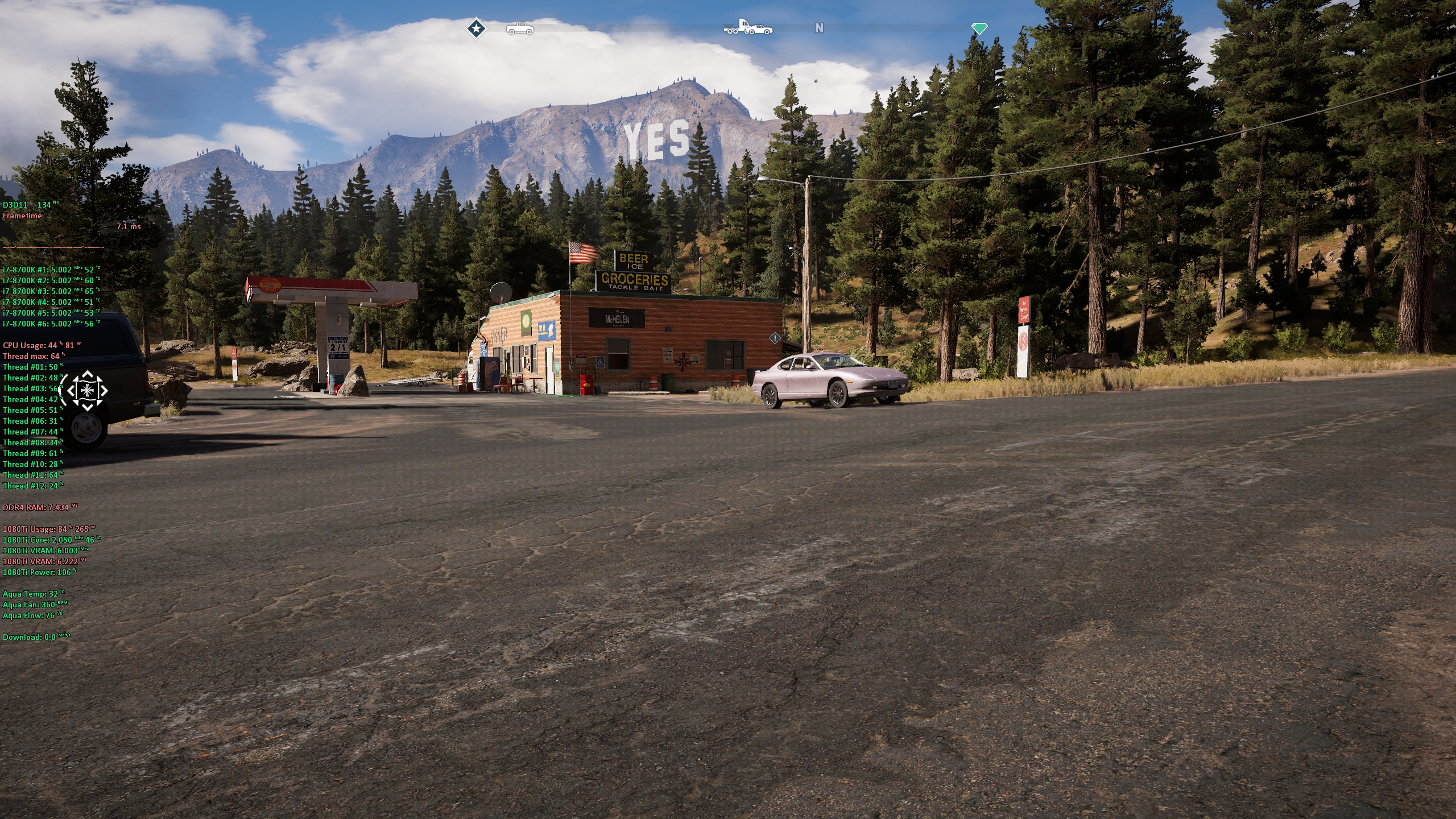

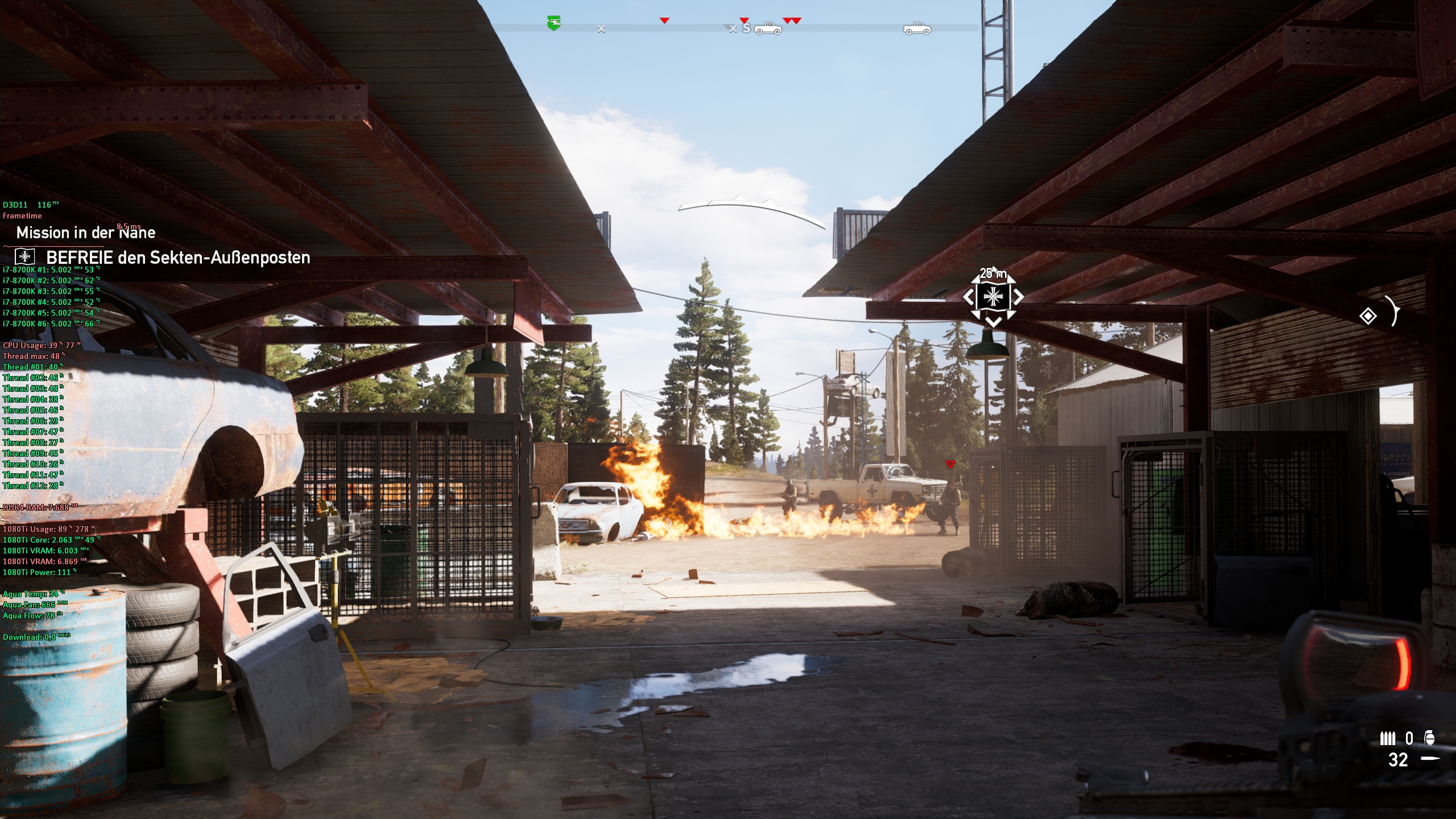

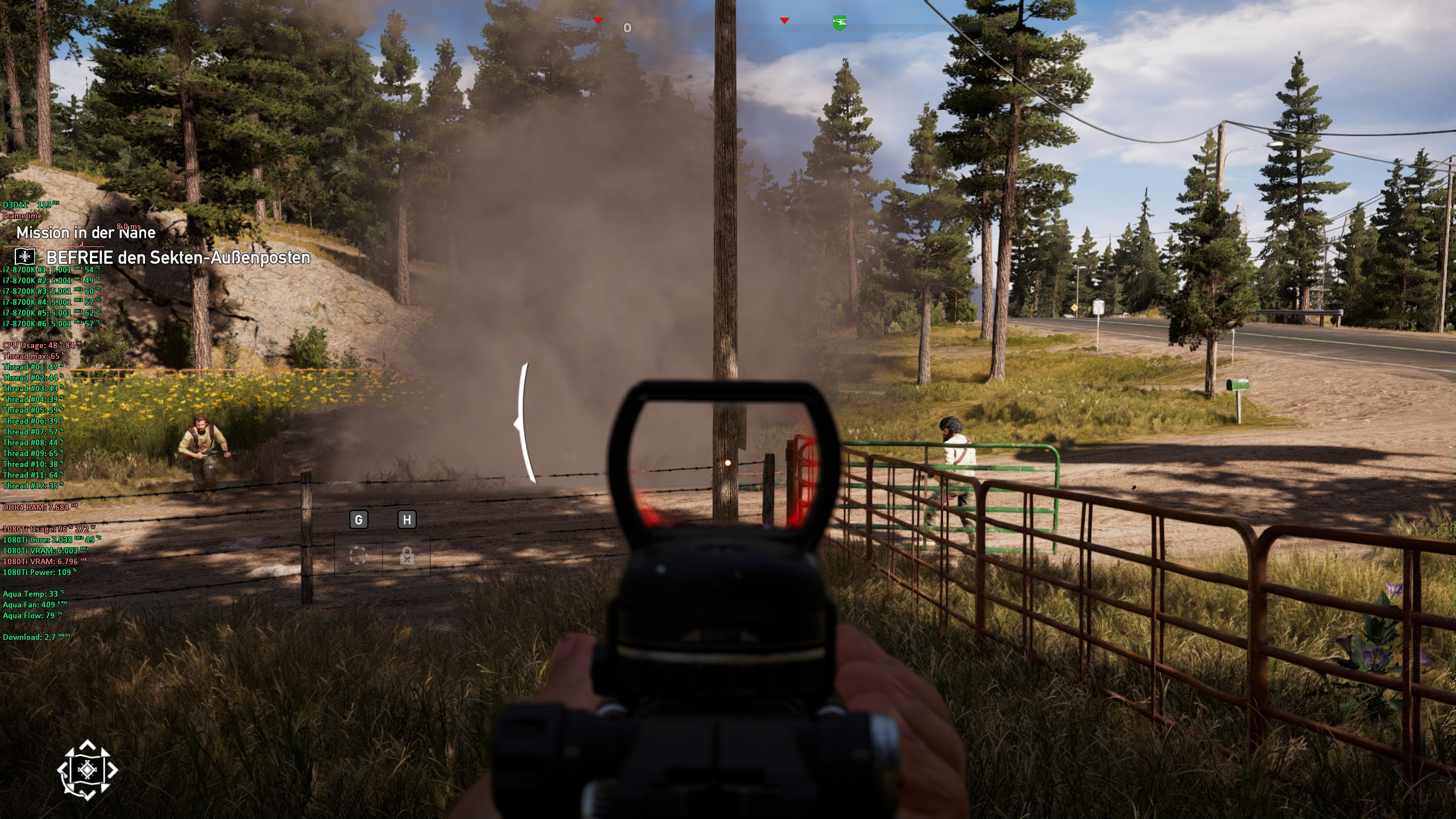

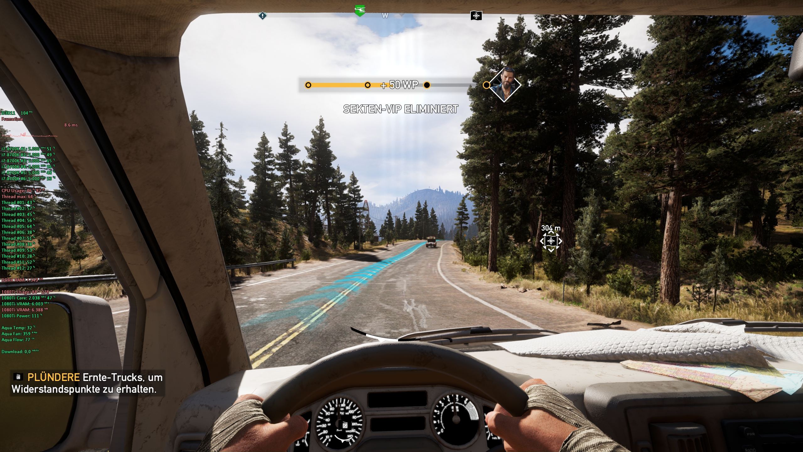

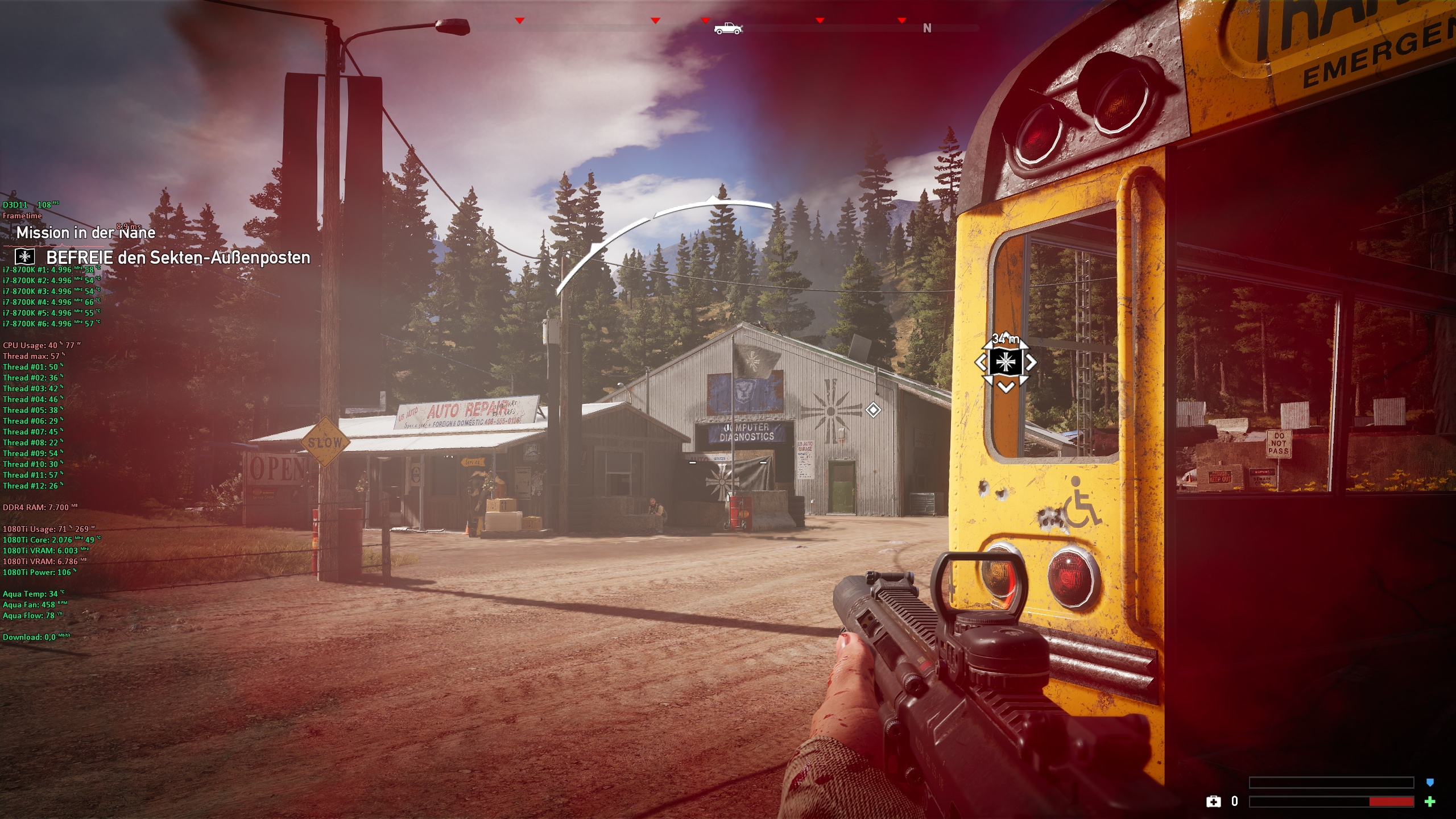

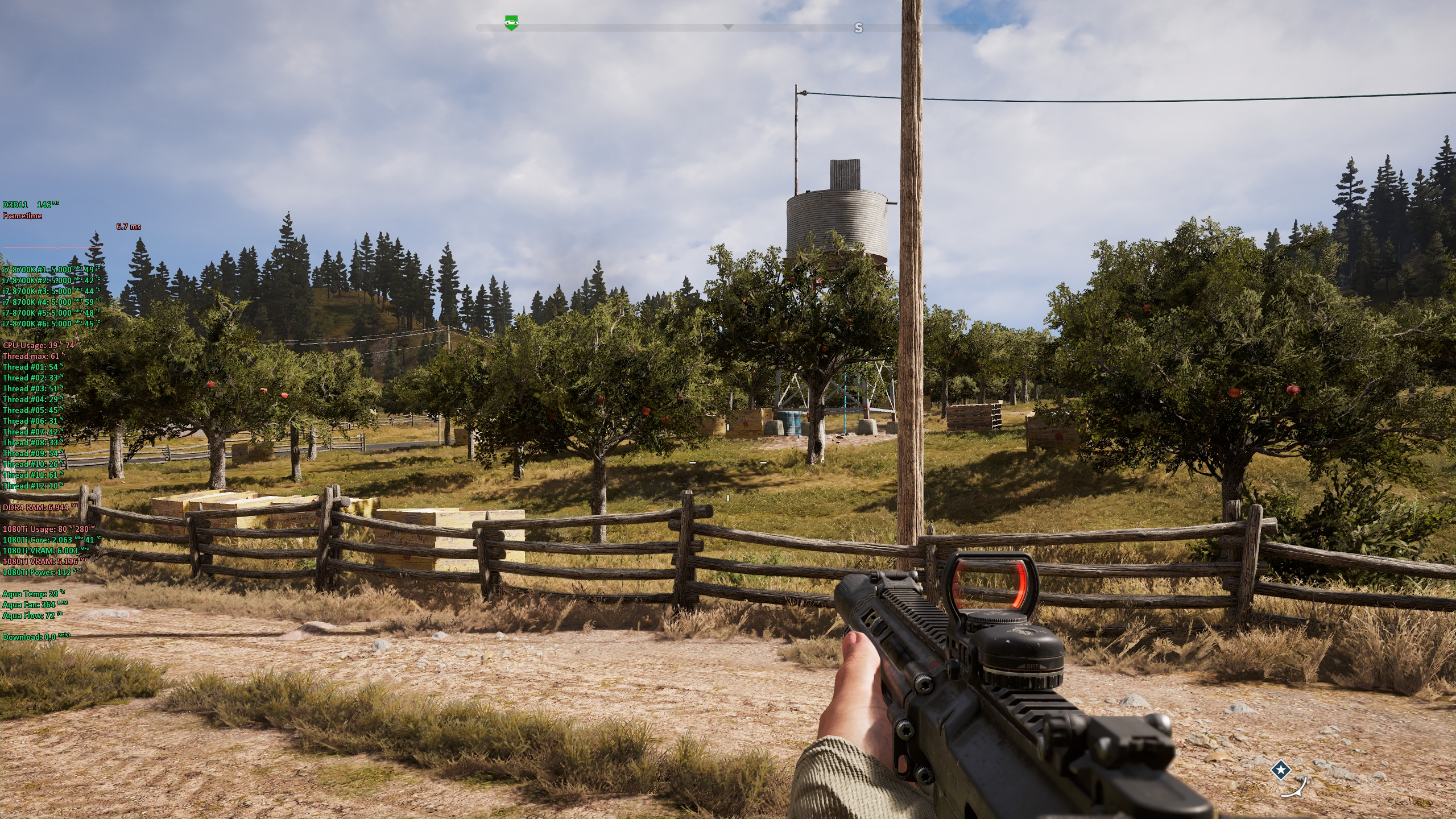

@Baya wie viel fps hast in so einem scenario?
Egal welche Einstellungen oder Detail stufe ich wĂ€hle es bleibt bei 82 fps😯
AnhÀnge
FarCry5_2019_03_11_19_01_23_532.jpgFarCry5_2019_03_11_19_00_40_091.jpgFarCry5_2019_03_11_19_00_27_799.jpgFarCry5_2019_03_11_18_59_32_927.jpgFarCry5_2019_03_11_18_59_09_119.jpgFarCry5_2019_03_11_18_58_43_697.jpgFarCry5_2019_03_11_18_57_04_928.jpg

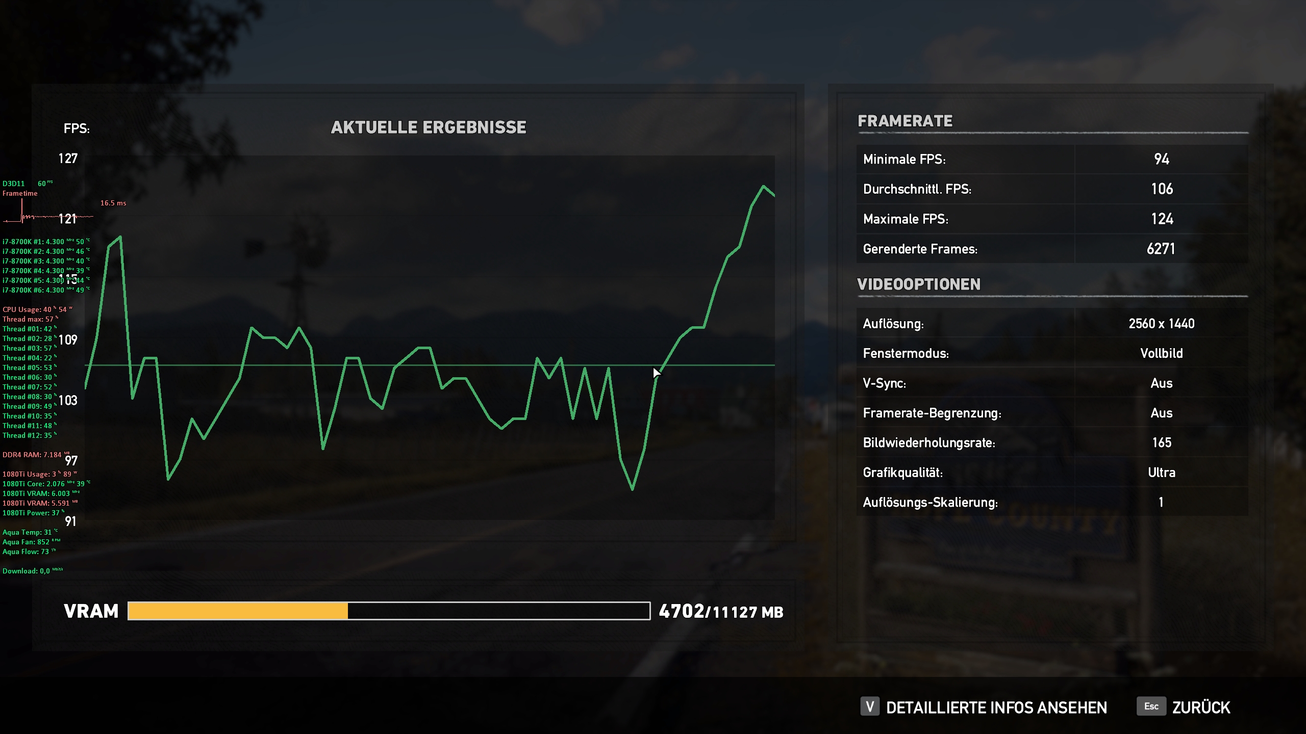

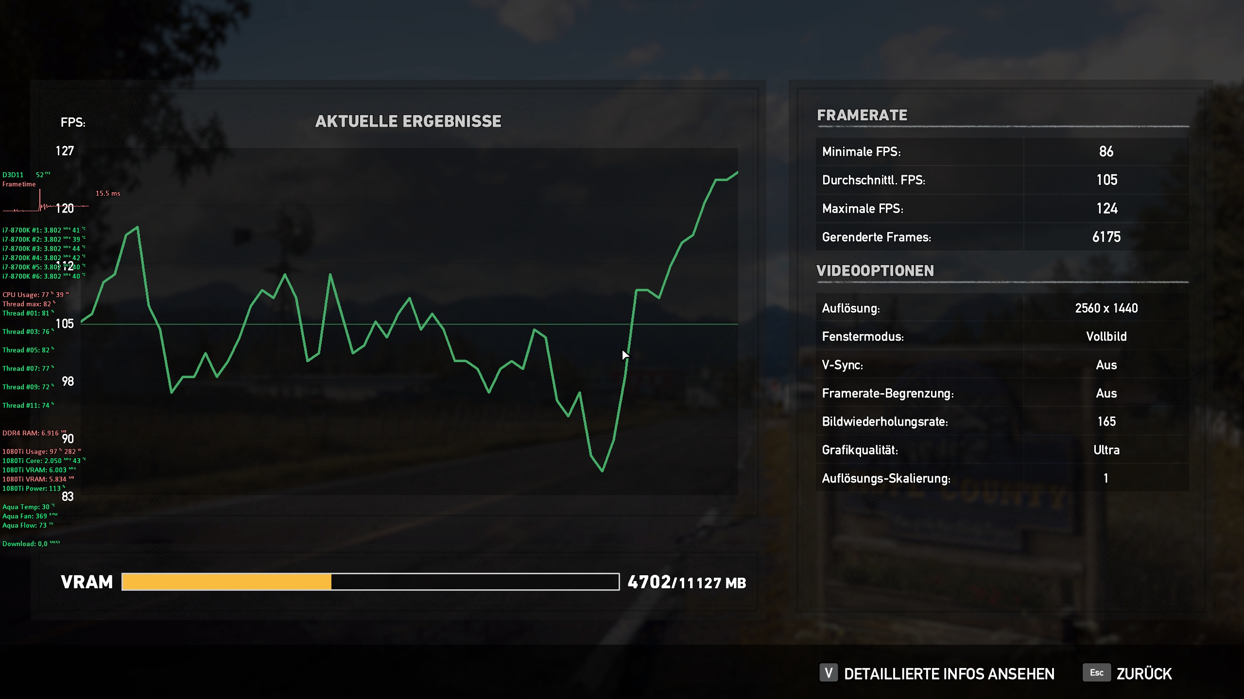

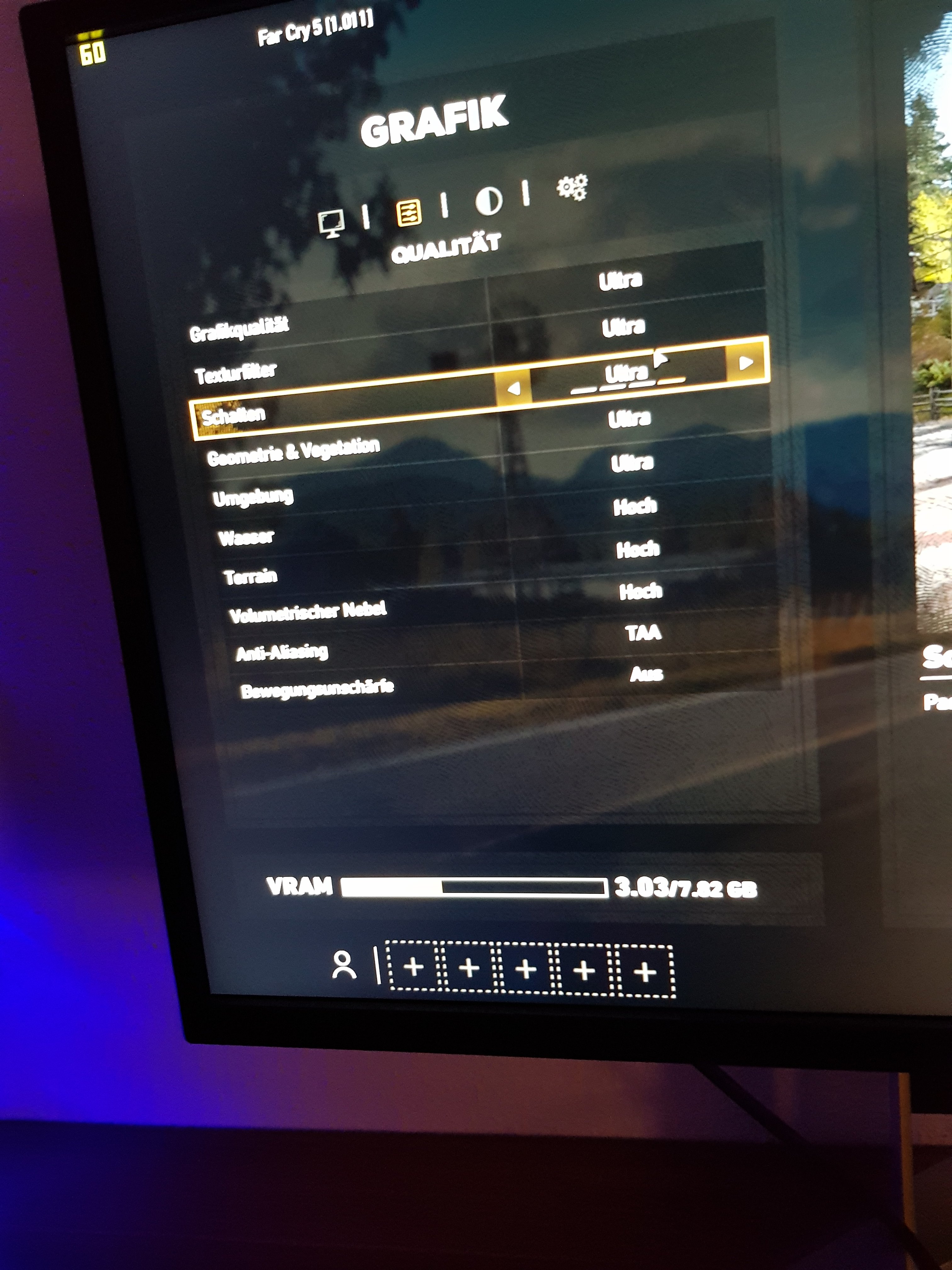

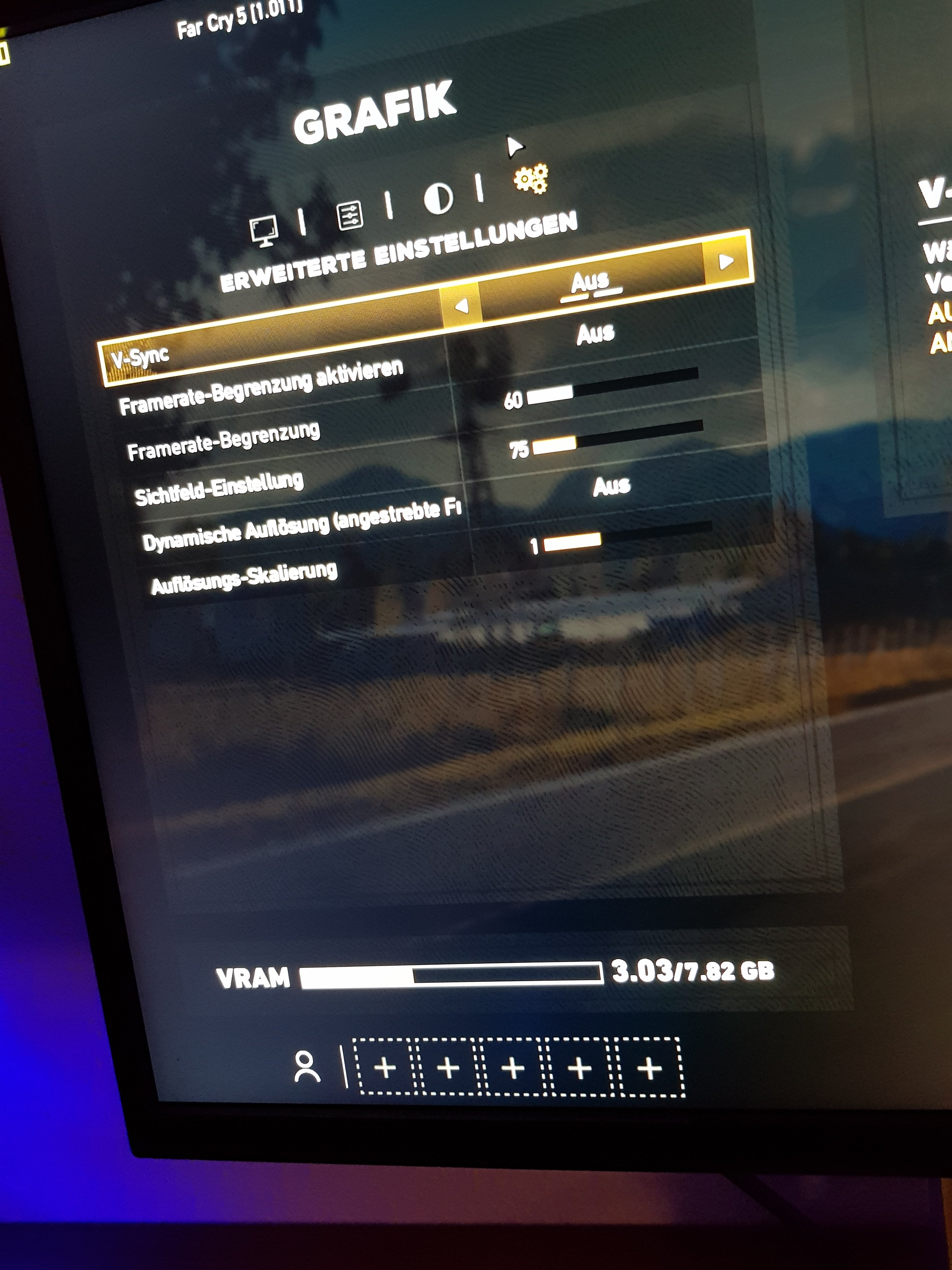

WĂ€r halt net schlecht, wennst die Fragen mal beantwortest:

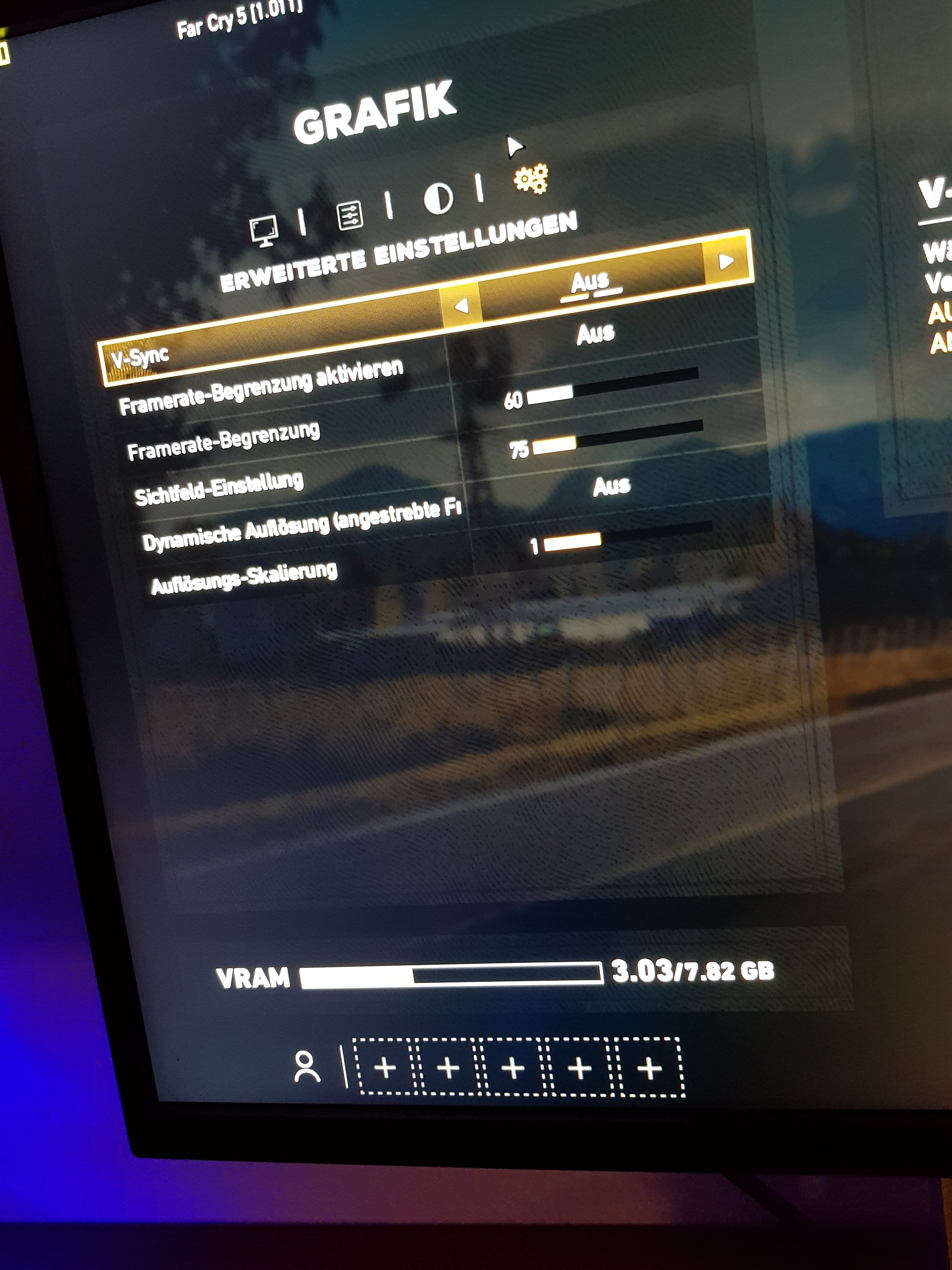

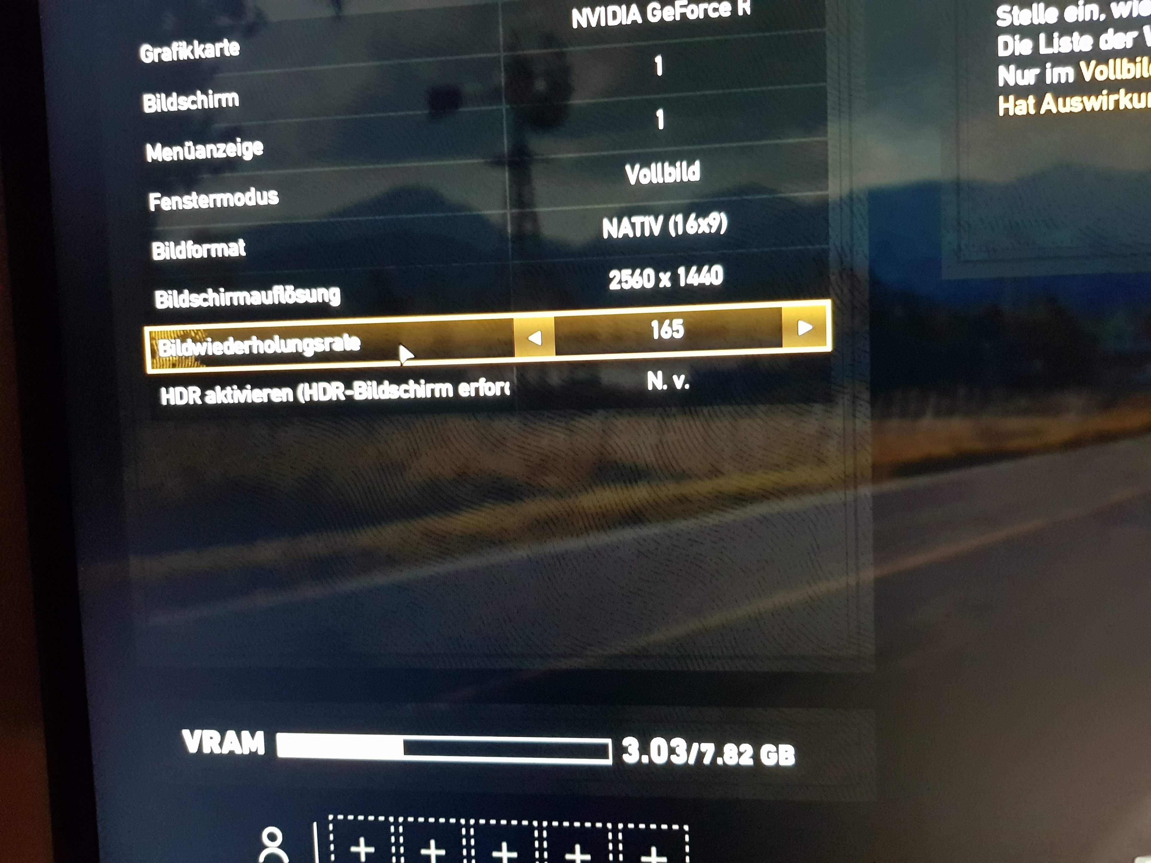

Liegt das Spiel bei dir auch auf einer SSD?
Wie schaut deine VRAM Auslastung aus?
Bei mir ist die ja bei >9GB max., deine Karte hat auch nur 8GB...!

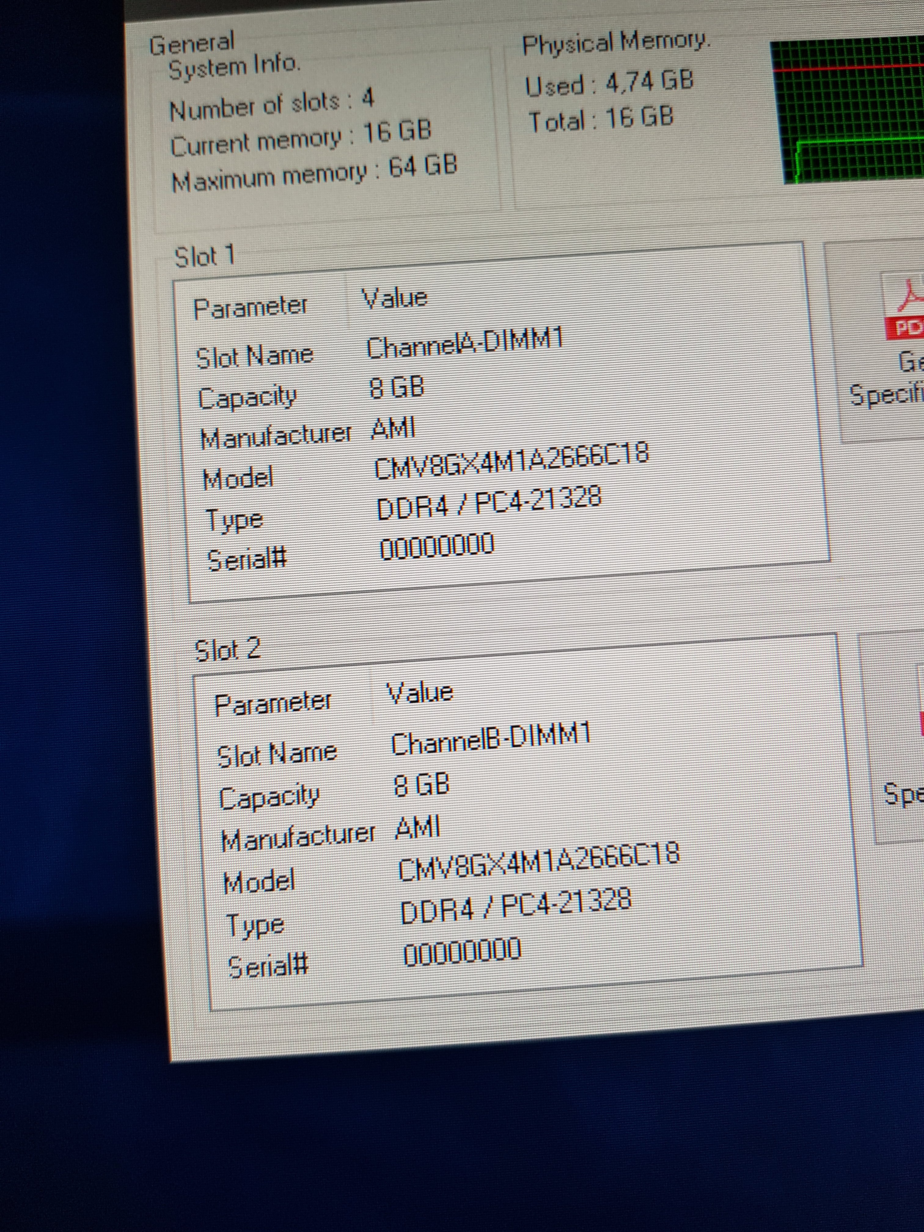

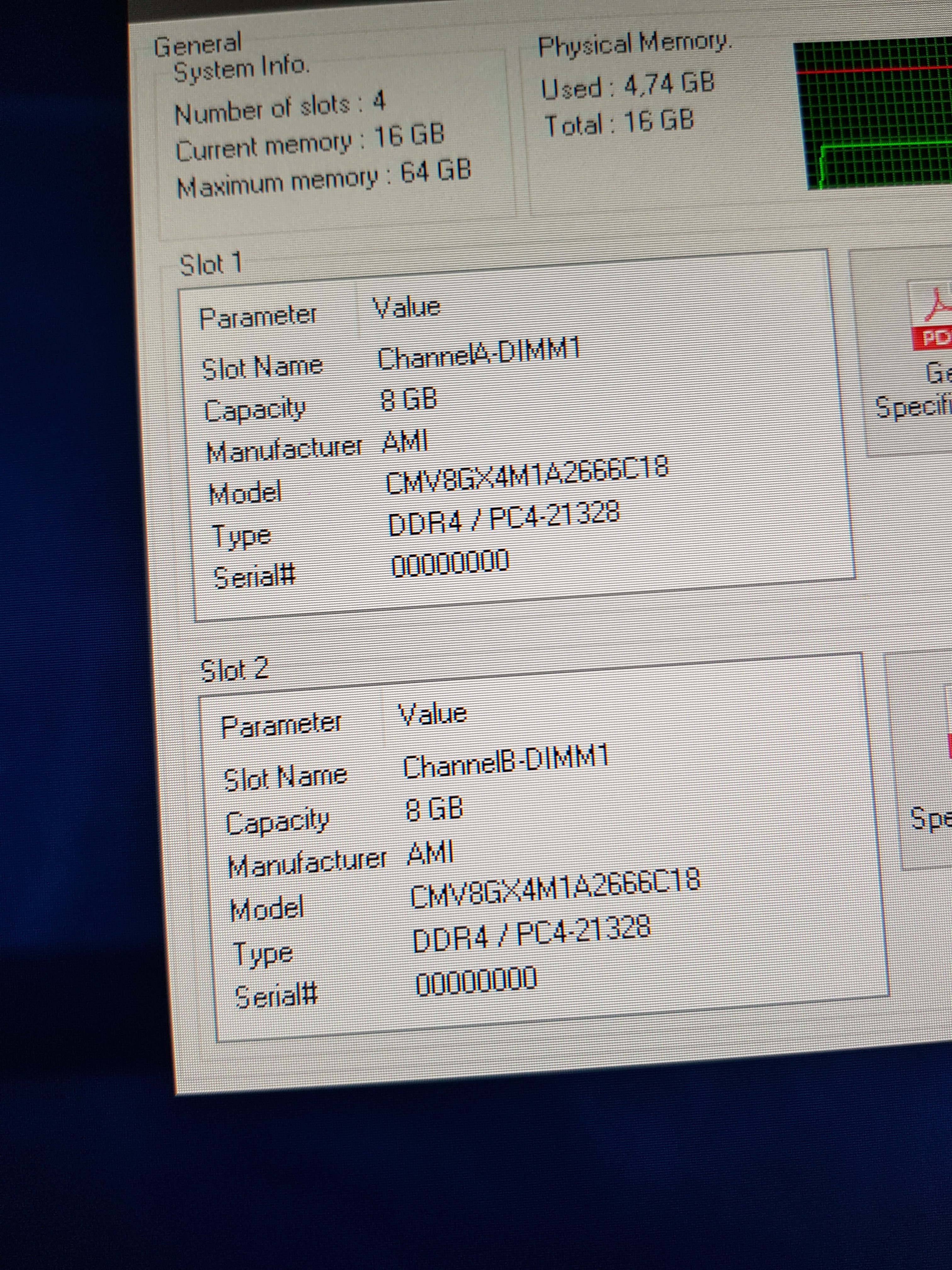

Was hast du genau fĂŒr RAM?

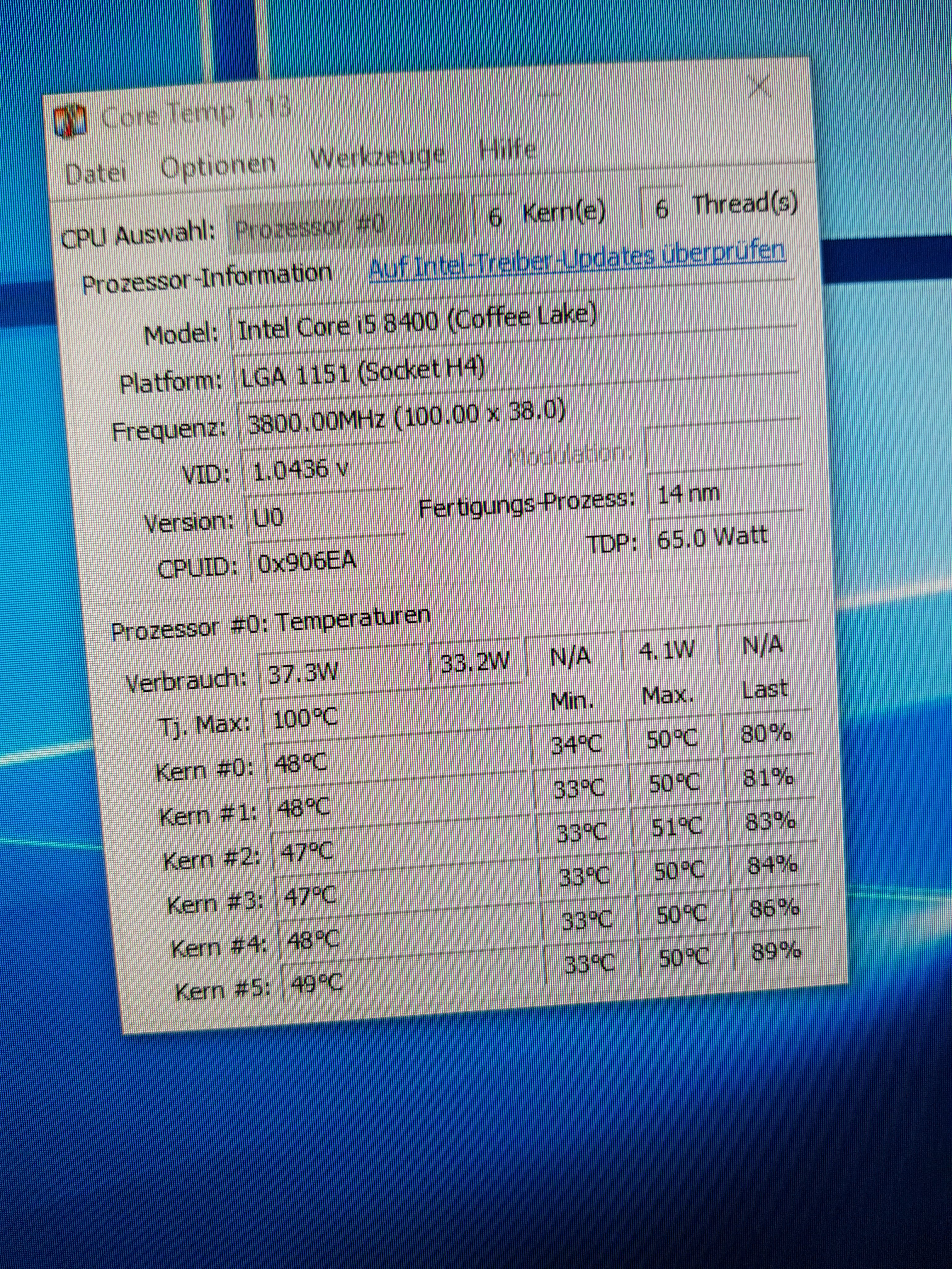

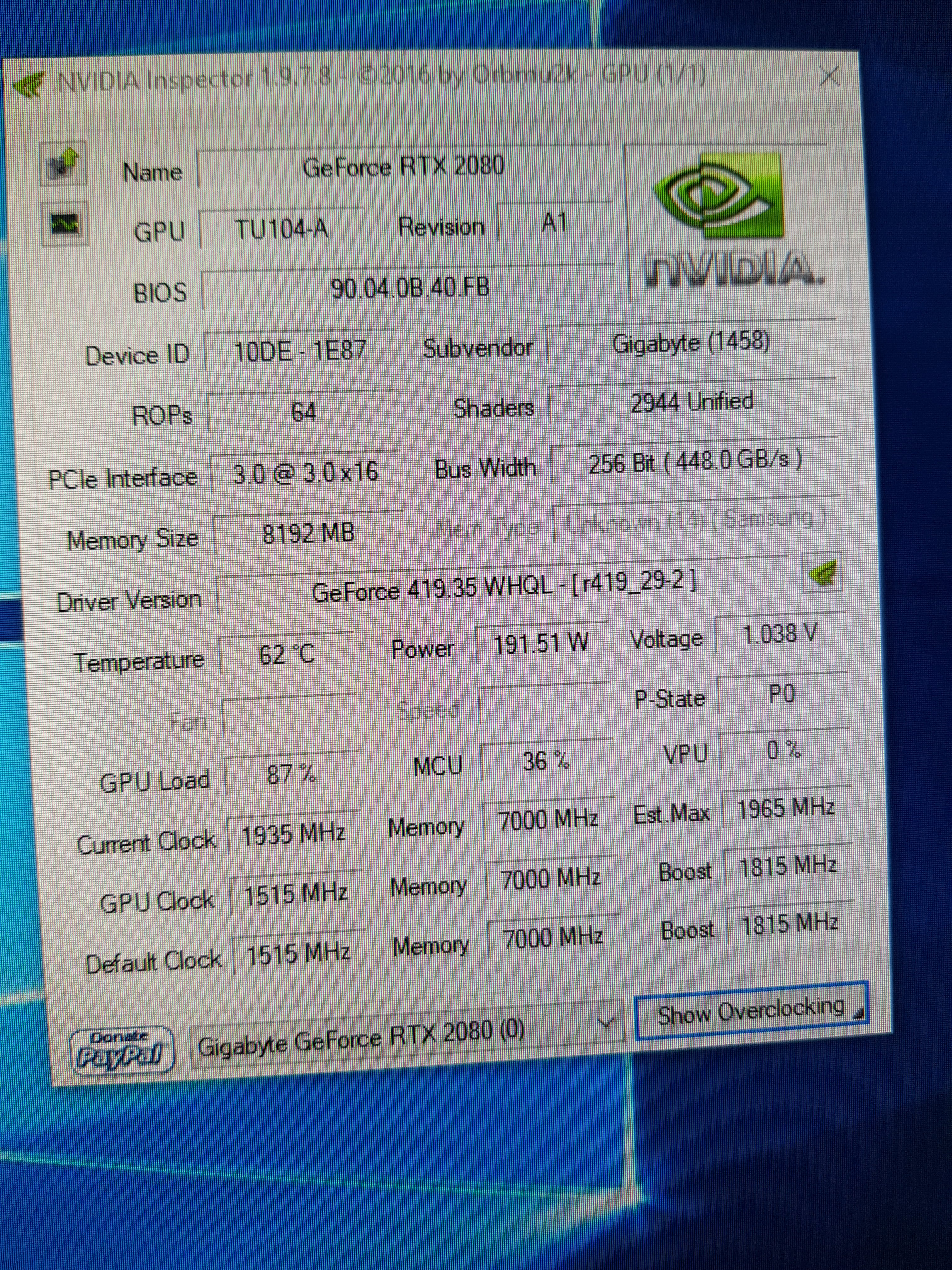

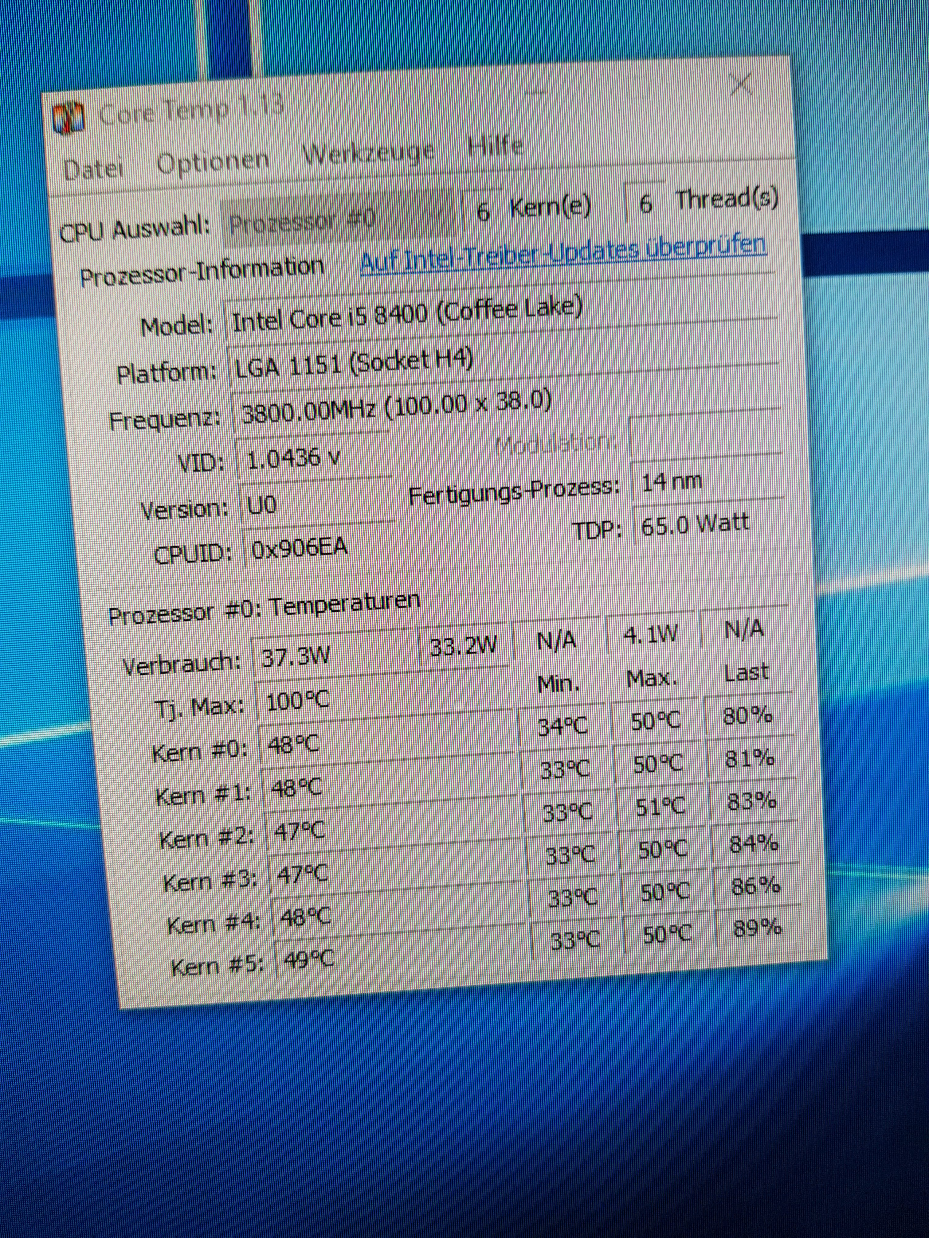

Wie schauen deine Temps aus?

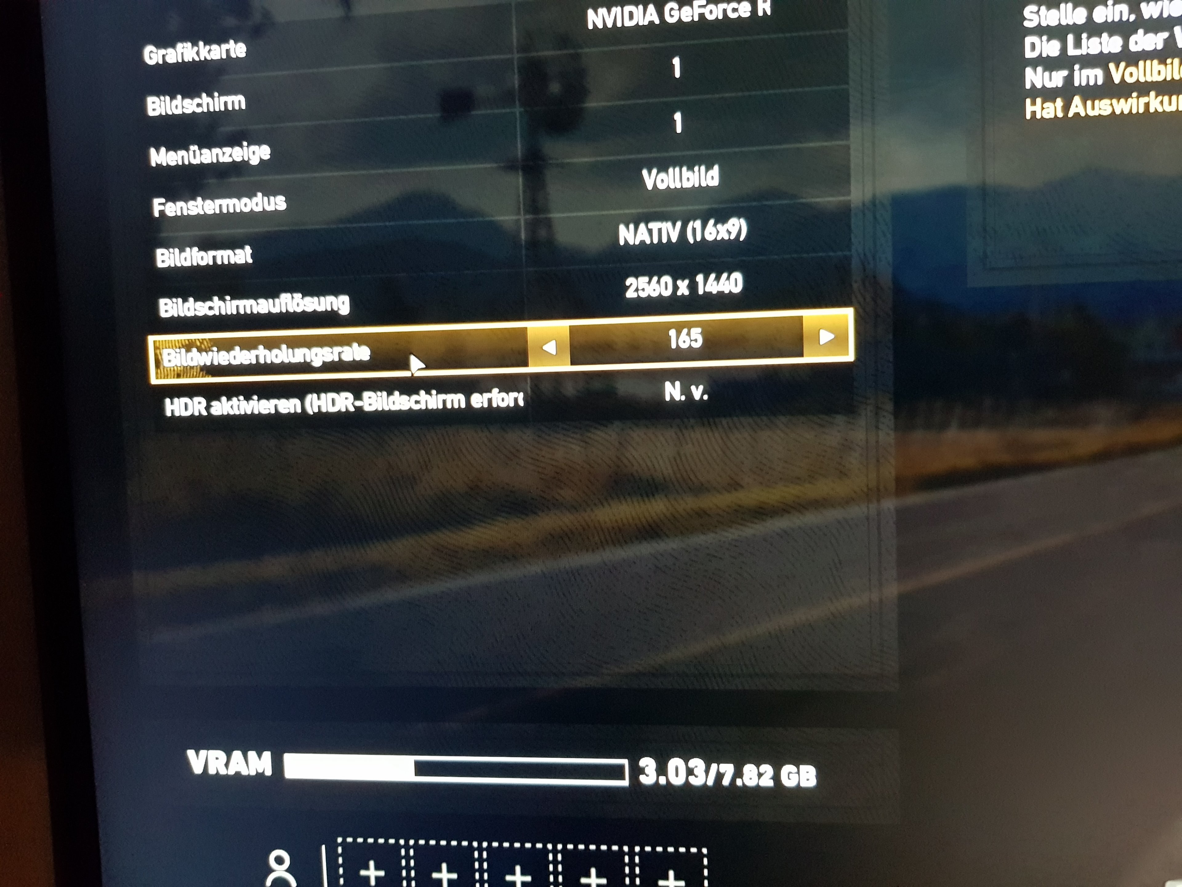

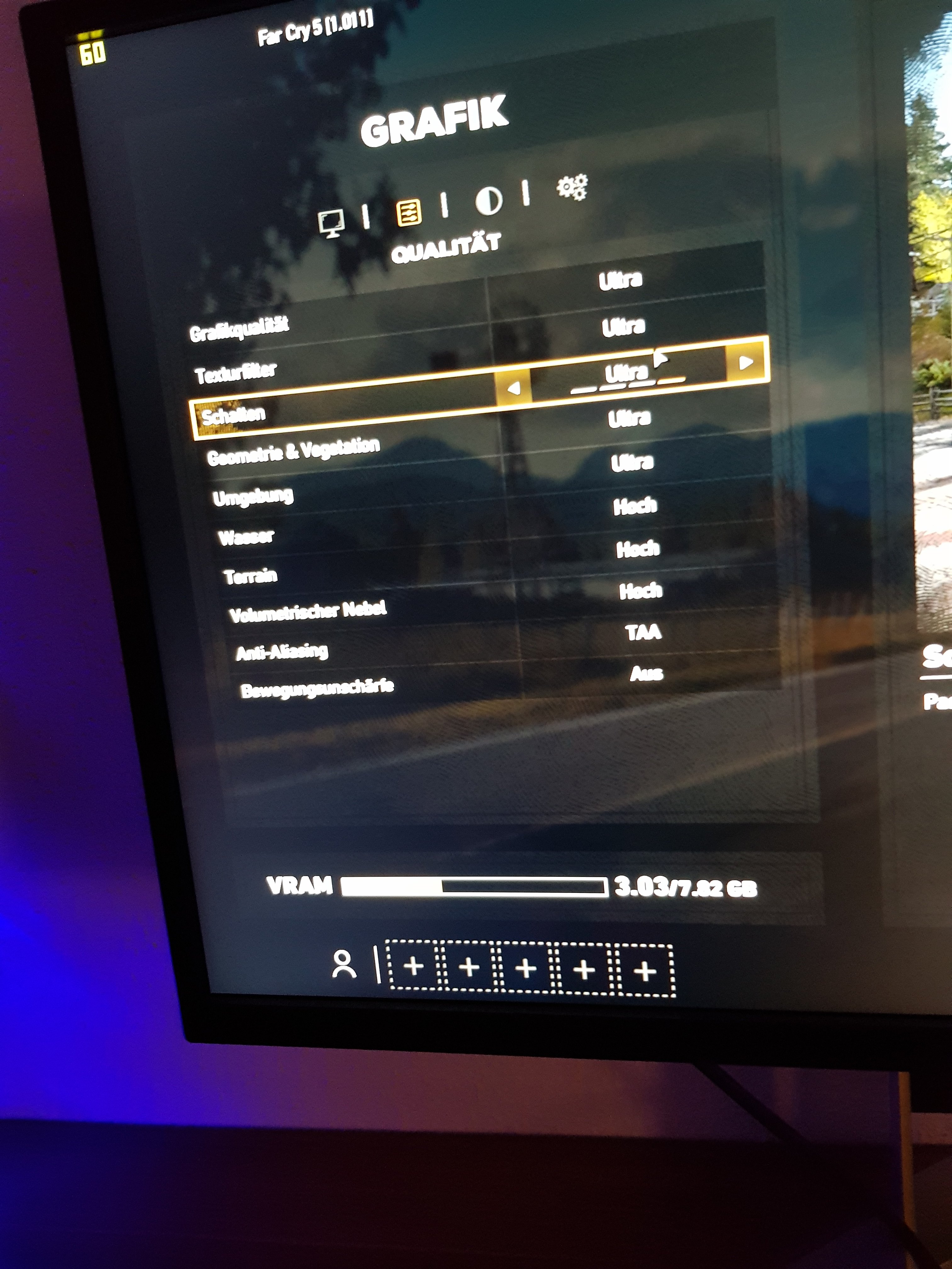

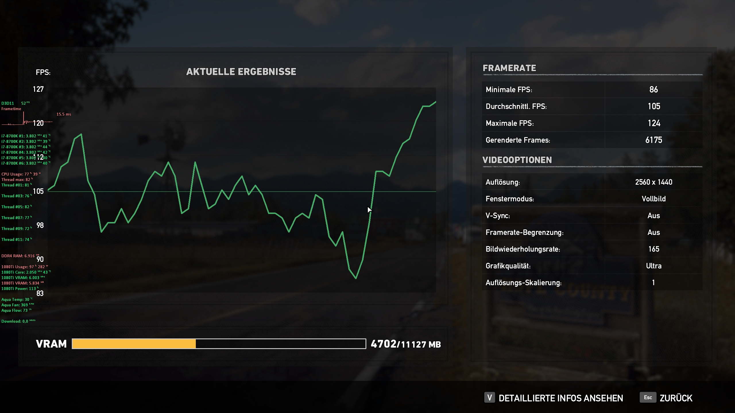

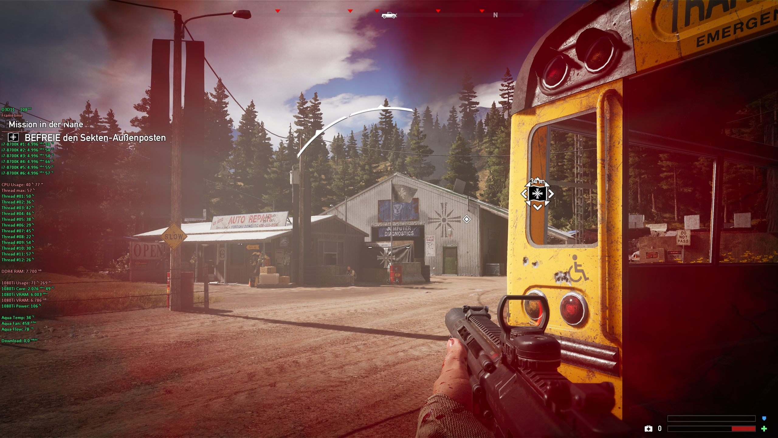

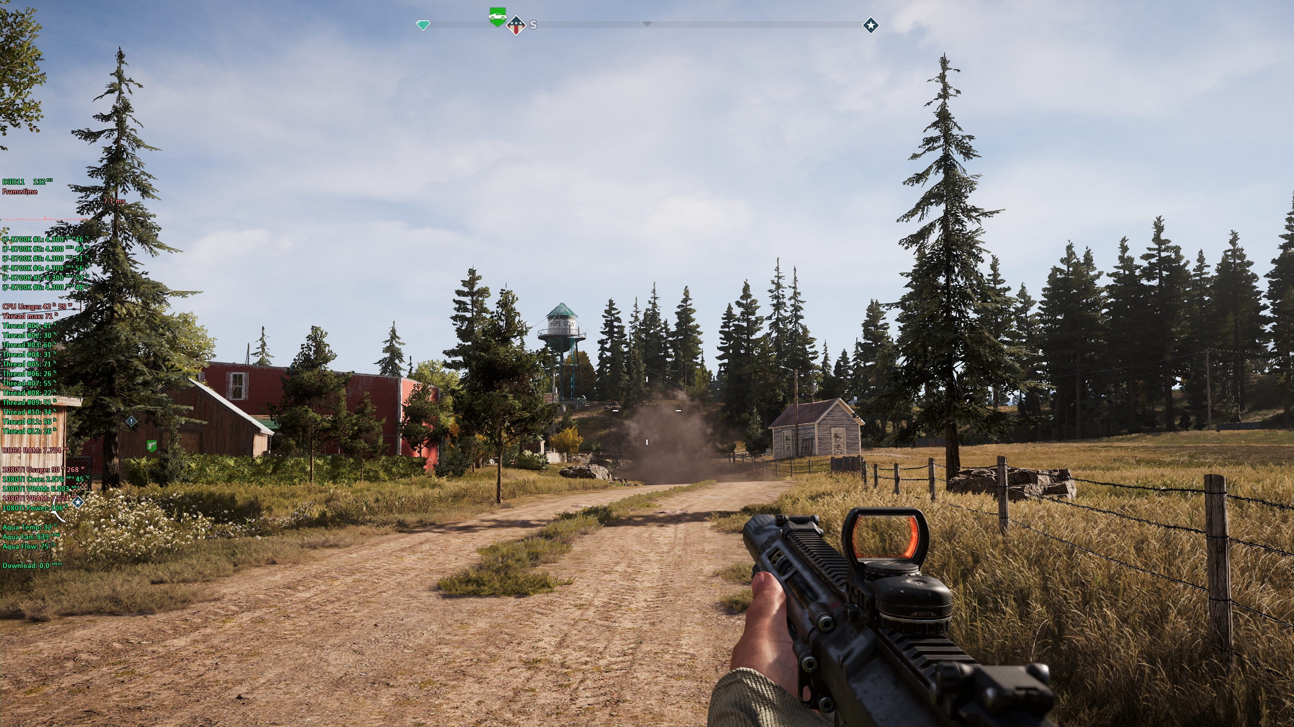

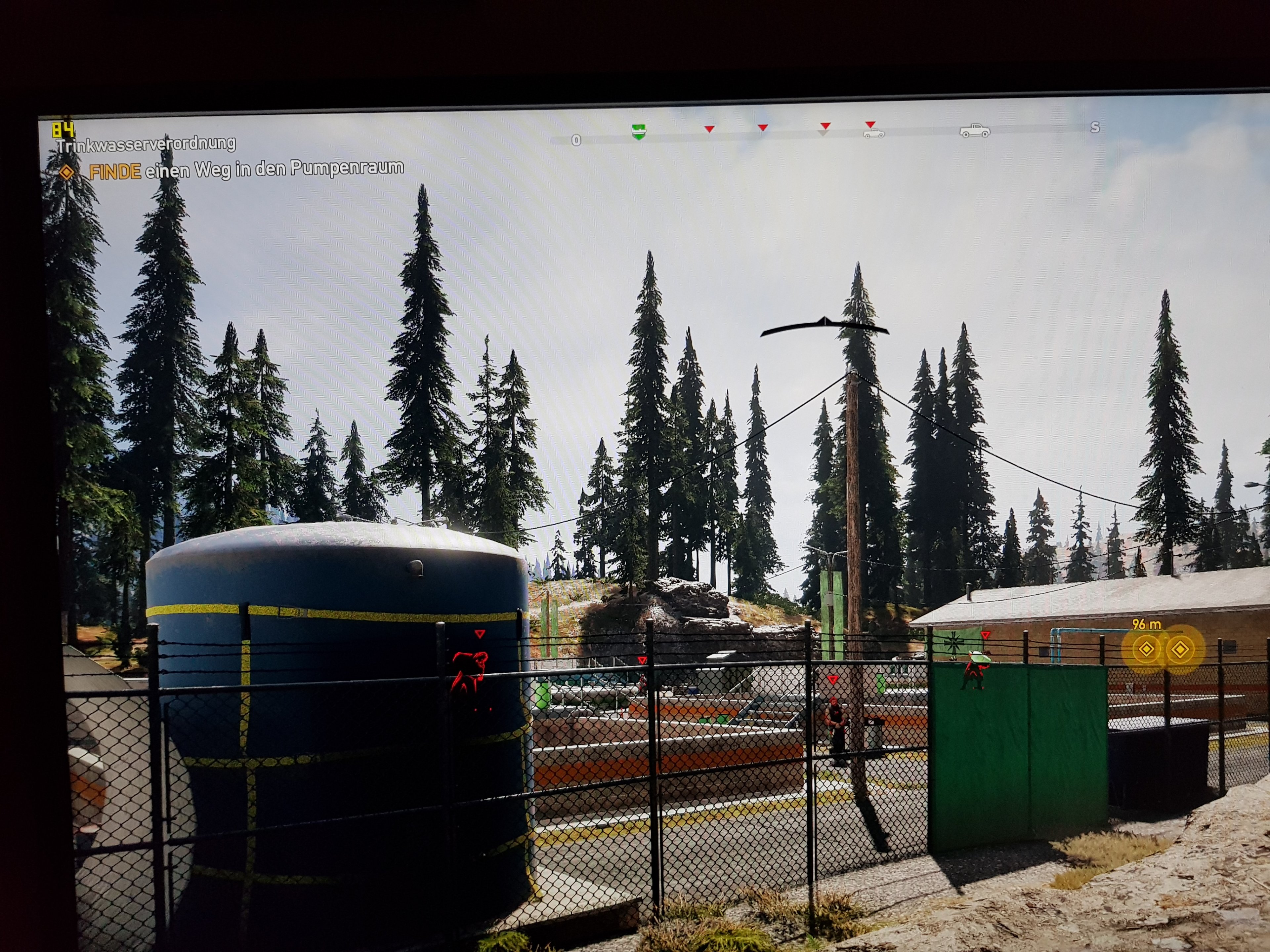

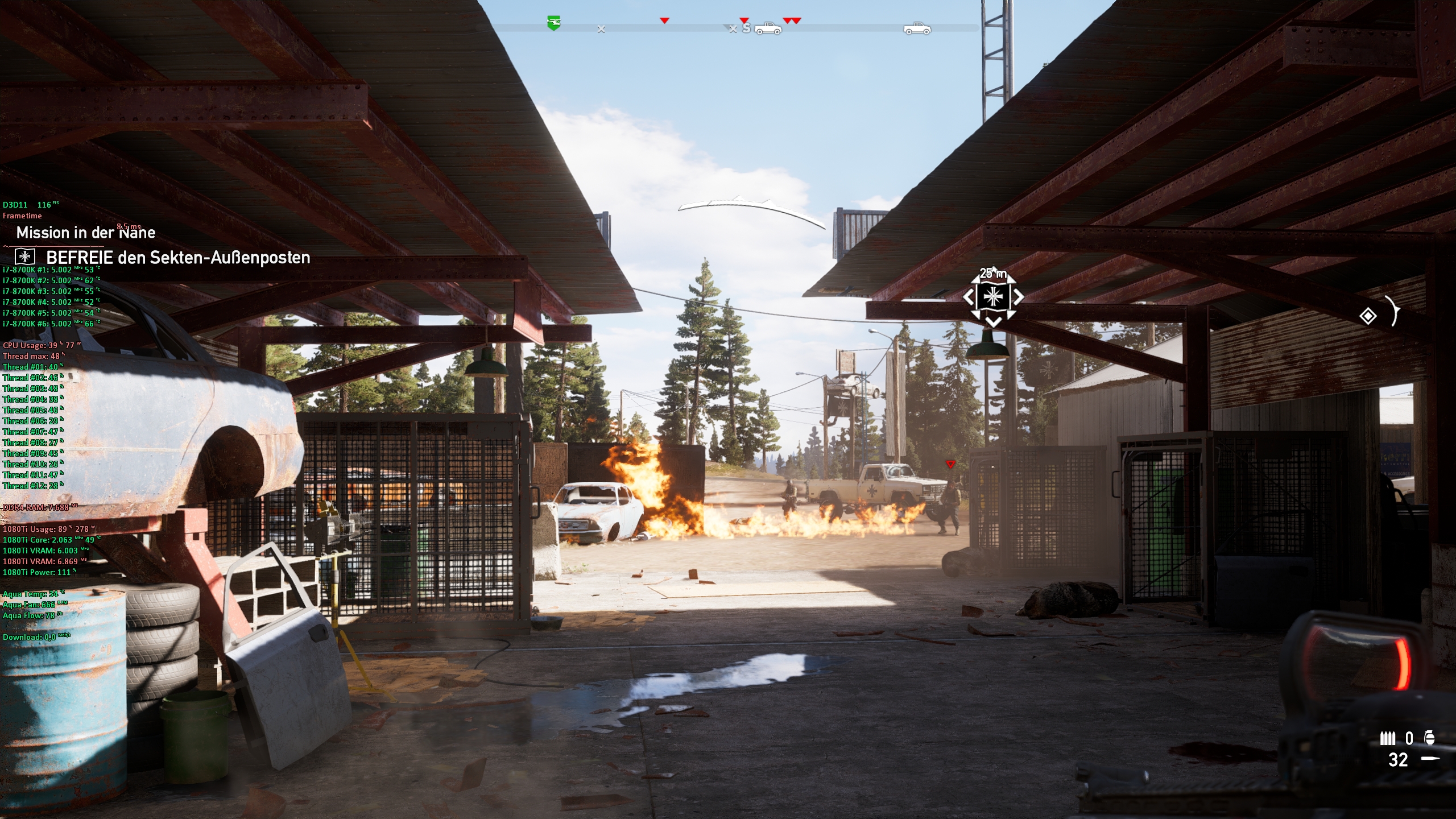

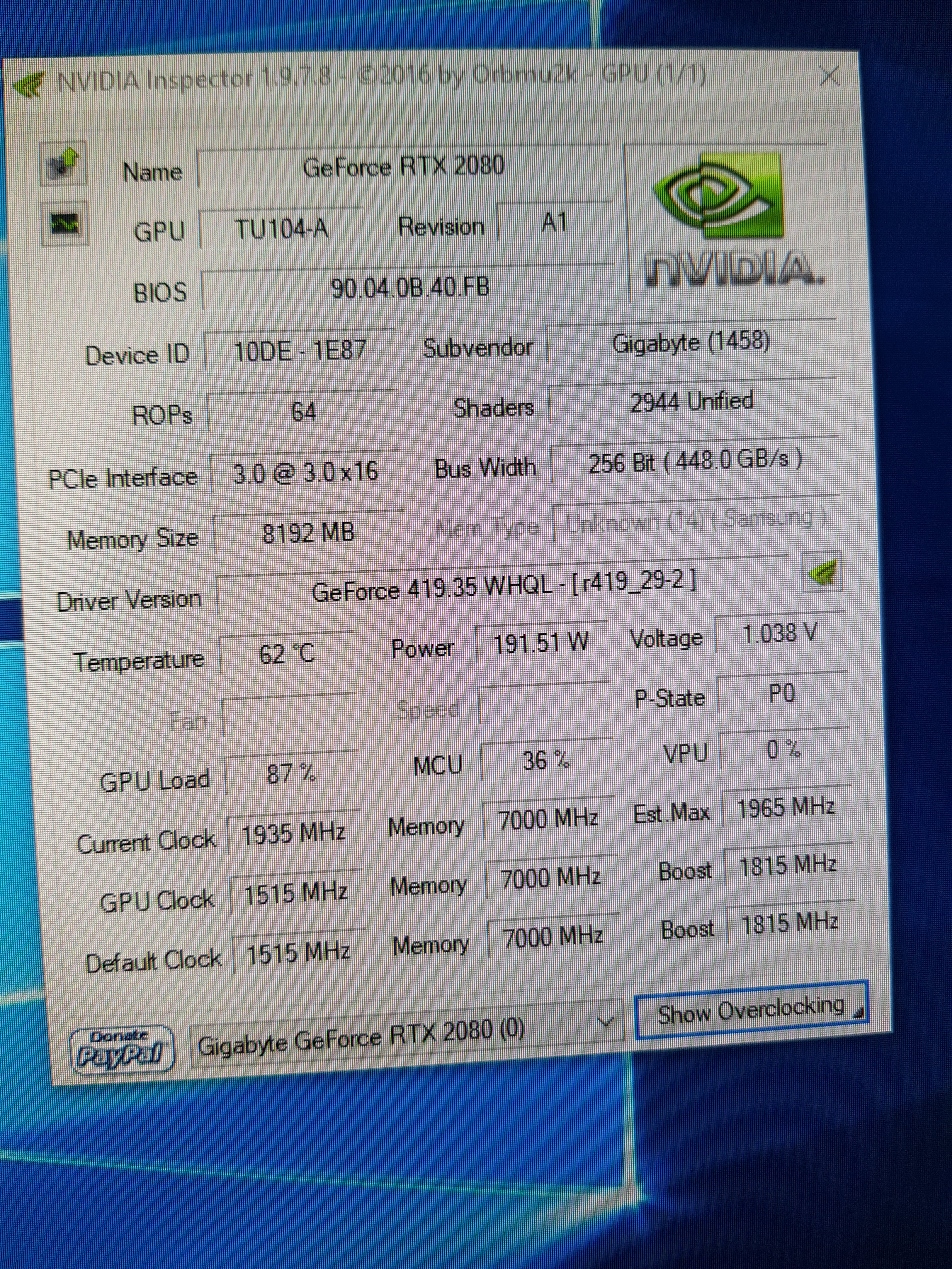

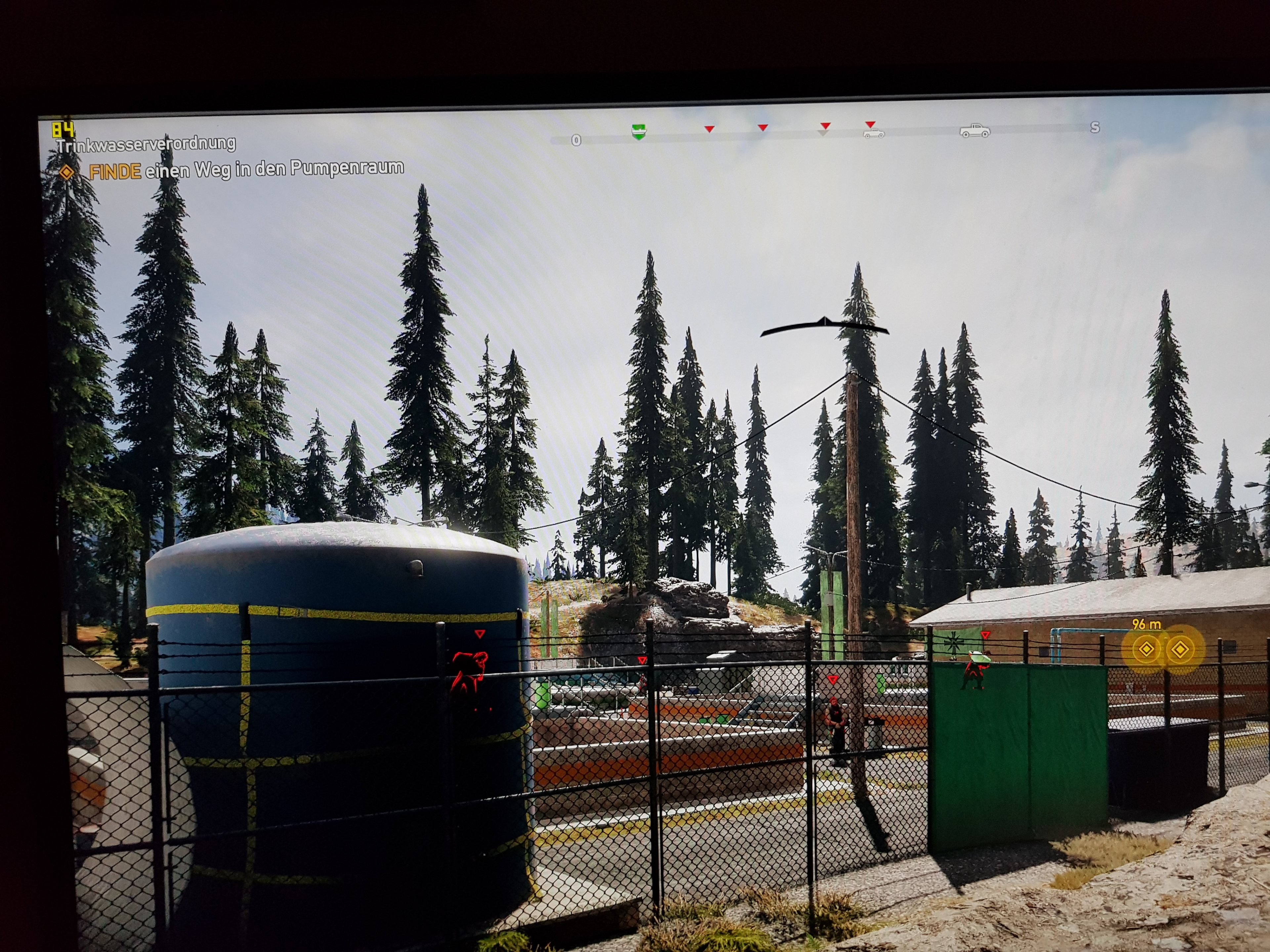

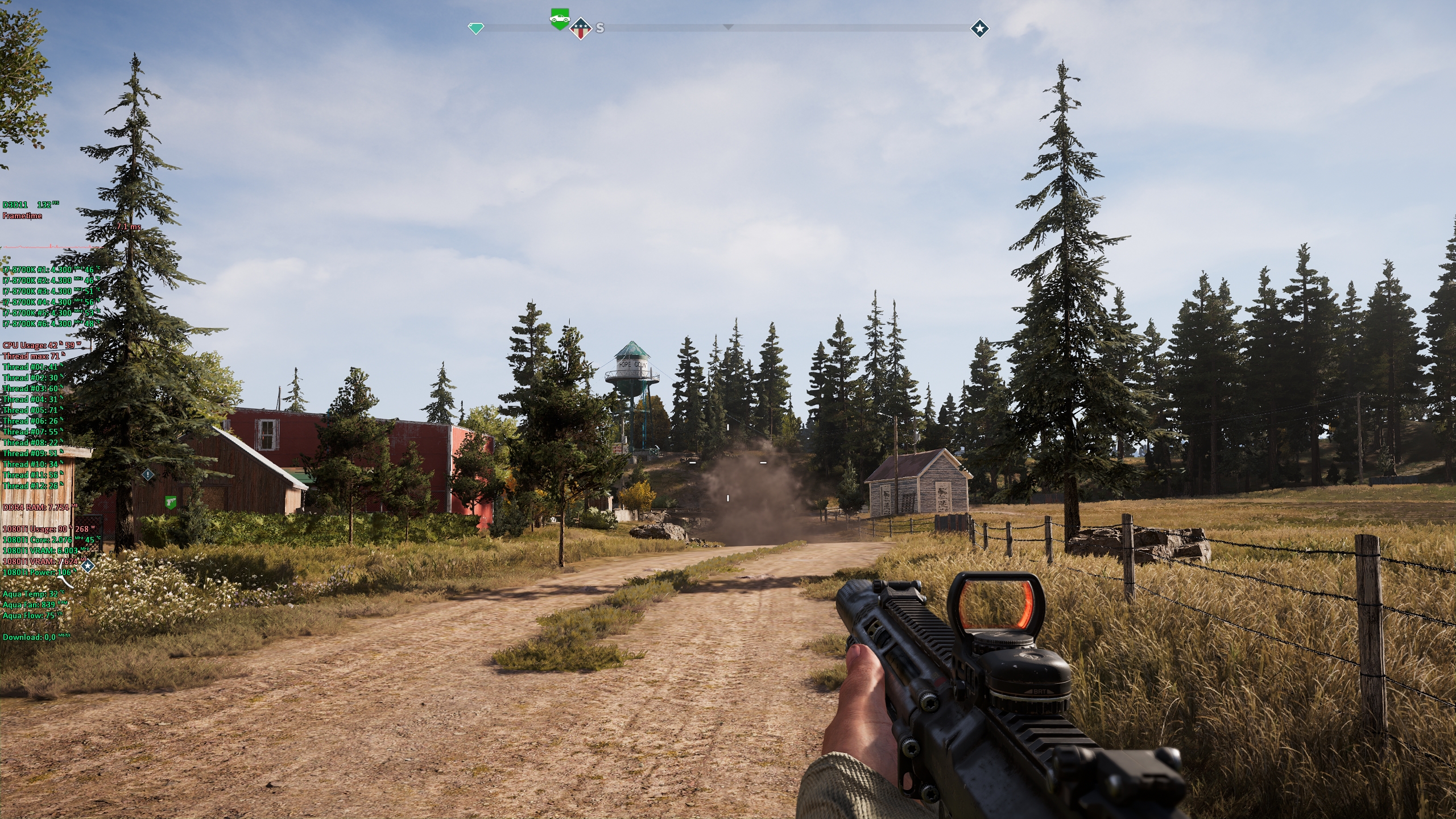

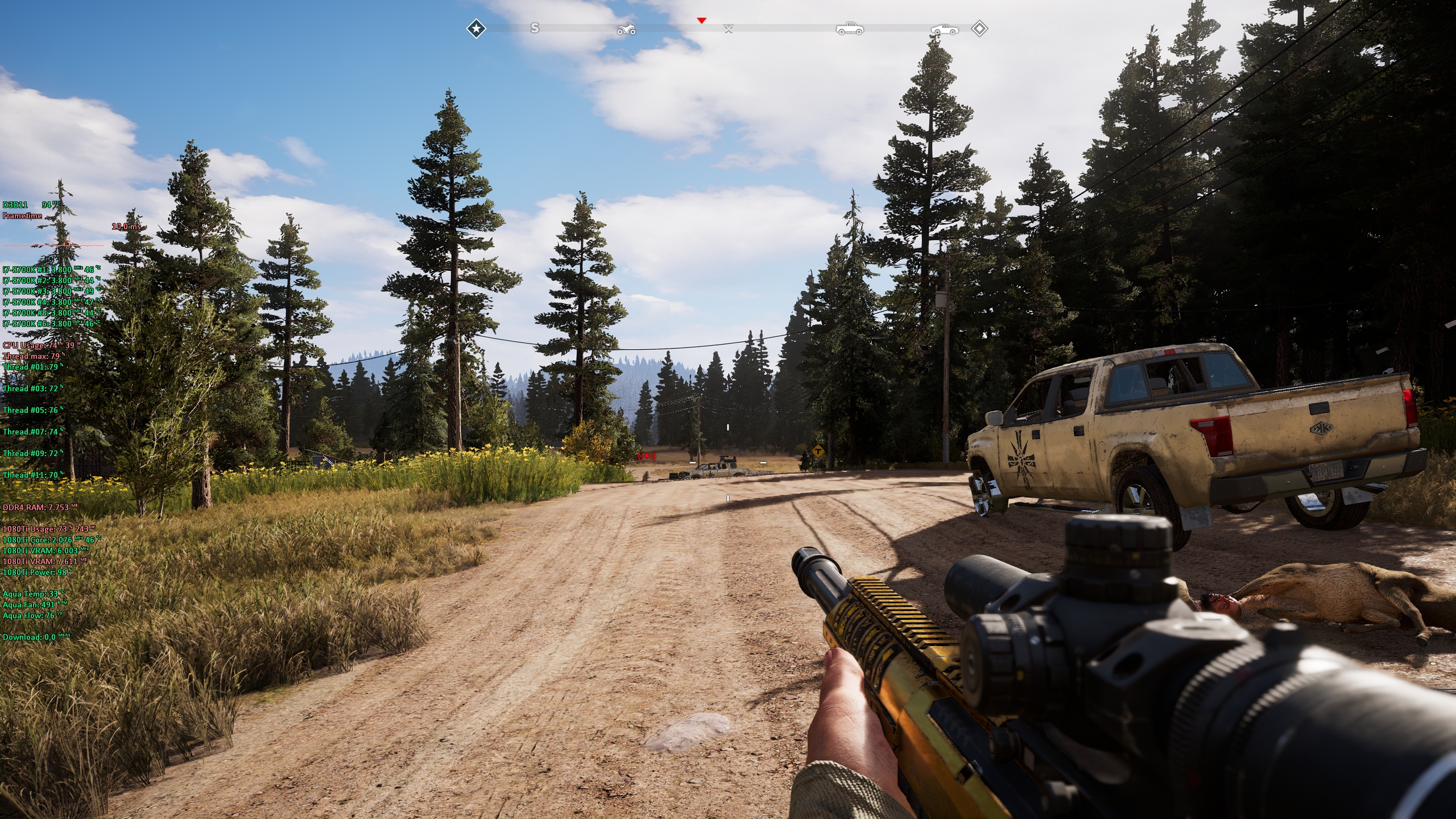

@Baya
Ja liegt auf der Sdd.
Hier hoffe das beantwortet deine Fragen.
Schreib mir, wenn dir was auffÀllt.

Dein RAM ist natĂŒrlich unterirdisch 2666Mhz CL18 wenn ich das richtig sehe...
3200er CL16 sollten es schon eigtl. mindestens sein.

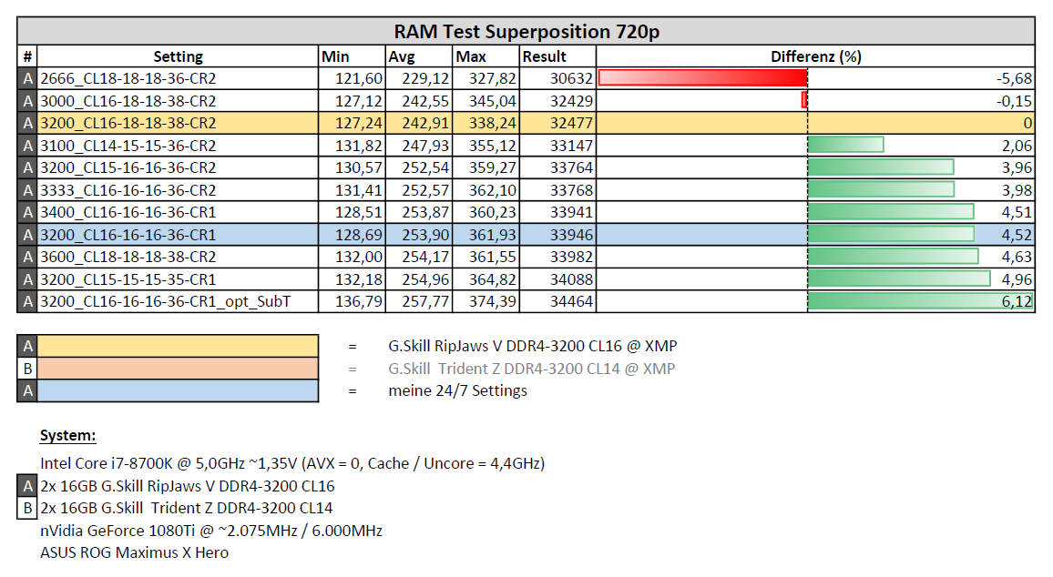

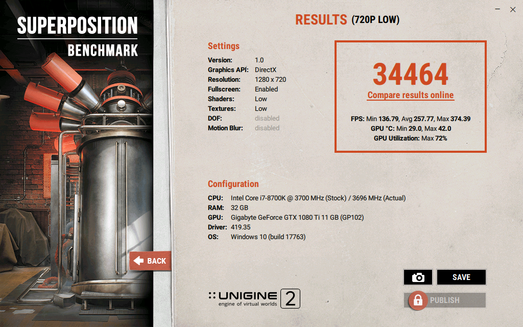

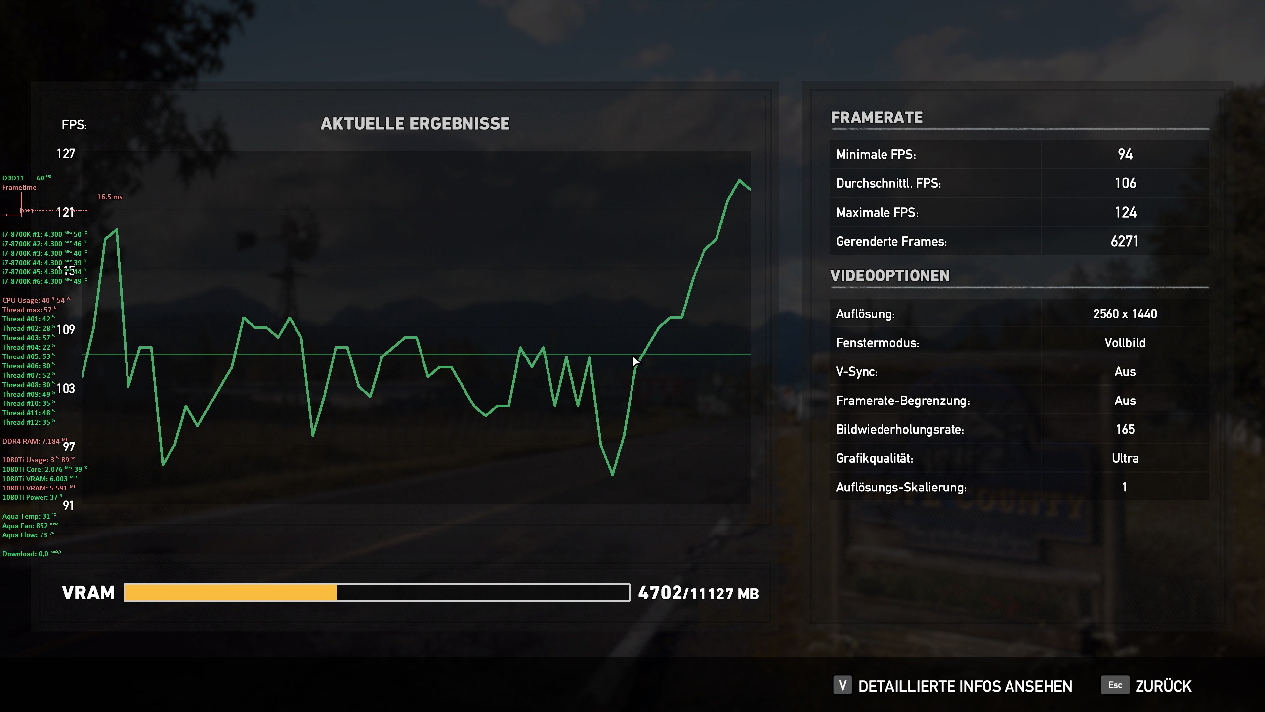

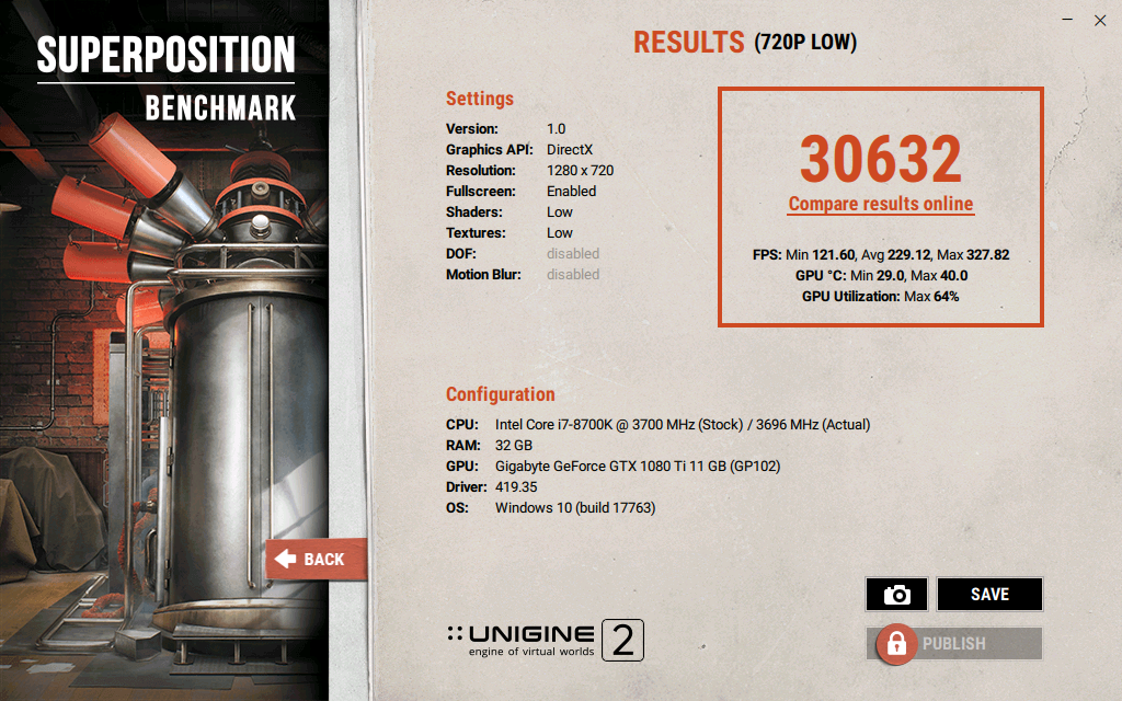

Im CPU Limit ist es schon ein gutes StĂŒck. Ich bin grad dabei mir selbst ne kleine Teststrecke zu bauen...
Ich hab hier mal verschiedene RAM-Settings durchgetestet:
2019-03-11 20_36_16-RAM-Test_Superposition_720p.pdf - Adobe Acrobat Reader DC.png
In 720p spielt natĂŒrlich kein Mensch, aber ich wollte eben sicher stellen, dass ich im CPU-Limit bin.
(GPU dĂŒmpelt da bei 40% rum)
Da ist schon ein guter Unterschied zwischen deinen 2666er Modulen und meinen mit optmierten Subtimings:
Ich teste die Woche dann auch noch Samsung B-Dies (G.Skill Trident Z 3200 CL14) und mache dann auch mal Benchmarks InGame unter "normalen" Bedingungen...
@Baya ja mach das. Wobei den ram kann ich mir finanziell nicht eben so Leisten hab grad 1000 Euro fĂŒr die 2080 + Netzteil bezahlt.
meine grundfrage ist viel mehr:
Ist der Performance unterschied beim 8700 non oc zum 8400 bei fc5 in 1440p denn groß? Also in fps generieren. Weißt du das ungefĂ€hr?
Ich kann's ja mal versuchen nachzustellen...
Beide CPU's also @stock und mit deinem 2666er RAM?
Ja, und gpu @Baya
Wichtig wÀre noch zu wissen ob far cry 5 vom hyperthreading profitiert, die i5 cpus haben's ja nicht...
ErgÀnzung ()
@Baya
Sodella. Kein großer Unterschied...
Reell wird der i5 noch ein bisschen langsamer sein, da er weniger Cache hat:
https://geizhals.de/?cmp=1699930&cmp=1699929
i7-8700K @ i5-8400 65W 6C/6T (Turbo: 1C:4GHz, 2-4C:3,9GHz, 5-6C:3,8GHz)
i7-8700K @ i7-8700 65W 6C/12T (Turbo: 1C:4,6GHz, 2C:4,5GHz, 3C:4,4GHZ, 4-6C:4,3GHZ)

Du mĂŒsstest dir auch mal mit Afterbuner, RivaTuner und HWiNFo64 so ein OSD bauen, wie ich es da hab, dann könnte man besser Fehler suchen...!

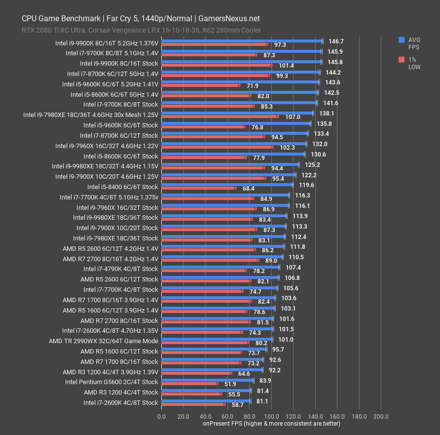

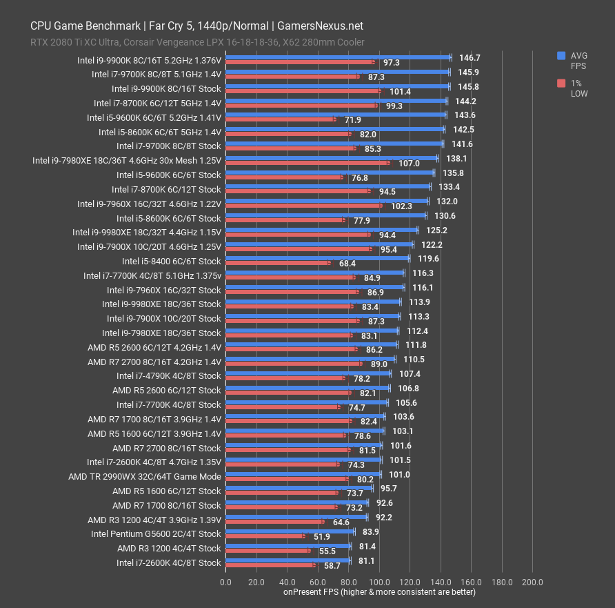

jukeskywa1ker schrieb:
Ja, und gpu @Baya
ErgÀnzung ()
@Baya
Also bei den Tests von GamersNexus haben alle i5 bei FarCry bei den Frametimes schlechter abgeschnitten, und auch der 9700K. Klar, je höher der Takt, zb beim 8600k oder 9700k, desto mehr "FPS", aber die 0,1% oder 1% low da, also die hÀnger, die bleiben.
https://www.gamersnexus.net/hwreviews/3421-intel-i7-9700k-review-benchmark-vs-8700k-and-more
Wenn das Game halt die CPU schon zu 100% auslastet, dann könnte es natĂŒrlich eh sein dass es zu hĂ€ngern kommt, sobald in Windows mal irgend ein Dienst kurz mehr CPU Last verursacht.

Krass, scheinbar macht der fehlende Cache zum 8700(k) doch viel aus!
  • GefĂ€llt mir
Reaktionen: jukeskywa1ker
@Baya ja echt krass 😬 Du hast ja auch noch den 8700 k auf 5ghz Übertaktet, das gibt dir ja auch noch mal ein Fps boost mehr.
ErgÀnzung ()
Wobei in den test eine 2080 ti verwendet wurde, hattest du nicht auch 100 fps als min? Dann wĂ€re die Performance mit deiner 1080i gleich auf?đŸ€”
