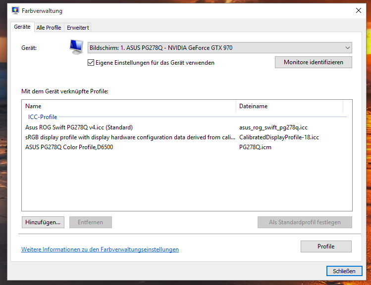

...und im Anschluß überprüfst mal die Win-Farbverwaltung & löschst bzw. entfernst das genutzte Farbprofil & falls erforderlich/gewünscht, wählst dieses nach Treiberinstall für deine 670er erneut aus :-)

@SuddenDeathStgt: Bei mir ist da alles leer. Auch kein Haken gesetzt :) Gut oder schlecht?

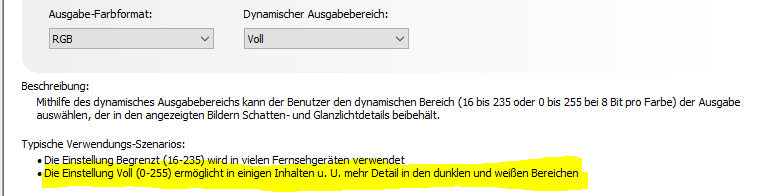

NV-Systemsteuerung > Anzeige > Auflösung ändern
Dynamischer Ausgabenbereich auf Voll stellen.
Muss nix schlechtes sein.^^
Dann nehme mal testweise eine Kalibrierung vor. Unter der Klatte "Erweitert" & dort Bildschirm kalibrieren. Das Profil nutzt Du dann mal zur Probe als Standard :-)

Hab ich gemacht und nun sieht alles genauso aus wie mit der HD4850! :) Daran wirds dann wohl gelegen haben. Danke! Was bewirkt das denn bzw wozu ist das gut?

Was sollte denn unter Desktop-Farbeinstellungen eingestellt werden? "Andere Anwendungen regeln die Farbeinstellungen" oder "NVIDIA Einstellungen" ?
Sehr schön & die Antwort findest Du in deiner NV-Systemsteuerung. Viel Spass mit der Graka & "sie" wird Dir Freude bereiten ... :-)
