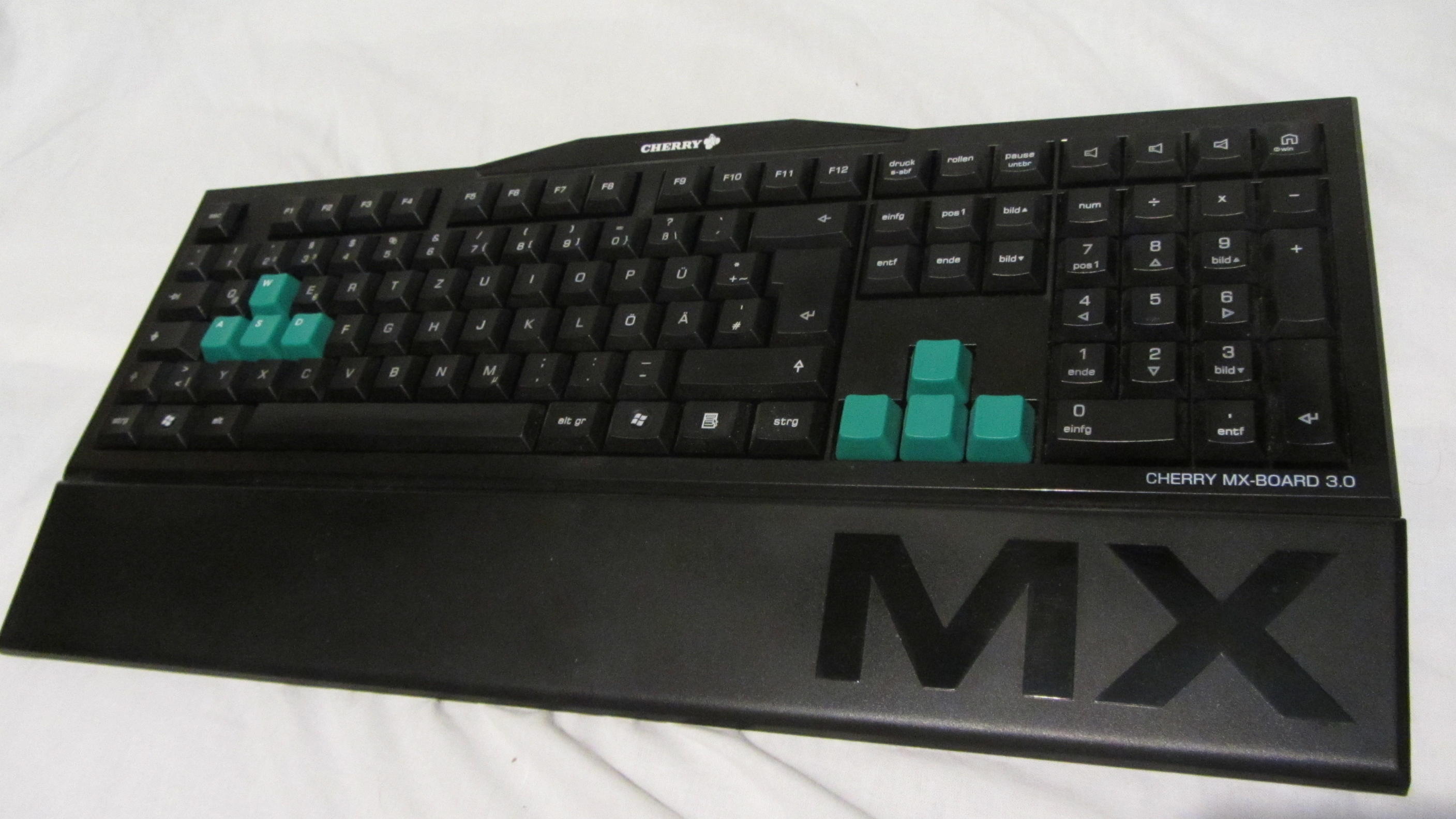

Es gibt auch noch einen anderen deutschen Shop, bei dem man Cherry Tasten nachbestellen kann:
https://www.getdigital.de/TastenfuerMechanischeTastaturen.html
Ich hab damit meine Cherry MX Board 3.0 verschönert....
S3veny schrieb:
Da lassen sich Standard-Sets nutzen?
Das ist natürlich klasse, ein Traum. :)
Ja, nur bei der Bottomrow musste aufpassen, da hat die Quickfire Ultimate nicht den "Standard" (will jetzt keine Diskussion lostreten ;)), d. h. abweichende Modifier und Leertaste.
