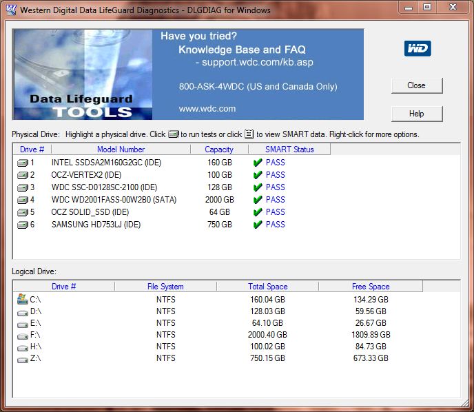

AW: Fast neue WD Western Digital Festplatte schon SCHROTT?!
Mal dieses Tool von WD drüber jagen.
omg.
Wer bitte hat 4 SSDs in seinem Rechner drin?!!!? Und vor allem wozu?
OK: Win7, Ubuntu, MacOS X (ka, ob das überhaupt auf ne SSD geht) aber sonst????

omg.
Omg wer hat 3 Grafikkarten und/oder 4 x 2TB HDD im Rechner,3 Autos in der Garage,4 Scheiben Wurst auf dem Brot...Muss doch jeder selbst wissen was er macht/wofür es sein selbst verdientes Geld ausgibt.
