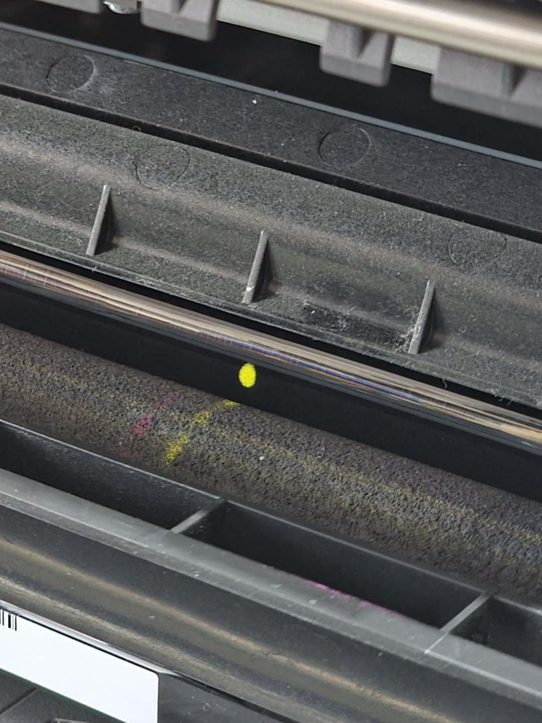

Fast neuer Lexmark CS517de druckt farbige Punkte aufs Papier
Du musst dir die Trommeln für gelb und magenta ansehen.
Entweder ist entfernbarer Toner drauf (vorsichtig mit IsoProp) oder die glänzende Oberfläche ist beschädigt.

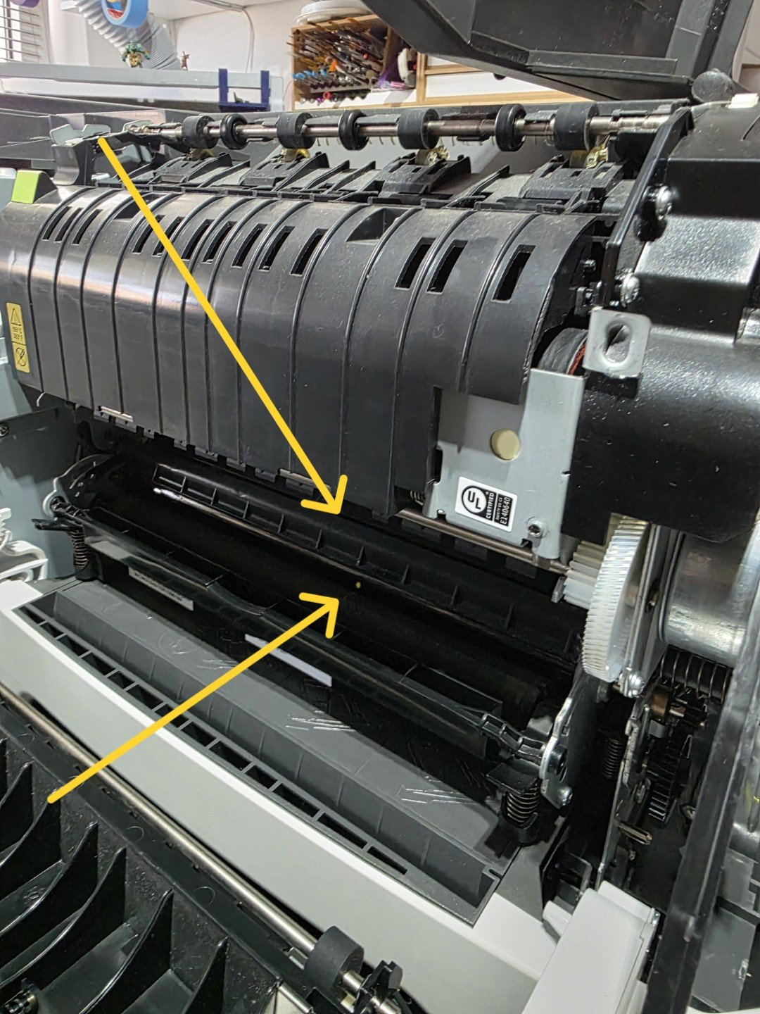

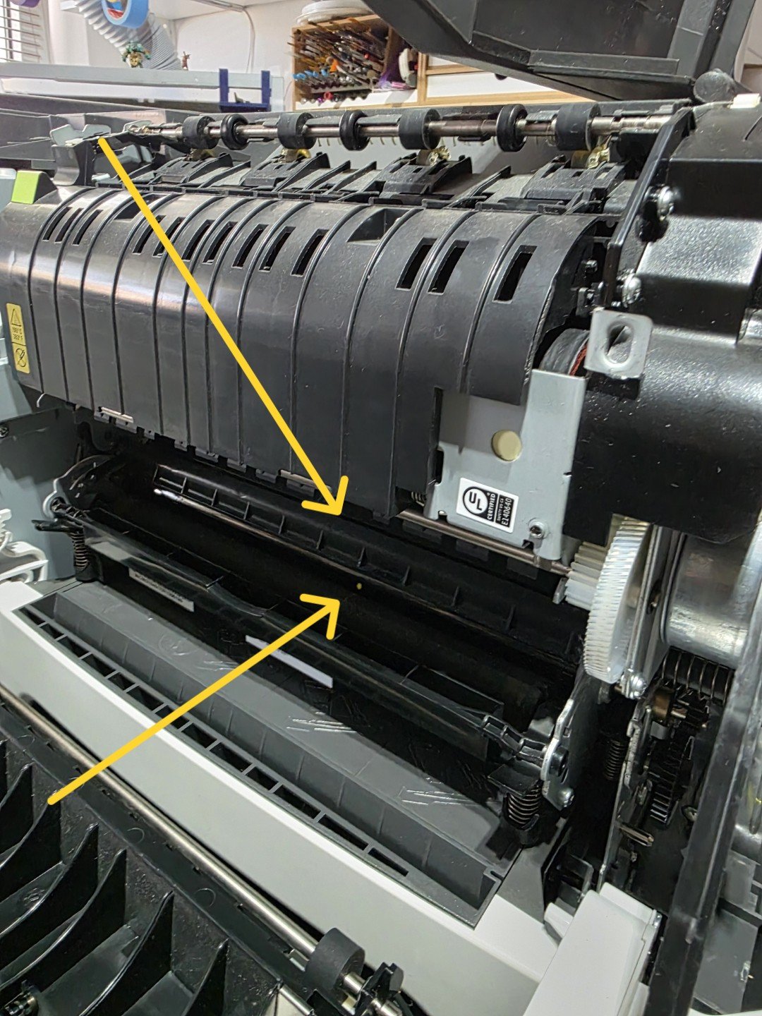

Ich habe nun alles was mir möglich war demontiert, geprüft und soweit möglich/nötig gereinigt.
Wenn ich das richtig sehe, liegt es an dieser Einheit.
Da sich diese nicht drehen lässt und ich nicht verstehe wie man sie ausbaut, kann ich den Fehler auch nicht beheben. Es ist jedoch die einzige Stelle an der diese Flecken auftauchen.

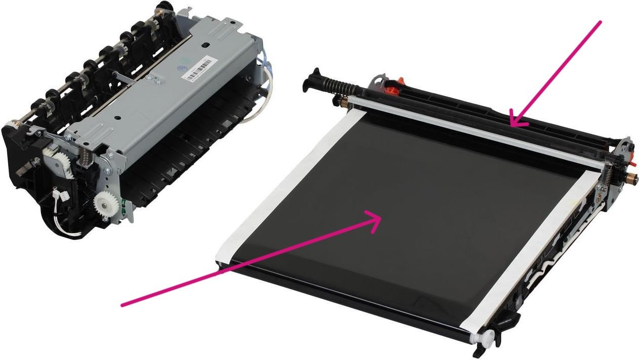

Preis für das "Wartungskit" um die 300,-€ je nach Händler...

Davon ab, ich habe nun 4 Primärladerollen bestellt. Vieles deutet da drauf.
Mal sehen ob es klappt.

Wie angekündigt, der Nachtrag nach Umbau der 4 Primärladerollen.
Der Drucker druckt wie ein "Uhrwerk", astrein und sauber...wie frisch gekauft :)
Ich bin hoch erfreut und hau' nochmal ein fettes DANKE für eure Unterstützung raus.
Allerdings würde ich lügen bei der Behauptung, es sei sehr einfach gewesen.
Erstens ist es eine Sauerei und zweitens kommt man, trotz gutem Werkzeug, an diverse Schrauben, sehr schlecht ran.
Beim Zusammenbauen benötigt man am besten eine zweite Person, die eine Hand reicht. Alle 4 "Bauteile" inkl. Halterahmen, parallel ineinanderzustecken, ist keine leichte Aufgabe.
Unterm Strich hat sich der Aufwand und das Geld, gelohnt.
