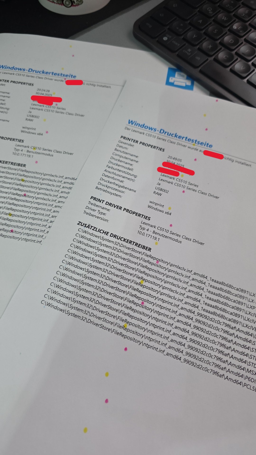

Jetzt steht das Dingen wieder bei mir, funktioniert auch noch, druckt aber diese Punkte auf jeden Ausdruck.

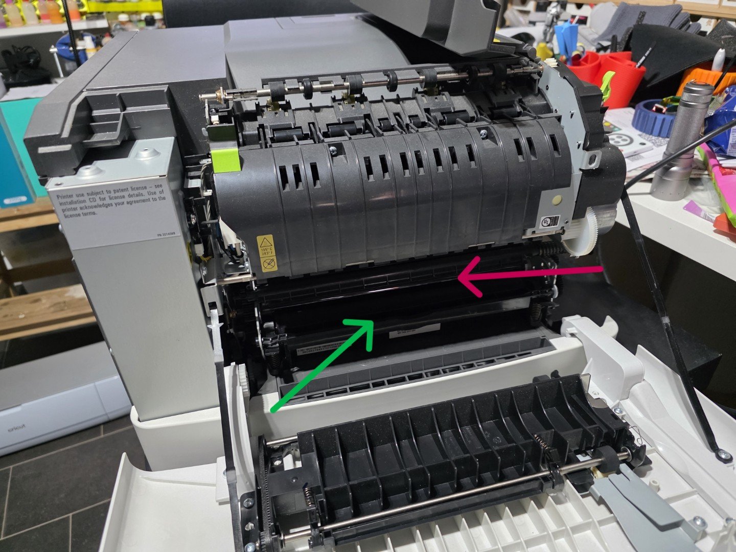

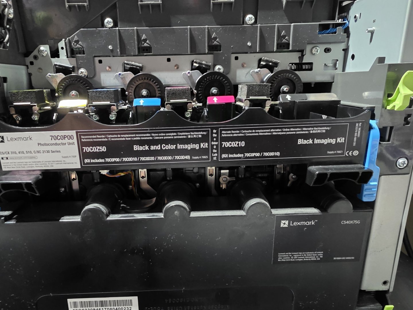

Also Reinigen. Aber da geht das Problem schon los. Ich kann die Toner rechts entnehmen. Die Einheit mit den 4 langen Röhren aber nur am Stück, dann kann ich auf eine glänzende Matte schauen.

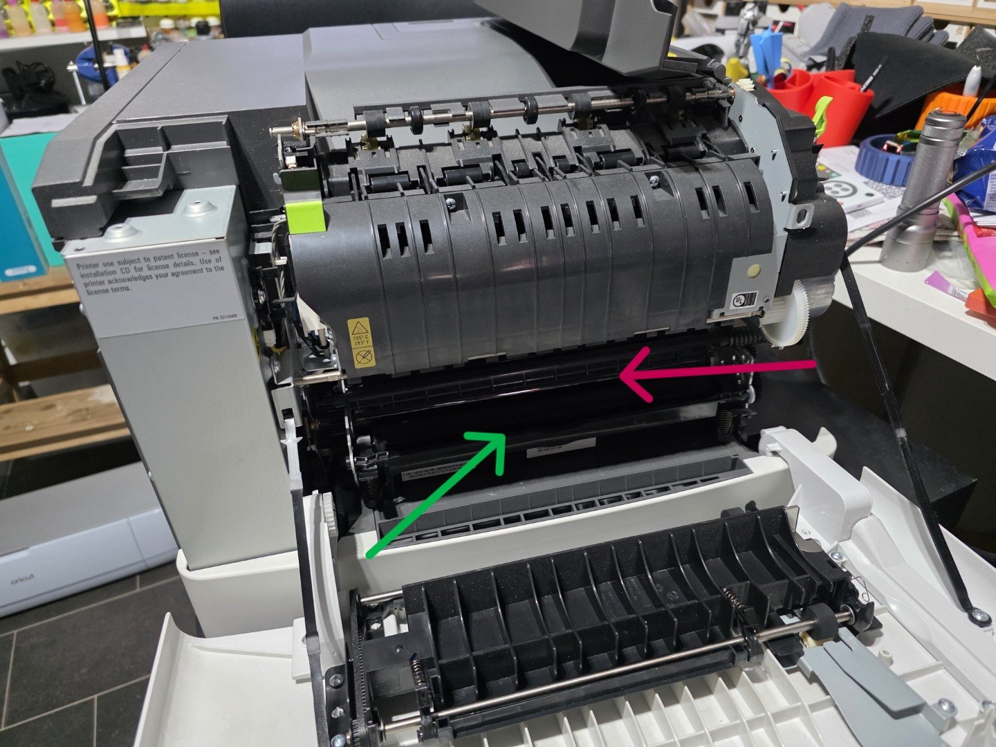

Von vorne sehe ich zwei Rollen, eine grobe (aus Filz?!?) mit Resten des letzten Drucks und eine glänzende, die genau solche Flecken hat wie auf dem Ausdruck. Zwei konnte ich mit Alkohol entfernen, aber das Ding lässt sich nicht drehen und ausgebaut bekomme ich es auch nicht... :(
Hat wert einen Tipp oder weiß wie man das machen kann?
Zum Entsorgen ist der Drucker viel zu schade.
EDIT: Roter Pfeil > glänzende Rolle, grüner Pfeil > matte Rolle

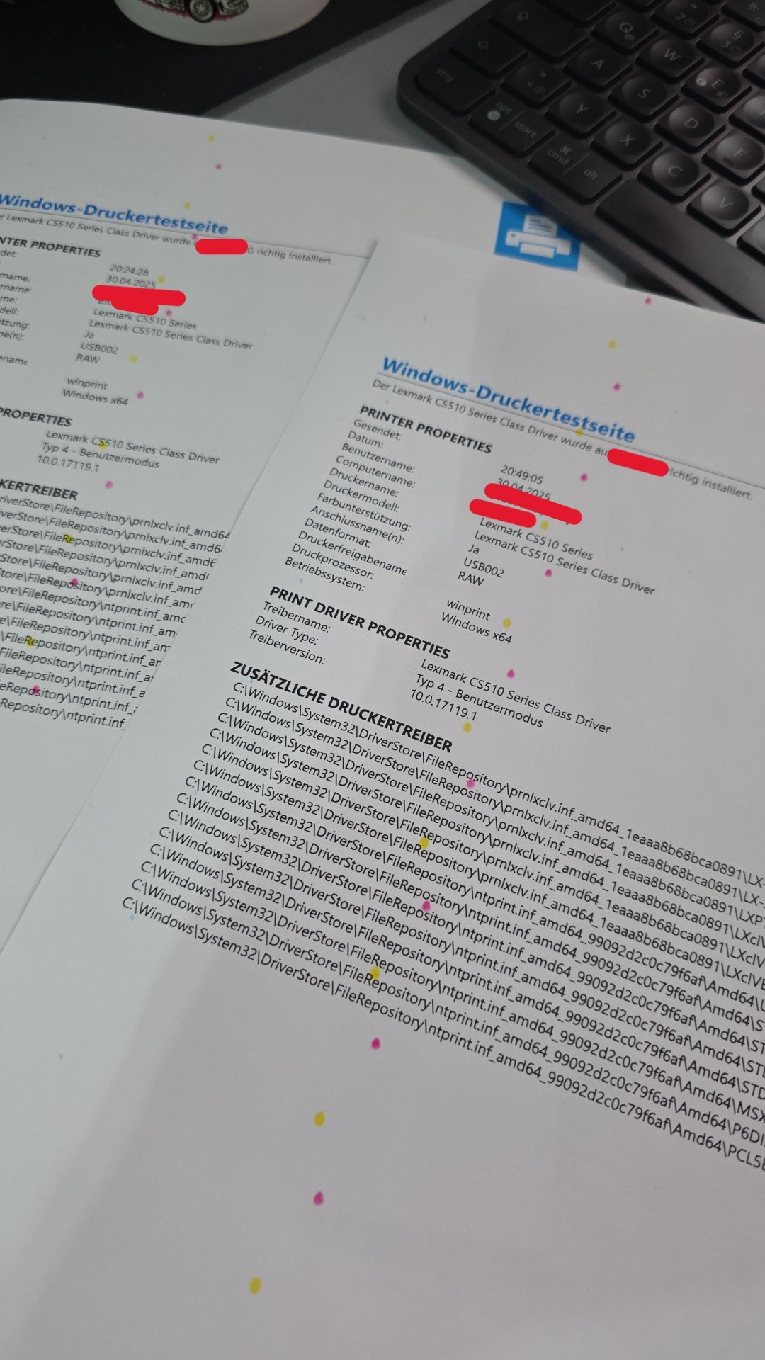

Poste mal ein Bild eines Ausdrucks damit wir den Fehler sehen.
Das glänzende Teil ist der Fotoleiter/Drum.
Sind darauf eingebrannte Rückstände (kleine Huckel) oder ist die Oberfläche beschädigt (kleine Löcher)?

An diesem Fotoleiter (glänzende Rolle) gibt es einen Abstreifer (Silikonlippe), der die glänzende Fläche reinigt.
Das heißt überschüssiges Tonerpulver abstreift.
Wenn diese nach den Jahren verhärtet ist, dann klappt das nicht mehr richtig und du hast Fehler auf dem Ausdruck.

Der Abstand zwischen den Flecken sollte immer gleich sein.
roter Punkt zu rot und gelber Punkt zu gelb
Der Abstand wird dem Umfang des Fotoleiters entsprechen und spricht für eine Beschädigung der Trommeloberfläche (Loch in der glänzenden Oberfläche).
Es sollten 2 Löcher sein in denen sich Toner festsetzt, den der Abstreifen nicht beseitigen kann und dieser Toner wird dann auf das Blatt gebracht.

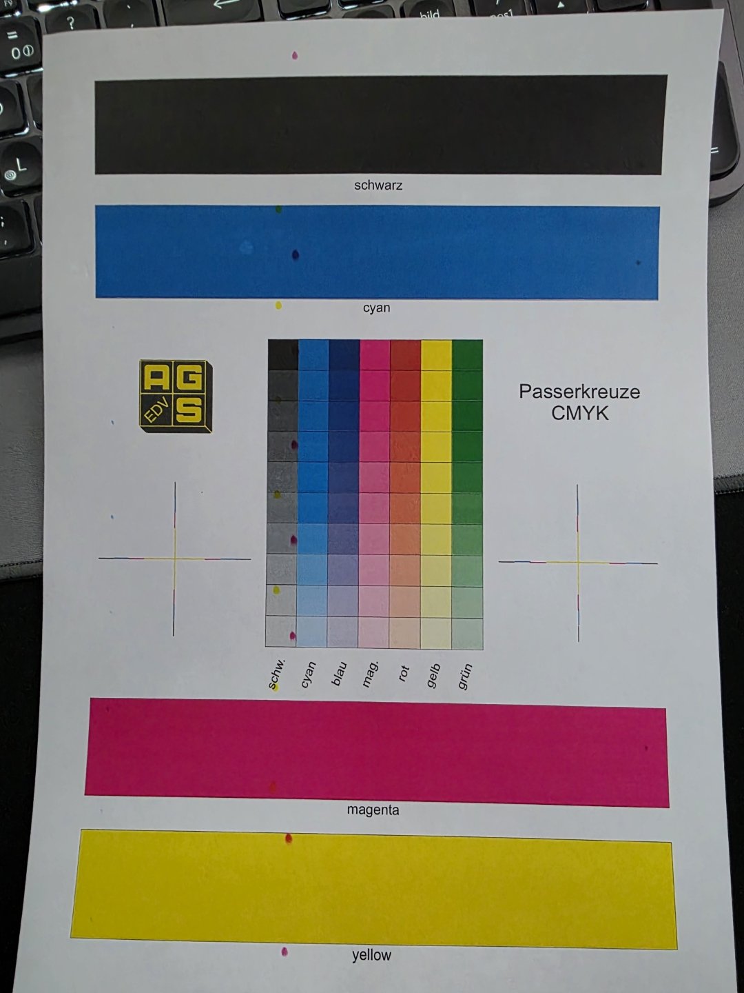

Mach mal einen einfarbigen schwarzen Ausdruck. Dann sollten die Punkte im gleichen Abstand sein, aber schwarz.
Es ist wohl nur Yellow und Magenta betroffen.
Leg mal in eine Grafikprogramm Gelbe und Magenta Flächen an und drucke ein paar Seiten. Dann wieder ein Testdruck. Möglich das es weniger wird oder gar verschwindet.

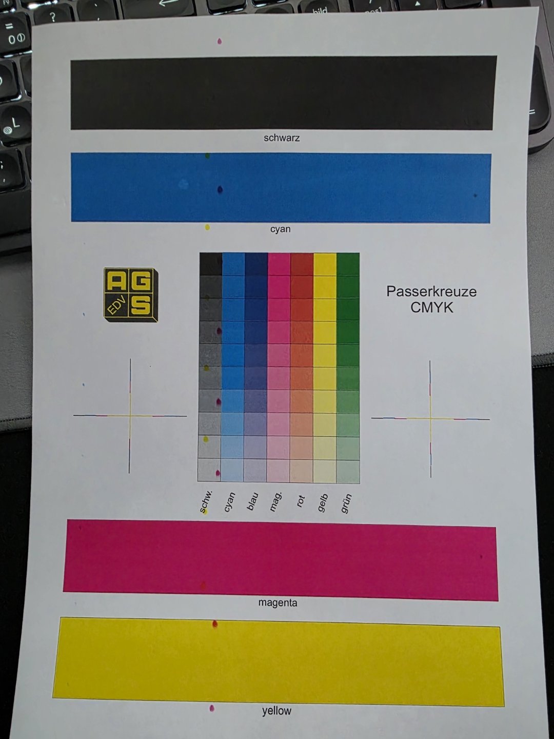

Bei dem farbigen Ausdruck kann man auch Blau erkennen, aber nur kleine Punkte.
CMYK Testdruck runter laden und einige Seiten drucken und schauen ob es weniger wird.
Hast du jetzt nur eine Seite gedruckt?
@NameHere ach so, hatte ich glatt überlesen, dachte du wolltest nur die Seite sehen.
OK, ich hau mal ein paar Seiten durch.
20 Seiten später, null Veränderung.
Dann wird wohl die Trommel ein weg haben. Ob sich das lohnt bei dem Drucker?

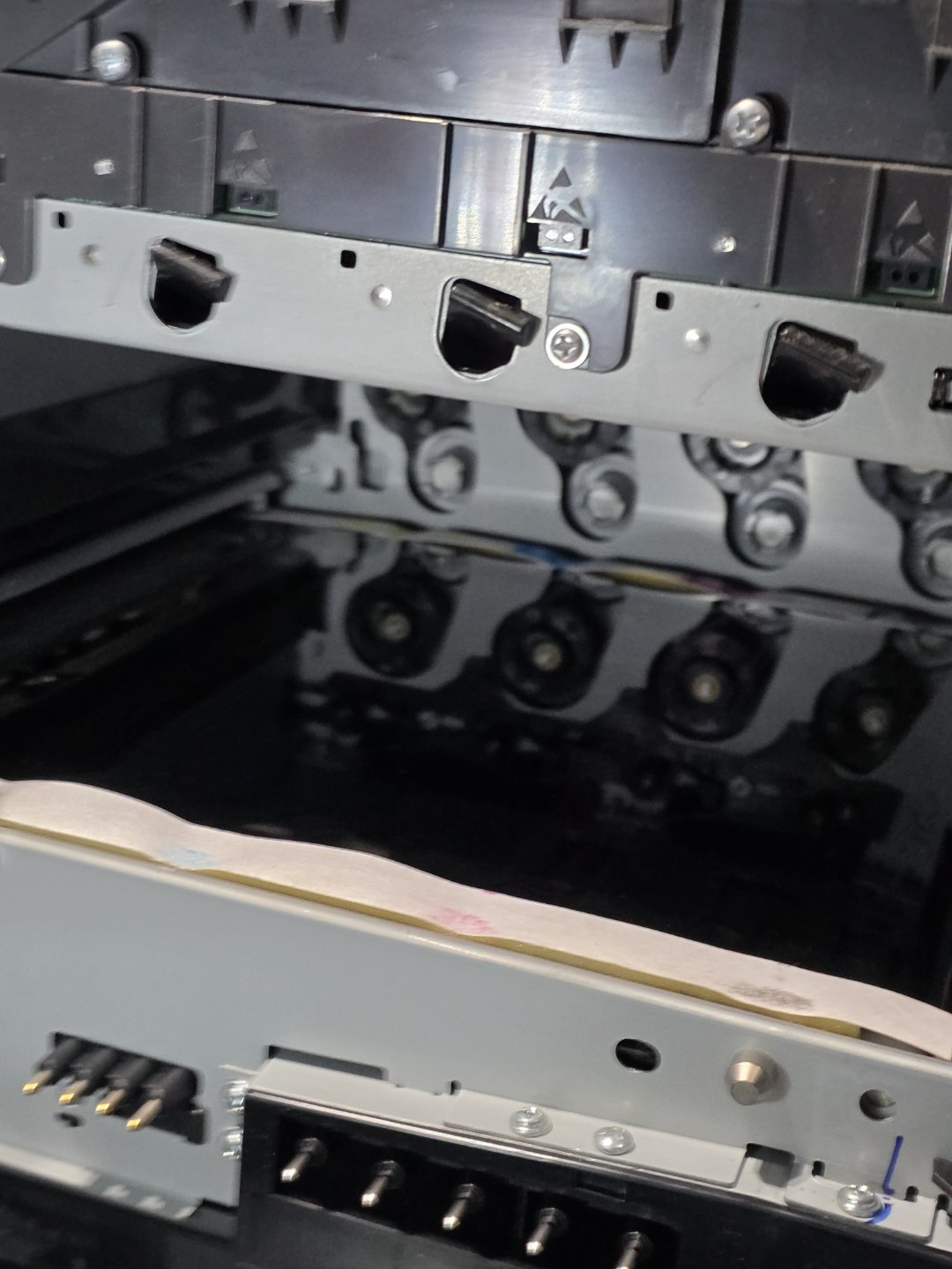

Ich möchte aber versuchen die Rollen zu reinigen, bekomme aber die vordere nicht ausgebaut...
NameHere schrieb:
so sehen wie auf der Abbildung hier?
Ja, hatte ich schon draußen, war ganz easy, aber es war die vordere Rolle auf der Flecken waren, wie auf dem Papier. Die dreht sich nur nicht.
