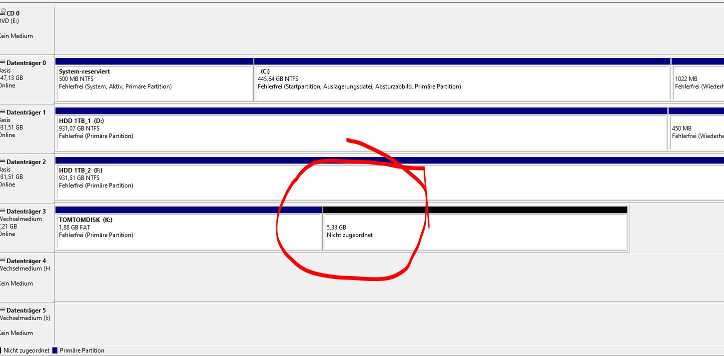

Einfach nur Kopieren geht nicht deshalb habe ich die SD mit Win32Disk Imager geklont, aber leider entsteht dann auf der 8GB SD Karte wieder nur ein 2GB Partition und die restlichen 6GB bleiben ungenutzt. (s. Bild)
Gibt es eine Möglichkeit die 2GB Partition auf 8GB zu erweitern? Ist leider eine FAT :-( NTFS würde laut Google mit Windows Bordmittel gehen.

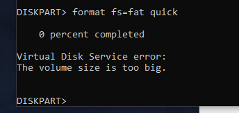

Nicht wirklich. Mit Zusatprogramm eventuell. Minitool Partition Wizard bietet FAT nicht mehr an. Windows Diskpart glaub ich nicht. Bei einem 16 Gbyte Stick wird gemeckert. 4 Gbyte ebenso. Wird also nix.

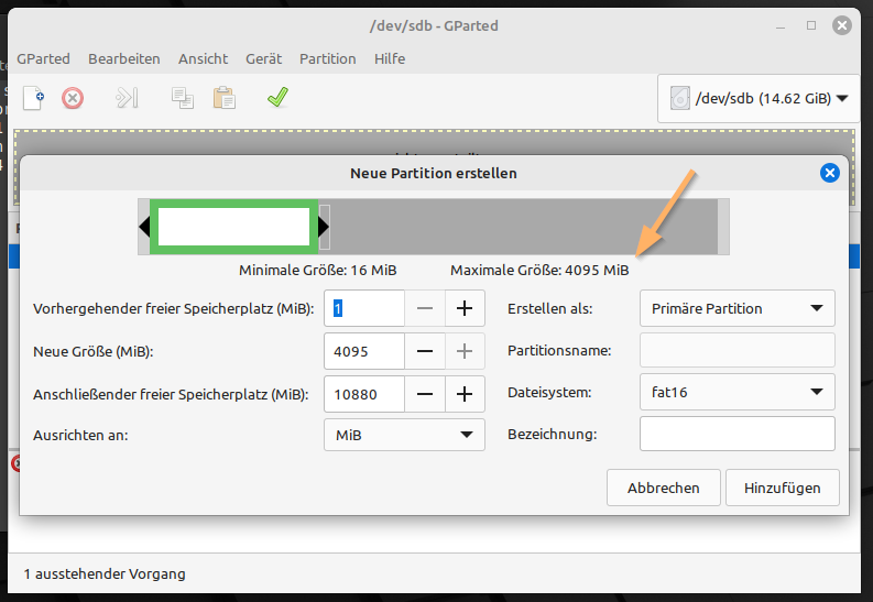

Ein gparted unter aktuellem Linux macht fuer FAT16 maximal 4 Gbyte, FAT kennt es auch nicht mehr.

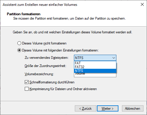

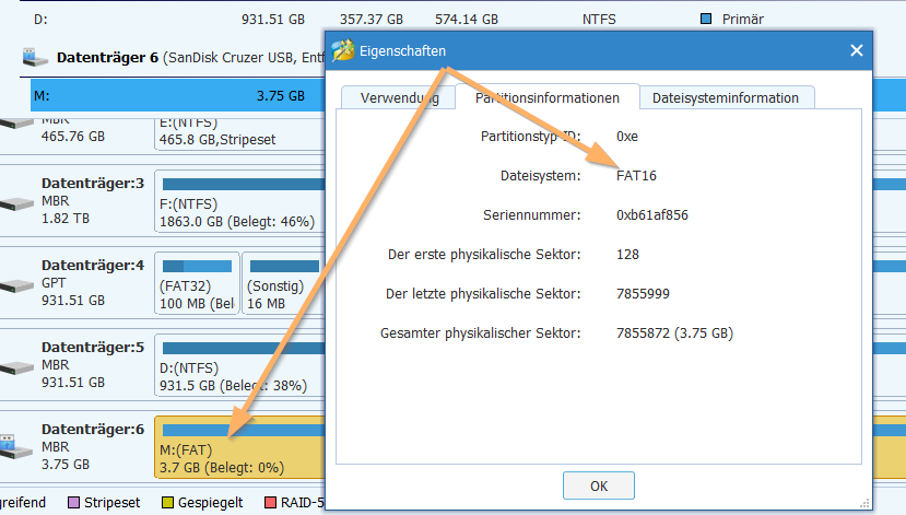

@Volume Z und was ist dort mit FAT gemeint? MSDOS, FAT12, FAT16 oder exFAT
Jedes 2. Partitionierunggsprogramm formuliert das wie es den Devs gerade passte
FAT Beschreibt eine Familie von Dateisystemen

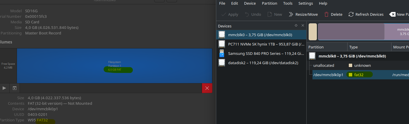

Bei Tomtom geht es um FAT32

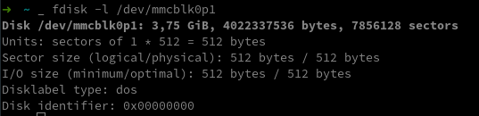

links gnome disks, rechts der KDE Partition Manager.
2x Fat32, 1x FAT
und gleich noch fdisk
oh, hier wird es DOS genannt.

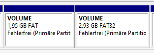

Es geht um das FAT, das die Datenträgerverwaltung darunter versteht, und die meint damit nicht FAT32.
Reaktionen: tollertyp
Es geht um eine SD Karte in einem Tomtom Navi. DieDoku sagt FAT32
Die SD Kartein den Screenshots oben wurde unter Win mit "FAT" formatiert.
Es kann aber durchaus FAT16 sein. Greif Dir einen 4 GByte Stick und formatiere den per Windows Dateiexplorer mit dem dort angezeigten FAT. Es kommt ein FAT16 raus mit 4 Gbyte. Hatte ich vorhin selbst probiert. Ist der groesser als die 4 Gbyte kannst Du kein FAT mehr machen.
Das da beim TE kann durchaus ein uralten reines (DOS)FAT sein was halt nur bis 2 Gbyte geht.
Da muesste man wissen ob das NAVI FAT16 lesen kann, damit koennte man die Karte neu machen.
Wenn die Karte mit solch Imager beschrieben wird, kann das absolut so sein das solch krudes FAT geschrieben wird. War damals bei meinem Garmin auch so. Da konnstest Du noch so grosse SD-Karten nehmen. Es war am Ende immer eine 2 Gbyte Partition.
