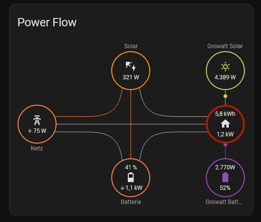

Hier am Beispiel meiner Marstek Venus D. Die nimmt gerade 1,1kW Solarstrom in ihre Batterie, da meine Growatt-Batterie von der "großen" Anlage nur maximal 3kW Ladeleistung hat und ich gerade deutlich mehr als 3kWh Solarstrom erzeuge. Das System pendelt die ganze Zeit ein bisschen und wird ständig von Home-Assistant nachgeregelt. Das bekommt man "Plug + Play" über verschiedene System nicht hin würde ich mal so sagen. Wenn Du zwei Systeme hast und zwei Smartmeter und beide System versuchen den Strom-Export auf Null zu drücken, dann arbeiten die immer gegeneinander und nicht miteinander.
Stell Dir vor Du erzeugst 1kW Solar-Energie.
Jetzt sagt das Smartmerter der Senec-Anlage. 1kW Überschuss und lässt die Batterie 1kW einspeichern.
DAS GLEICHE passiert auch beim Smartmeter der Solix. Auch die Solix-Batterie springt an und fängt an 1kW einzuspeichern. Also Folge werden 2kW benötigt. Beide Smartmeter sagen jetzt also.. ups 1kW Bezug aus dem Netz (1kW Solar-Leistung), bitte gebt mir Batterie-Leistung.... und beide Batterien schalten auf Entladen um.
Und so weiter und so fort. Das Schaukelt sich die ganze Zeit gegeneinander auf.

Ich hab eine Anzeige in der alles gemeinsam ist, und diese hier, in der es um das BKW mit Batterie geht und die große Anlage nur zu sehen ist, um zu kontrollieren ob meine Steuerung funktioniert.
An der "Gesamtanzeige" ist der Sachverhalt deutlich schwieriger zu sehen/zu erklären.
Würdest Du die große Anlage nicht sehen, wäre ja gar nicht klar woher die 1,1kW kommen, die die BKW-Batterie gerade lädt. Denn es kommen ja nur 300W von den Panelen, die direkt am BKW klemmen.
