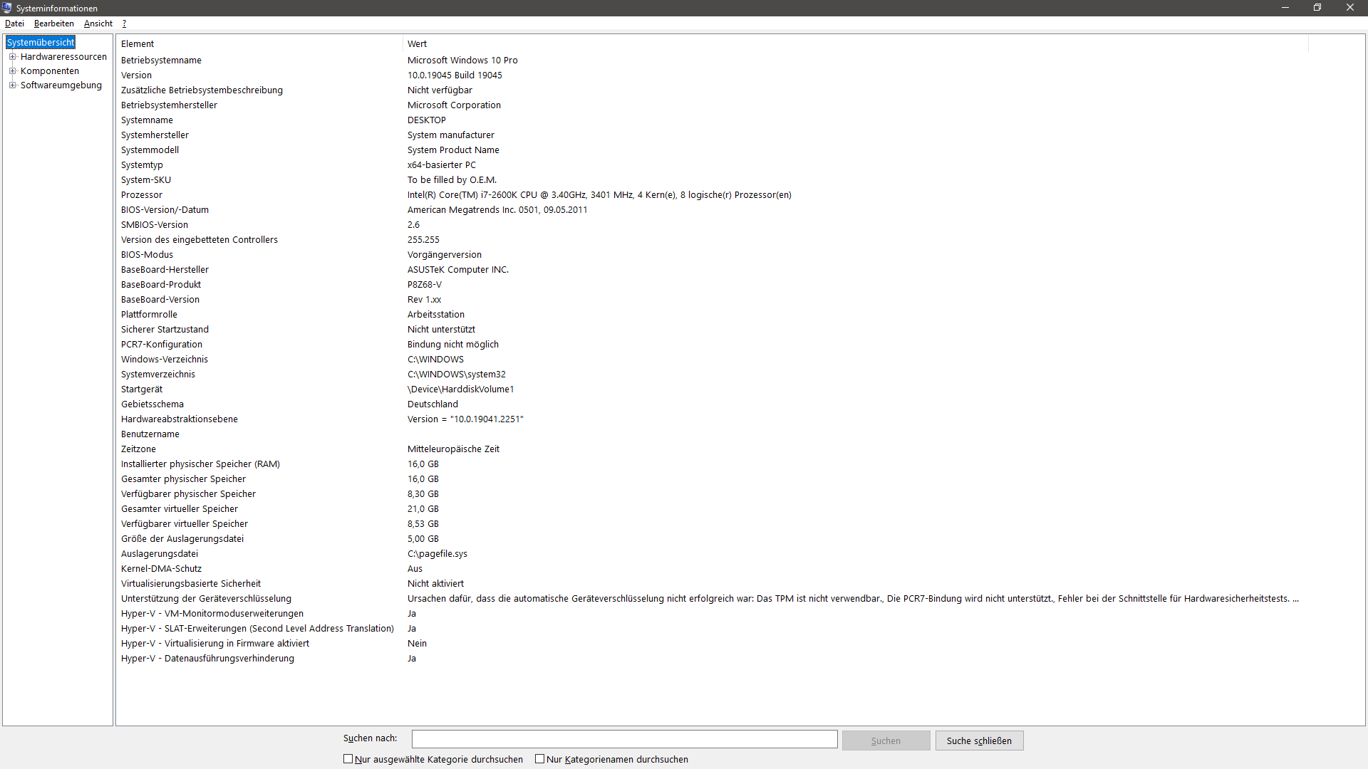

Ich hab mal gegoogelt und hoffe, das folgende ist das was ihr braucht:

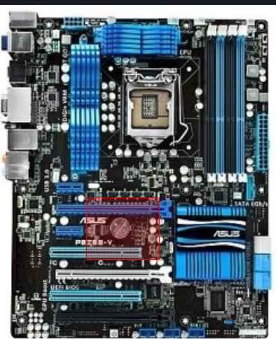

So, unter ASUS P8Z68-V und dem Handbuch finde ich keine Angabe zu einem Sensor/Pin auf dem Board oder Hinweise im BIOS. Unter Security z.B. werden nur die PW Schtzmechanismen erklärt.
Also mal im BIOS selber nach dem o.g. Begriff suchen. Oder die Angabe der Hardware ist nicht korrekt/die vorliegenden Infos sind unzureichend.

@omavoss Laut den Bildern und Manual ist da kein PIN vorhanden; wie schon geschrieben in #10
