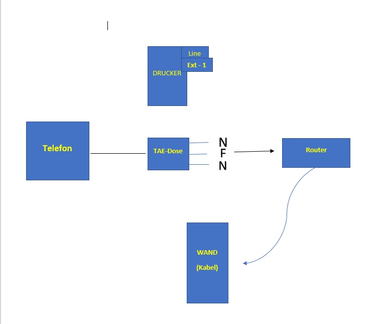

Ich versuche seit Tagen mein Multifunktionsgerät zum Faxen zu installieren, bekomme aber immer die Meldung "keine Verbindung"
Bevor ich viel rumrede, habe ich mal ein Schema gebastelt, wäre super wenn ihr mir sagen könntet, warum es nicht funzt, bzw. wie ich es zu verkabeln hätte.

Aus dem Schema erkennt man Mal gar nix. Außerdem gibt es ja nur noch IP Anschlüsse, alles sollte also über den Router angeschlossen sein.
Mit nur einer Telefonnummer, LINE Anschluss des Druckers an die VF Station. Telefon an den EXT1 des Druckers.
Im Handbuch des Druckers schauen, welche Einstellungen ggf. noch erforderlich sind.
Die Telefonleitung vom Officejet wird am TEL1 der Vodafone Station angeschlossen und das Telefon am EXT-Anschluss des Officejets. Dann im Drucker noch einrichten, dass über die Leitung auch telefoniert wird und auch bei Sprache Faxe angenommen werden sollen.

Laut diesem "Schema" hast du dein Fax mit nichts verbunden. Wie genau soll es dann was anderes anzeigen als "keine Verbindung"?

Ich ließ das Schema zw. Drucker und ??? extra offen, weil ich beide Anschlüsse schon probiert hatte aber beides nicht ging. Daher habe ich gehofft, ihr schreibt mit "zieh ´nen Strang VON - NACH.
Was ich mich nur grade frage: Einige von euch schreiben von 2 Kabeln zw. Drucker / Tel und Router? Aber ich habe doch die TAE Dose dazwischen... Muss nicht das Fax in eine der beiden N rein? Dafür ist die doch da, zwischen Tel und Fax zu unterscheiden, oder?
(hatte ich so, aber ging nix)
LG
Also fass ich zusammen:
Ich brauche ein extra Telefonkabel vom MFD direkt zum Router? (Der hat 4 Tel-Anschlüsse). Also Drucker ein eine Buchse rein, und das Tel in einen anderen? (Die TAE-Dose kann dann weg, oder?)
du hast es erfasst. Wie sonst willst du die Nummern unterscheiden?
Eben. Das war ja mein "Laien"-Gedanke, dass das durch die 2 Nummern und die TAE-Dose passiert. Aber danke, für die Hilfe! Werde nun Kabelshoppen gehen :-)

Die TAE-Dose ist ein uraltes, analoges Relikt. Die kennt sowas wie Nummern überhaupt nicht. Nur Nebenstellen und das auch sehr primitiv gelöst. Die kann für sich im Grunde gar nichts.
Eine Faxweiche nimmt ein Gespräch quasi an und horcht, ob Töne kommen, die ein eingehendes Fax signalisieren und schaltet dann auf Telefon oder Faxgerät um. Das ist aber auch sehr primitiv und ebenfalls nicht nummernbasierend und in VoIP-Zeit ein totaler Schmarrn.
Der Router hat genau deshalb mehrere analoge Ausgänge, er simuliert quasi eine klassische Telefonanlage. An jeden Ausgang gehört maximal ein Gerät und die Nummer kannst du dann im Routermenü zuweisen.

Fax in N: das war früher mal so, als die Signale noch analog von draußen ankamen. Und die Unterscheidung Fax/Tel hat die FAX-Weiche im Fax-Gerät gemacht. Bei einem Telefon-Anruf ging das Signal wieder zurück an die F-Buchse zum Telefon. Jetzt macht die Unterscheidung Fax/Tel der Router und gibt das passend an der richtigen Buchse aus (wenn die Router-Einstellungen richtig gemacht wurden).
Nein, die muß bleiben. Das ist die Stelle, an der Dein Internetprovider (vermutlich Telekom) nachmißt, ob die Leitung von draußen zu Dir in Ordnung ist. Für alles, was an der TAE-Dose (F-Anschluß) nach innen angeschlossen ist, bist Du zuständig. An den beiden N-Buchsen darf nichts angeschlossen werden (darum hat der F-Stecker an der Leitung zum Router auch so breite Flügel).

4 Tel-Anschlüsse? Mir ist kein Router bekannt der 4 x Tel hat. In der Regel hat der Router 4 x LAN, welche aber nix mit dem Fax zu tun haben. Drucker kann man je nach Typ per LAN, WLAN oder USB anbinden. Das Fax hat ein extra Kabel mit einem TAE Stecker das auch an den Router muss. Diese Kabel liegt auch normal bei. Sag doch mal welche Drucker/Fax Kombi es genau ist und welcher Router.

Wenn du zwei Nummern hast, ordne die Nummern jeweils einem Ausgang an der VF-Station zu.
Telefon an 1 Fax an 2 anschließen.
