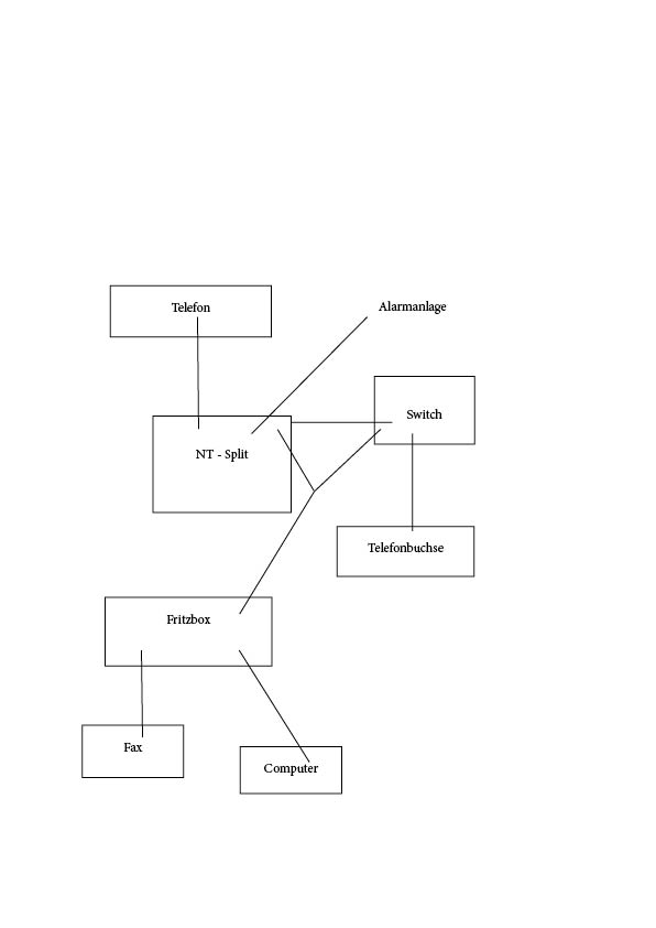

Im Anhang gibt es einen Schaltplan, ich hoffe er ist verständlich (:
Die Geräte sind alle neu bis auf den NT Split und die Kabel habe ich schon mehrmals überprüft, daran kann es nicht liegen...

Also Telefonverkabelung kommt nicht an einen Switch... den nutzt du erst hinter dem Splitter für die Verbindung von IP basierten Geräten. Daher können deine Störgeräusche schon kommen...
Fangen wir mal anders an... wie wäre es wenn du 1. mal das Switch Modell sagst und 2. die Verkabelung genau malst und nicht 2 kabel zu einem zusammen fasst... mal jedes Kabel für sich und wo es hin geht.

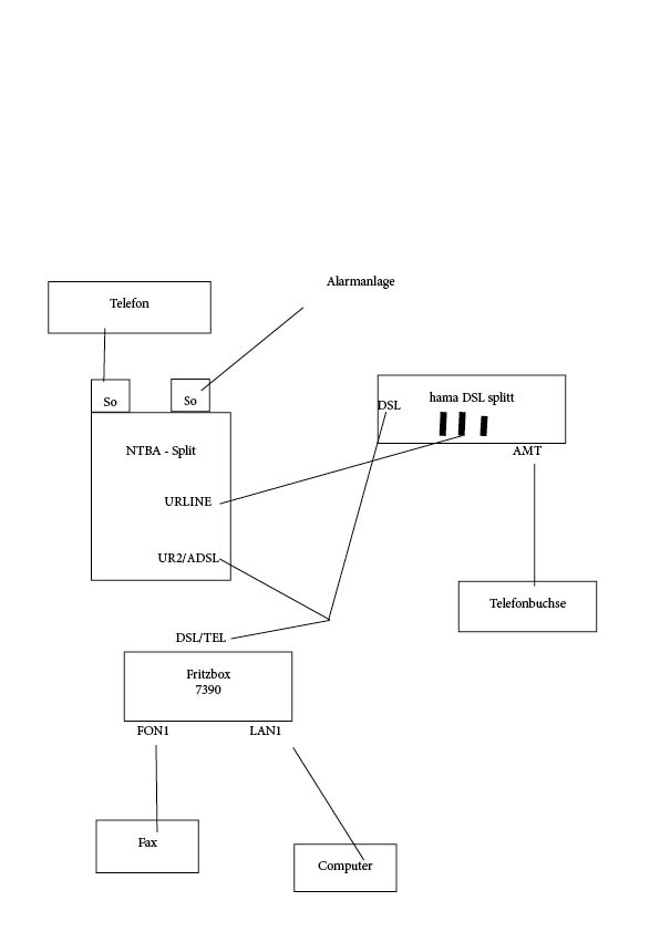

ich habe nochmal einen Schaltplan mit allen anschlüssen gezeichnet..
die zwei kabel die zusammen gefürht wurden, das ist ein Y-Kabel zur Fritzbox

Also in der Regel gehst du mit dem Y-Kabel der FB mit beiden Enden in den DSL Splitter. Alles andere schließt du dann an die Fritzbox an.
Somit würdest du auch den HAMA Splitter umgehen der vermutlich deine Störquelle ist.
