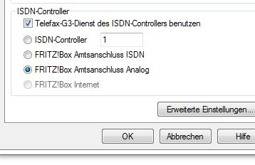

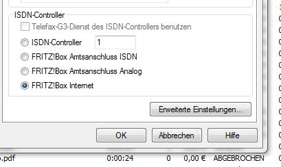

Also Aktuell hänge ich am Punkt 6 Aktivieren Sie bei "ISDN-Controller" die Einstellung "FRITZ!Box Internet". Falls diese Einstellung ausgegraut ist und nicht aktiviert werden kann, aktivieren Sie CAPIoverTCP in der FRITZ!Box.
ich bekomme das CAPIoverTCP nicht aktiviert so das ich die Option FRITZ!Box Internet auswählen kann.
Woran kann das liegen?

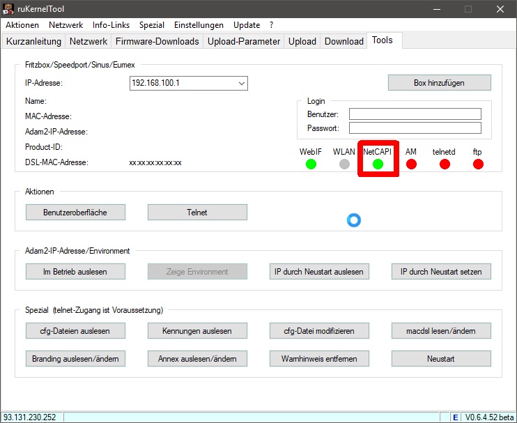

Wie sehr ich ob das cap in der Box aktiviert ist?
CAPI aktivierst Du, wie es im Link in Beitrag #2 steht. Mit einem an der FritzBox angeschlossenen Telefon. Ob es aktiviert ist, kannst Du nicht so leicht sehen. Da hilft Dir das Tool ruKernel bei. Das zeigt an, ob CAPI aus oder an ist.
Laut dem tool was du mir genannt hast ist CAPI Grün also an.
Aber trotzdem ist das feld im Fritzfax Grau

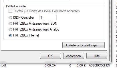

Dann deinstalliere die FritzFax Software nochmal und installiere sie neu. Da musst Du eigentlich nichts einstellen. Das macht der Installer der Faxsoftware selbst.

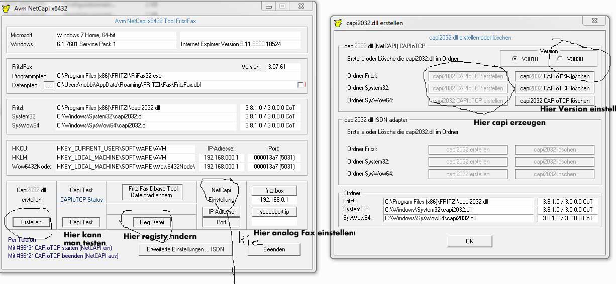

nimm mal den Haken bei "G3 des Controllers benutzen" raus. Dann geht es.

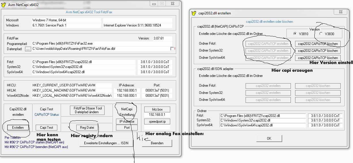

Der Installer der Fritz-Fax Soft geht von 192.168.178.178 als router ip aus und ändert den Eintrag in der registry. Wenn Deine router ip anders ist musst Du das ändern.
So muss das aussehen:
Lad Dir hier die Soft zum konfig runter und auspacken, läuft ohne Installation. https://www.magentacloud.de/lnk/Yigj5LLX
Und auf jeden Fall als analog Fax konfigurieren. Kabel D unterstützt auch T38, also im Router den Haken setzen.
Bei Erweiterte Einstellungen kontrollieren, das er nicht versucht auf beiden ISDN Kanälen zu senden.
Und generell darf keine ISDN Controller im Rechner stecken. Steckt der noch drin? Dann raus damit.

Hat geklappt nach der Neuinstallation . Eset hat auch noch dazwischen gefunkt
