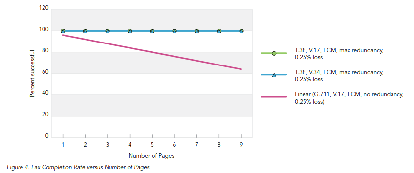

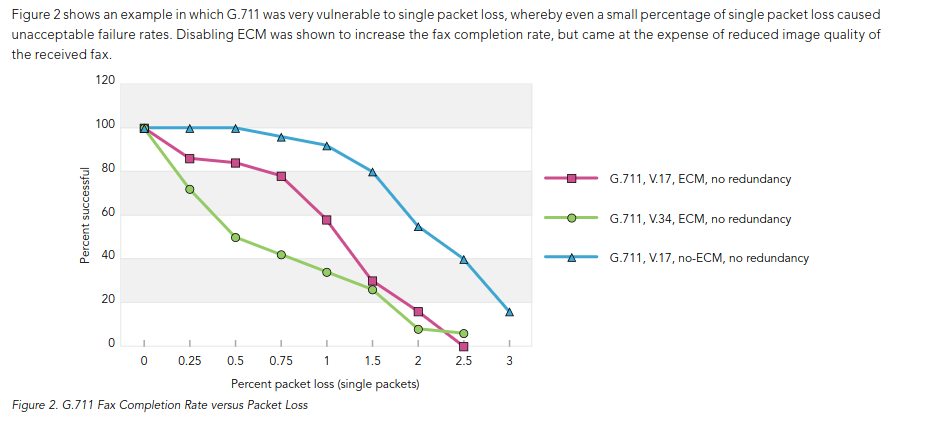

Auf gar keinen Fall, für Fax über G711 absolut tödlich. Als Info dazu
https://www.dialogic.com/-/media/products/docs/whitepapers/12687-t38-g711-foip-wp.pdf
Ist auch sehr interessant mal ne Grafik zum Thema Seiten zu sehen, was die Signallaufzeit bei G711 angeht. Rechtsanwälte und co. mit zweistelligen Seitenanzahlen, herzlichen Glückwunsch.
Allerdings geht es da ja um die Abbruchrate, da ECM bei Versagen der Fehlerkorrektur die Übertragung eben abbricht, man im Sendebericht also eine korrekte Rückmeldung erhält.
