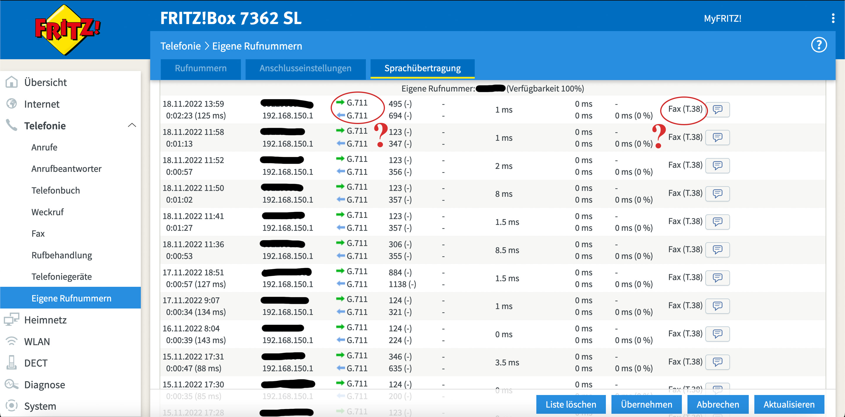

Anbei die Anzeige in der Fritzbox. Wird das nun als T.38 übertragen oder nicht? Bei Kodierung steht eben nicht T.38 sondern nur bei sonstiges.

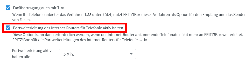

Hi...
Ich war 10 Jahre lang Kunde bei 1&1 und hatte damals mit dem Versenden von Faxen vom MFC an meiner FB mit aktivem T.38 keinerlei Probleme - allerdings stimmt's schon mit der allgemeinen Problematik bzgl. VoIP, insb. bei mehrseitigen Dokumenten.
Mglw. hilft dazu ja auch mal die Option für die Aktivhaltung der Portweiterleitung, gerade bei der vorhandenen "erweiterten" Geräte-Konstellation.
