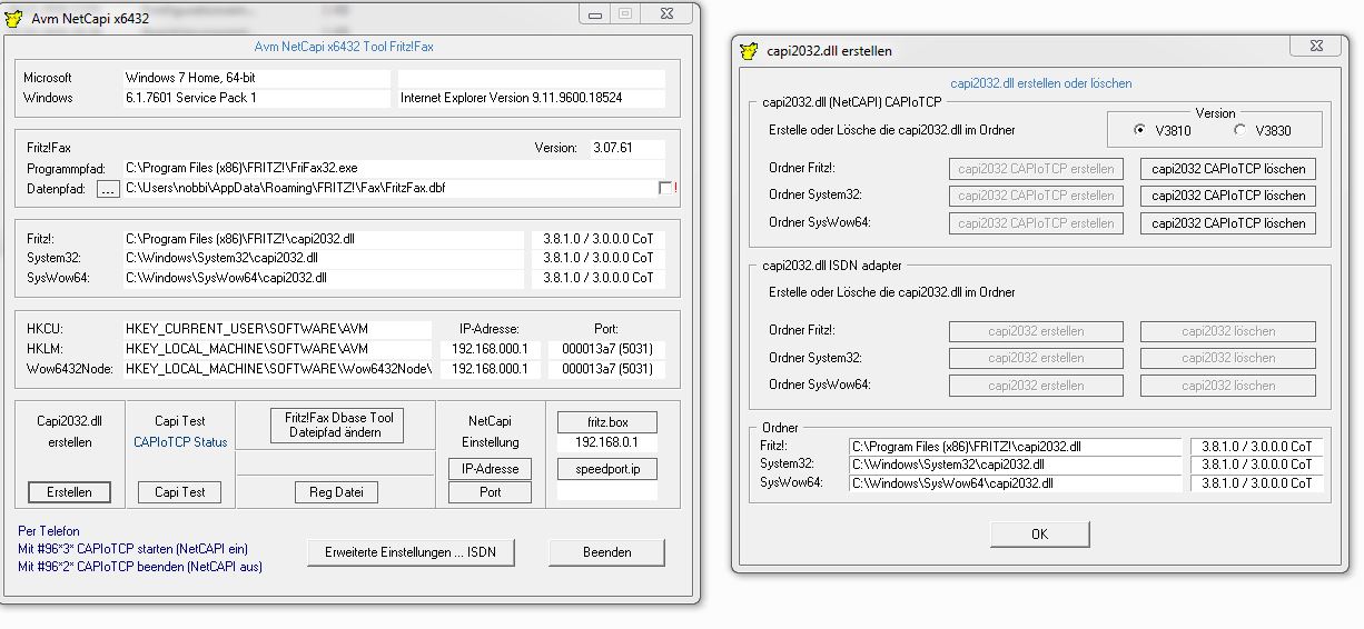

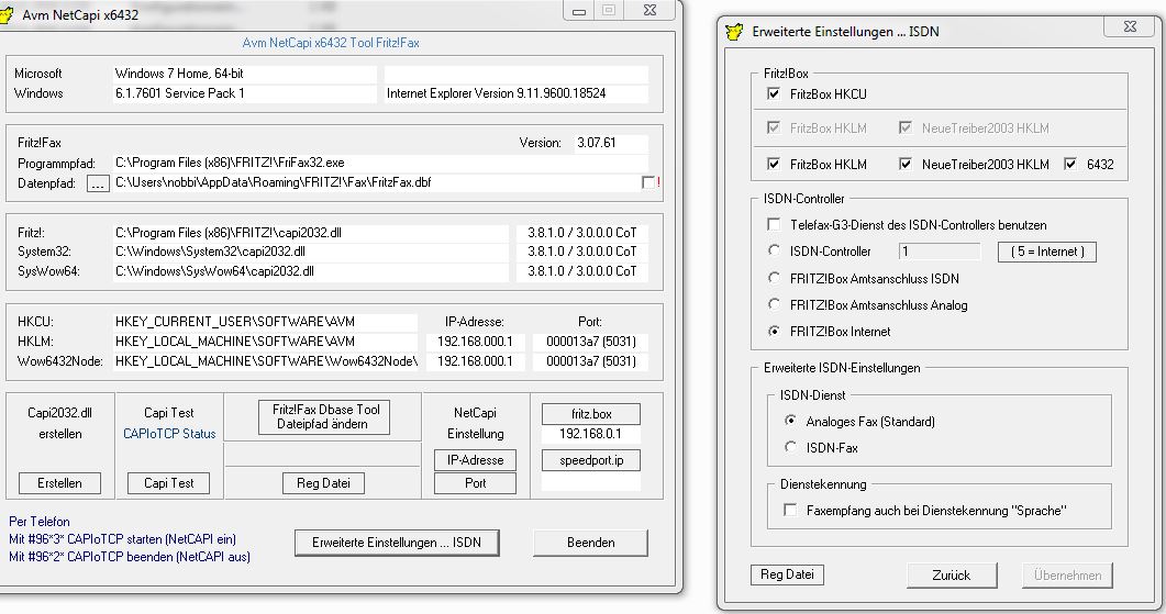

Ich habs gefunden wo man bei Fritzfax Soft umstellen kann auf langsames Senden:
Mit den Pikatus tools erstellt man ja einen netcapi-treiber und der stand auf ISDN. Den hab ich jetzt mal auf analoges Fax gestellt.
Dann alten netcapi gelöscht und neu erstellt.
Mal sehen ob das Erfolg bringt. Wobei es ja auch noch 2 Versionen der netcapi gibt. Die könnte man ja auch noch austesten.
Hier gibts noch ein Kompendium: http://www.ip-phone-forum.de/showthread.php?t=178744
