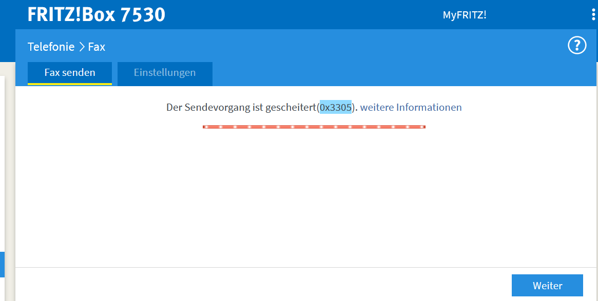

Muss meinem ehemaligen und unfähigen Internetanbieter Pyur ein Fax zukommen lassen und habe nun erstmals mein Faxgerät am neuen Anschluss in Betrieb genommen, aber es wird kein Fax versendet.
Wenn ich die Fax-Nummer (030 25 777 300) mit dem Smartphone anrufe, nimmt aber auch niemand (auch kein Faxgerät) ab.
Wie finde ich nun raus, ob es an Pyur oder an meinem MuFu-Drucker iVm. dem Telekomanschluss liegt? Versende für gewöhnlich nur 2-3 Faxe im Jahr...

Hab es jetzt noch mit einer anderen Faxnummer probiert, auch da geht es nicht. Scheint also ein grundsätzliches Problem zu sein. 🙄
Muss ich wohl doch die Faxfunktion der Fritzbox selbst einrichten.
Selbst mit der eingebauten Funktion scheint Faxen nicht zu funktionieren, ist das normal an einem IP-Anschluss? Die Testnummer existiert und es geht auch ein Fax ran, wenn man anruft.
Im Log steht nix dazu.

Ich hatte zuerst den Fehler gemacht, immer meine Ortsvorwahl mit anzugeben. Nachdem auch ein extra angeschlossenes Analog-Telefon nicht ging, bin ich erst darauf gekommen, dass die eigene Vorwahl nicht angegeben werden darf bei der Telekom....
Ich konnte nun ein Fax mit der Faxfunktion der Fritzbox an meinen AG versenden. 🙂
An Pyur geht es nach wie vor nicht, vermutlich weil dort deaktiviert. 🤬
Mit meinem MuFu Drucker klappt es generell nicht. 🙁

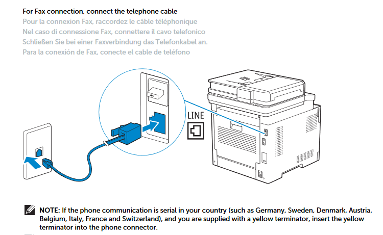

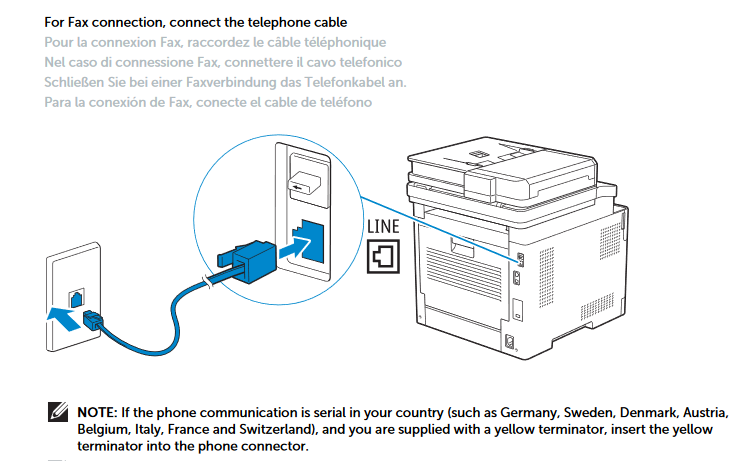

Ist ein Dell H625cdw Cloud MFP Laser Printer
Ein gelber Terminator war die Lösung: 😊
Das war vorher beim Kabelanbieter nicht nötig gewesen.
