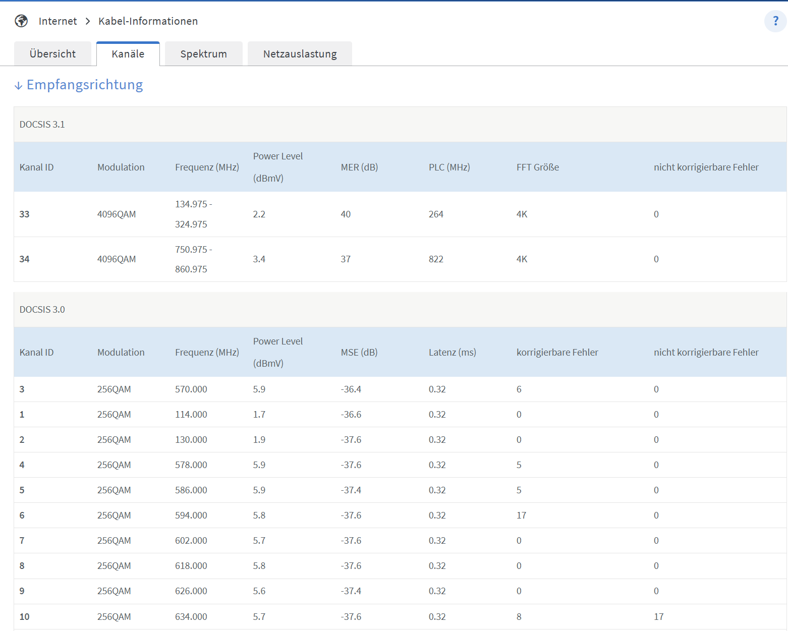

Ein paar Tage vorher hatte ich die Werte der Kabel-Informationen geprüft, weil wir starke Probleme mit Streaming Diensten hatten.
Magenta TV, Disney+, Netflix, Prime Video, Youtube, Toggo und Joyn.
Die Werte waren unauffällig, unauffällig heißt:
korrigierbaren Fehler waren alle bei 0
nicht korrigierbaren Fehler lagen bei:
DOCSIS 3.0 alle bei 0
DOCSIS 3.1 Kanal 34 unter 10.000
Laufzeit seit letztem Jahr September durchgehend an.
Firmware war zu dem Zeitpunkt die 8.03.
Ich habe das dann erst mal nicht weiterverfolgt, dann wiederholte sich das ganze Spiel aber im Schnitt alle 1-3 Wochen. Was danach auffiel, DOCSIS Kanal 34 die nicht korrigierbaren Fehler die binnen 60 min erst im 10K Bereich waren, nach 24 Std im Millionen Bereich.

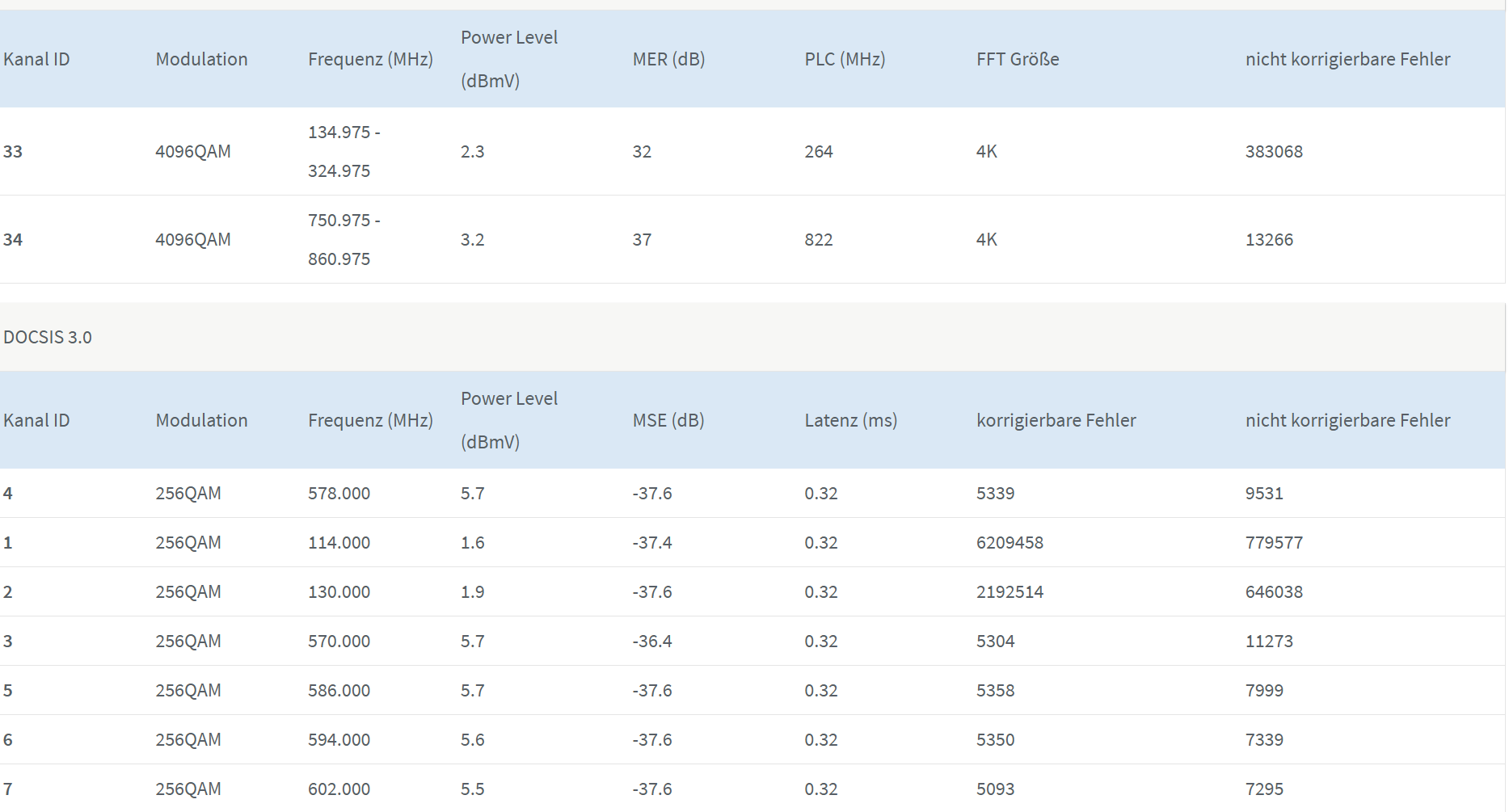

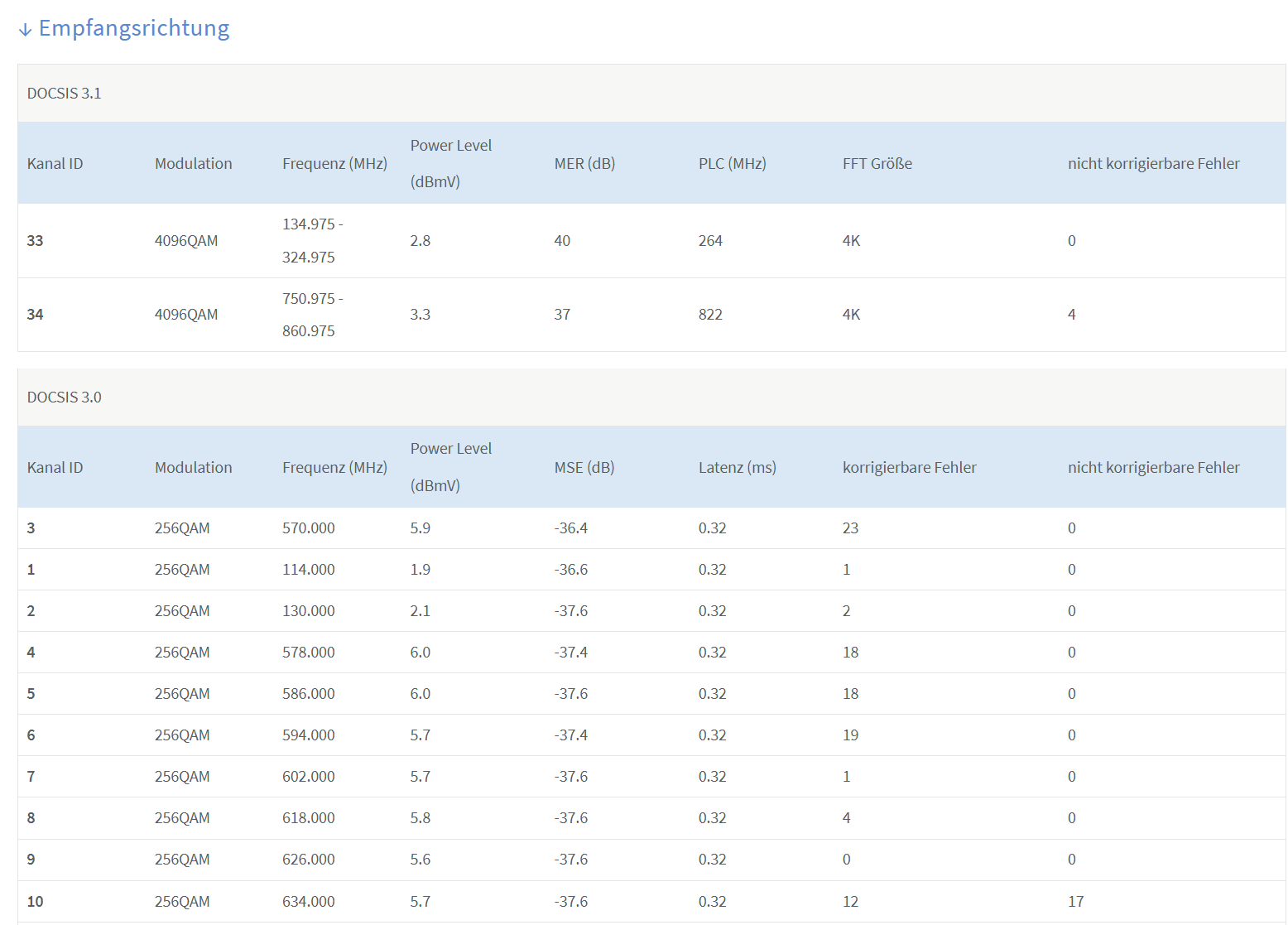

Nach jedem neuen Sync ab diesem Zeitpunkt stiegen die nicht korrigierbaren Fehler in den ersten 60 min in den zweistelligen Millionen Bereich 50 Millionen minimal und 70 Millionen waren dann die Spitze (an dem Tag war auch der Techniker da).

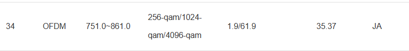

Was neu ist, das DOCSIS Kanal 34 als einziger nicht angezeigt wird, wenn ich während dem neuen Sync die Kabelinformationen prüfe.

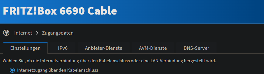

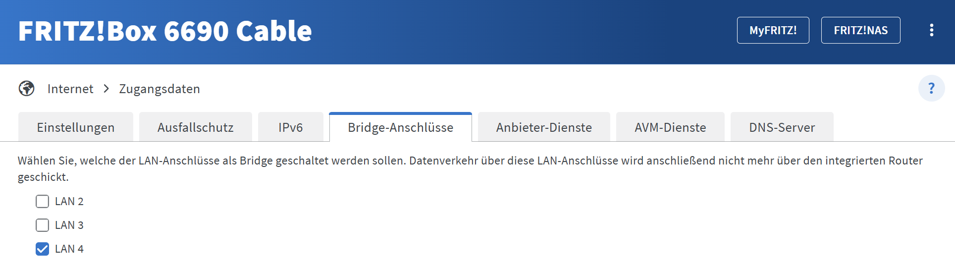

JeanLegi schrieb:
Reiter Bridge-Anschlüsse und wollte da nicht noch mal die ganze Prozedur durchlaufen.
Was soll das sein?
Ist das was vom Labor? Dann scheint die bei dir noch installiert zu sein?

cartridge_case schrieb:
Was soll das sein?
Nein, tatsächlich war es so das ich mit einer VF gestartet habe, aufgrund der Aufteilung der Räume und Internet Verteilung, musste die VF in den Keller. Plan war dann das ich oben im Wohnzimmer via goMoca Internet und DECT Station Gigaset IP Base bereitstelle. In der alten Wohnung mit dem Telekomanschluss hat das auch Prima funktioniert mit dem Gigaset IP Base mit der VF im Haus nicht, egal was ich versucht habe. Irgendwann bin ich dann mal auf einen Beitrag gestoßen das es nicht möglich ist eine IP DECT Basis zu nutzen an einem VF-Anschluss im ehemaligen UM-Gebiet :freak:.
Also viel Gesucht um es zu lösen und zum Schluss dann eben die 6690 gekauft und angeschlossen, dazu 2x Fritz Repeater 6000 und ein DECT Repeater. Dann dummerweise gab es eine kleine Fachsimpelei mit einem IT Kollegen in der neuen Firma und plötzlich hatte ich eine UCG Ultra und 2x U7 Pro im Haus, sehr plötzlich :D.
Da ich beim einrichten etwas Probleme hatte und ich die FB zu dem Zeitpunkt nicht in den Bridge Mode versetzen konnte, war die Überlegung wieder eine VF zu holen, aber dann wieder das Telefon Problem.
Und dann hat mir der Kollege geholfen eine Lösung zu finden:
https://ubiquiti-networks-forum.de/...6490-6590-6591-6660-bridge-mode-freischalten/
Die Funktion Bridge-Anschlüsse ist gegeben, aber sie ist versteckt und muss aktiviert werden.
Dann sieht es so aus, das ist aber eine Hybrid Funktion mit der man die Ports 2-4 in den Bridge Modus versetzt und der Traffic geht dann nicht mehr über den integrierten Router. So bleiben aber die ursprünglichen Funktionen der FB erhalten, Telefonie und Router sind dann nach wie vor einsetzbar, ebenso auch WLAN, da ich aber nur die DECT Funktion benötige und den Rest über das Unify System umsetze ist es halt eine teure Spielerei.

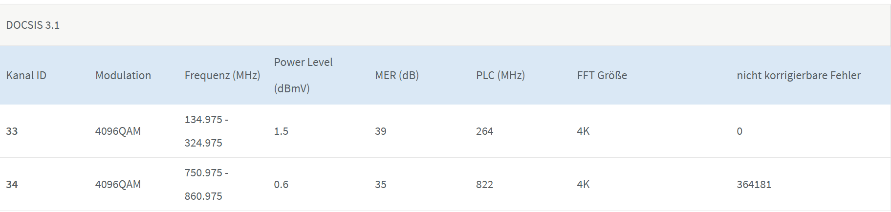

Edit 2: die nicht korrigierbaren Fehler bei Kanal 34 steigen wieder schneller an in den letzten ca. 12 Std über 363k.

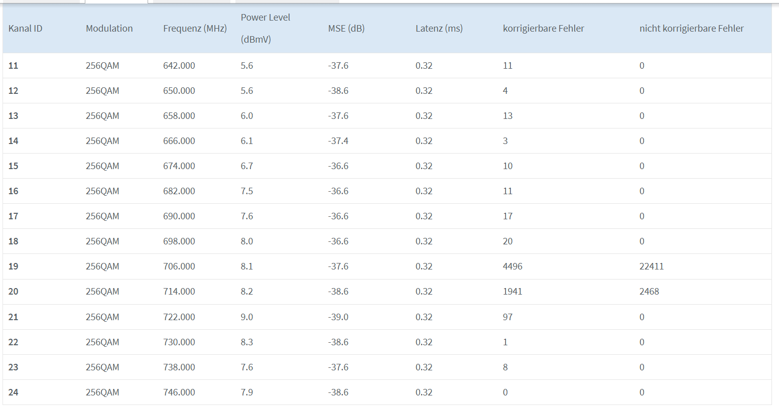

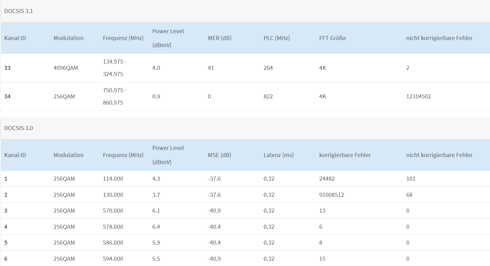

Ich habe jetzt noch mal die Werte von der VF 6 Station (crowdtest gruppe) und 6690 Cable verglichen für DOCSIS 3.1 Downstream.
Die MER-Werte sind jetzt nicht super schlecht, das ist mir klar und dessen bin ich mir auch bewusst und dennoch bin ich mir sicher das bei beiden der Wert bei 37 oder 38 lag vor September. Ich sehe gewisser weise schon einen Zusammenhang mit MER 35 und dem neu Syncen der Verbindung alle 3 Tage bei der FB.
Als wir 2024 Probleme hatten, nach dem Einzug, war das einer der Werte die ebenfalls nicht gepasst hatten und eingestellt wurden.

Ein hoch auf den Field Technician des regionalen Technik Partners von Vodafone.
Er kam, fragte was mein Problem ist und er direkt zum Messen ran an den Verstärker, eingepegelt passt nicht an den HÜP ran zum messen, passt nicht was da kommt und neuen HÜP ran, neu eingepegelt, ein defektes Kabel getauscht, danach noch mal HÜP und meinte da muss ein Team ran und den Pegel von der Straße her noch nachjustieren.
Kanal 34 nach dem tausch bei 169 nicht korrigierbare Fehler und nicht wie die letzten Tage im selben Zeitraum bei 1-5 Millionen.
So wie es aussieht hat die Änderung der Frequenzen im September 25 plus Update auf 8.20 dazu geführt das es zu meinen Problemen gekommen ist durch "veraltete Technik" aus den 80er/90er und Anpassungen der Frequenzen der ehemaligen UM Gebiete.
Und weiter geht das Spiel, Vodafone hatte gestern das Ticket geschlossen und ich heute wieder aufgemacht.
Kanal 34 ist jetzt Bombe mit 0 Fehlern, dafür hauen jetzt DOCSIS 3.1 Kanal 33 und die DOCSIS Kanäle 1/2 nicht korrigierbare Fehler raus, nach 15-20 min ist Kanal 33 bei knapp 5000, Kanal 1 bei 900-1000 und Kanal 2 bei 1500. Alle anderen Kanäle im DOCSIS 3.0 Kanäle haben zwar auch Fehler, aber die pendeln sich dann irgendwo zwischen 12 und 150 ein und steigen nicht weiter.

Explodiert mal wieder komplett alles auf der Leitung.
alsi irgendwas stimmt mit meiner 6591 auch nicht. In fast 20 Jahren mit Unitymedia/Vodafon keine probleme gehabt. Nun schon 2 wochen immer wieder einbrüche.
Nun sieht es bei mir so aus
Bei mir waren es ja letztendlich einige Sachen die zusammengekommen sind. Ich war jetzt den Vormittag über unterwegs und wollte dann gleich noch mal schauen was die Werte sagen.

Seit meinem Post von heute Morgen sind die nicht korrigierbaren Fehler alle im grünen Bereich.
Die nicht korrigierbaren Fehler auf Kanal 19 und 20 kann man ignorieren, was jetzt aufgefallen ist heute morgen Streaming lief sauber, ich lasse nebenher einen Twitch Stream laufen für einen Drop. Vorher waren die Streams unscharf, jetzt wird geladen und direkt gestochen scharfes Bild. Webseiten laden auch alle deutlich schneller, ich starte in der Regel dort wo ich aufgehört habe und lade dann zum Beispiel durch anklicken des CB Logos oben links die Startseite. Das hat bis September 25 immer direkt aktualisiert und quasi instand geladen, das tut es jetzt wieder.
