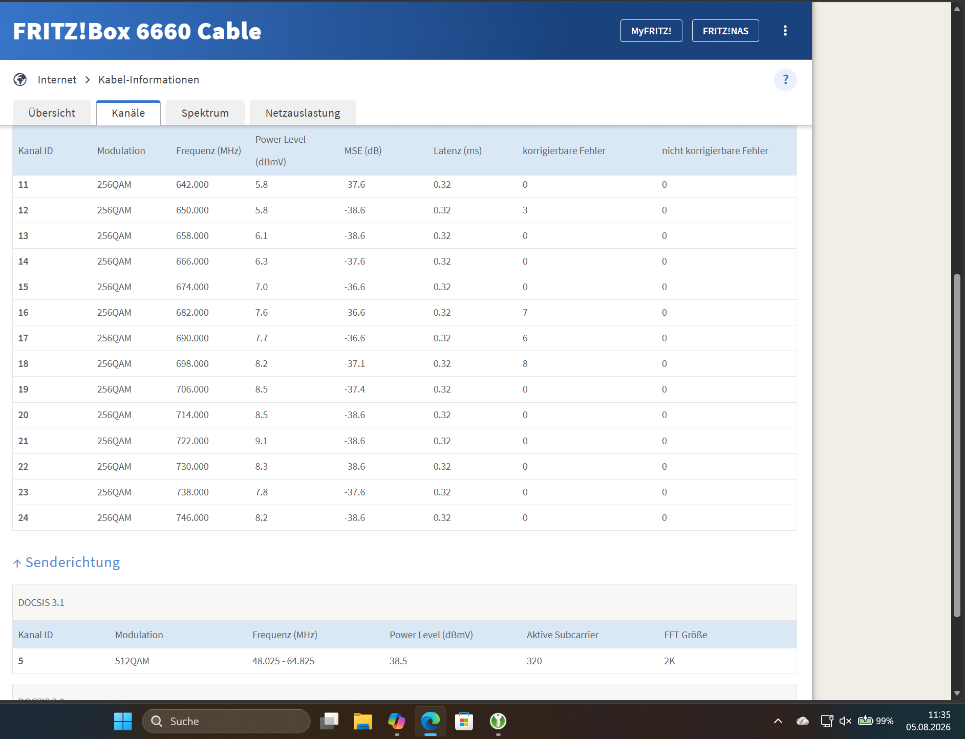

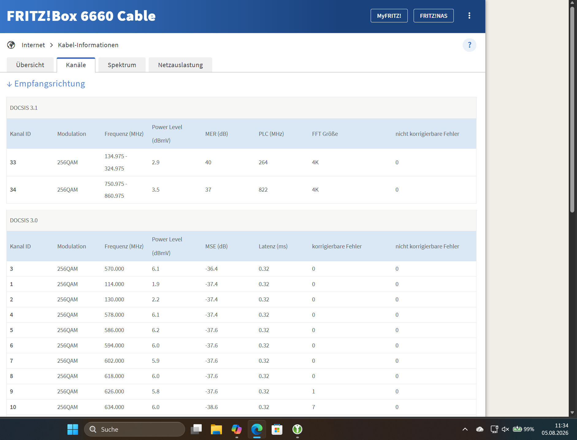

Lads and Gents,
nachdem ich gestern den Service Partner erreicht hatte von Vodafone, reagierten die leicht schockiert auf die Aussagen, welche Vodafone mir um die Ohren geklatscht hatte von Wegen ich müsste den nächsten Techniker Einsatz zahlen, wenn ich den HÜP zugeschraubt hätte usw. usw.
Letztendlich gab es im Beisein meiner Frau am Telefon das Go und die Bitte den HÜP zu verschrauben, das habe ich getan und was soll ich sagen :)
Um es mit den Worten der ESC Auswertungen zu sagen: DOCSIS 3.1/3.0 Zero Point.
Die Verbindung steht seit 10 Minuten und keinerlei Einstrahlungen mehr, gestern kamen dann noch Kanal 21 und 22 mit ein paar Hundert Fehlern dazu.
Ich prüfe das später noch mal, aber DAS ist die Leitung die ich 2024 nach den Anfangsschwierigkeiten hatte!!!

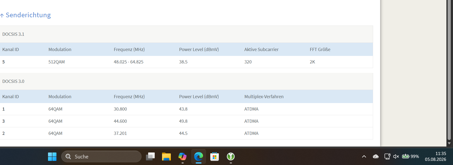

Getreu dem Motto und dem Titel von Limahl - "Never Ending Story" ging es in die nächste Runde und wir hatten ab dem 02.10 wieder Probleme mit Disconnects und neu Synchronisierung mit dem CMTS von Vodafone.
Und wie gehabt, es gibt keine Fehler, wir können keine Fehler finden usw.
Heute war erneut ein Techniker hier bei uns und was soll man sagen... Es leben die Jungs mit Erfahrung im Feldeinsatz, er hat sich angehört was mein Problem ist und hat direkt gemeint das hört sich für ihn nach Upload Problemen an und hat dann die Leitung gemessen und siehe da, die Werte für den Upload waren ca. 30-40 db über den Idealwert.
