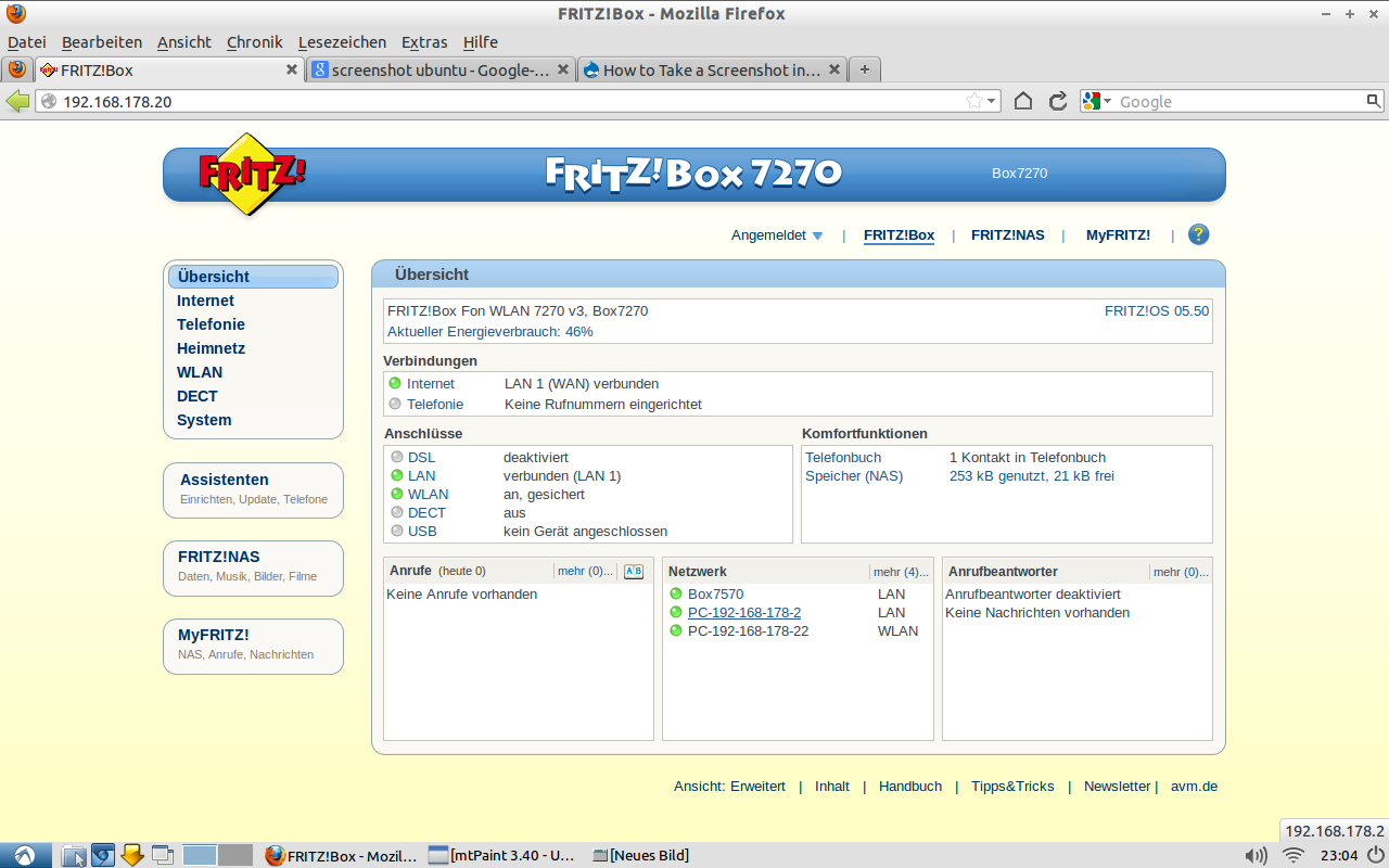

Also die 7570 ist die internetbox. soweit habe ich es richtig verstanden oder?
Ja.
chrigu schrieb:
und diese hat die ip 169.254.1.x (wenn ich dem letzten foto übersicht2.png richtig deute mit dem lan-pc-169-254-1-1) richtig?
Nein, diese IP hat bei dem Foto die 7270 v3 {wobei ich mir nicht erklären kann, woher sie die bekommt}.
chrigu schrieb:
Und die 7270 hat die ip 192.168.178.3 wenn ich das von den restlichen Fotos erraten kann. Oder?
Ja.
chrigu schrieb:
und wieso ist da noch ein Repeater aktiv?
Weil ich damit versuchen wollte, mein WLAN "Problemchen" zu lösen. ;)
chrigu schrieb:
Du musst alle geräte die ip der 7570 anpassen, oder andersrum... entweder muss jedes gerät 192.168.178.xx oder 169.254.1.xx haben. ein mischen zwei verschiedener ip wird mit "nicht gefunden" quittiert.
Oder habe ich was übersehen oder nicht gelesen?
Hmm, eigentlich sollten alle in 192.168.178.XXX liegen. Nein, nix überlesen.

Prüf noch mal ob die LAN-IP der 7270 wirklich statisch auf 192.168.178.3 eingestellt ist und dass keine "Internetverbindung über LAN1" aktiviert ist. Im Zweifelsfall noch mal Werkseinstellungen machen.
t-6 schrieb:
Wo kommen jetzt eigentlich "Repeater" & "Box3131" her? Ist "Repeater" die 7270 die du jetzt versucht als Repeater einzurichten statt als kabelgebundenen Access Point?
Repeater = Box 3131.
An der 7570 hängt per WLAN auch eine 3131 dran, eben als Repeater.
Screenshots: Oki, mache ich, wenn ich zu Hause bin.
Kabel tauschen ~ also jeweils Stecker in die andere Box ? LAN-Buchsen, mache ich auch noch Bildchen. ;)
Kabel stecken jeweils in LAN 1, sollte also gar kein Problem mit Energie sein.

Kurzgefasst, diese 3 Punkte müssen abweichend von der Werkseinstellung erfüllt sein:
-7270 hat keinen aktiven DHCP-Server
-7570 & 7270 sind über LAN-Buchsen miteinander verbunden (überprüfen ob die LAN-Verbindung tatsächlich funktioniert, anhand der Routermenüs und/oder der LEDs)
-die LAN-IP der 7270 ist im Netz der 7570 aber außerhalb dessen DHCP-Server & besetzt auch nicht die LAN-IP der 7570 - die 192.168.178.3 wäre perfekt
Ich bin begeistert, es läuft.
:) vielen vielen Dank an alle Helfer :)
