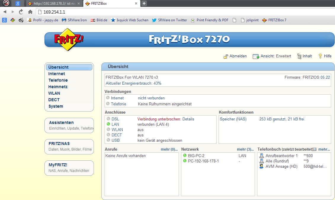

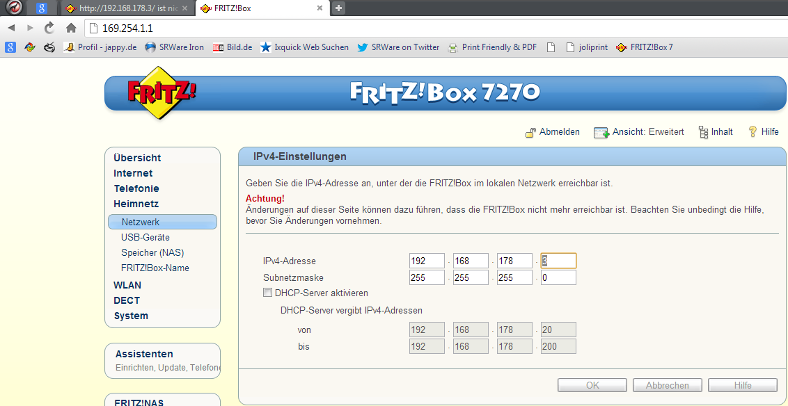

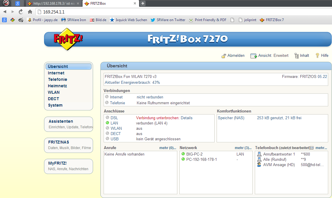

wie man hier sehen kann, ist kein Internet an der 7270 v3 möglich und ich komme {da DHCP deaktiviert} auch nur über die Notfall IP drauf.

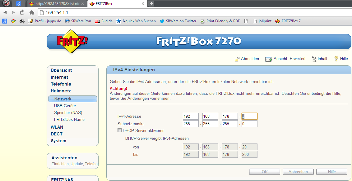

DHCP deaktiviert: DHCP off.png

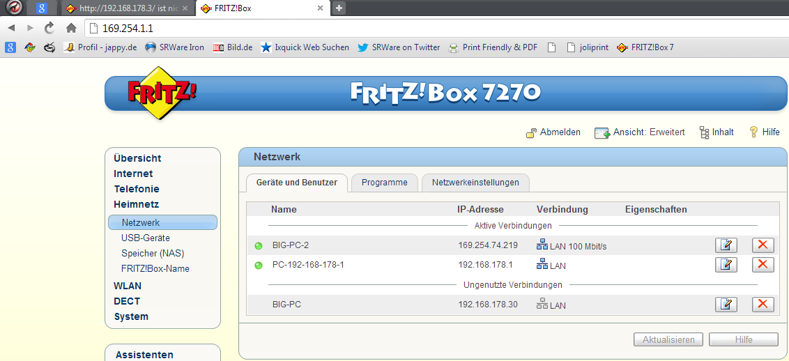

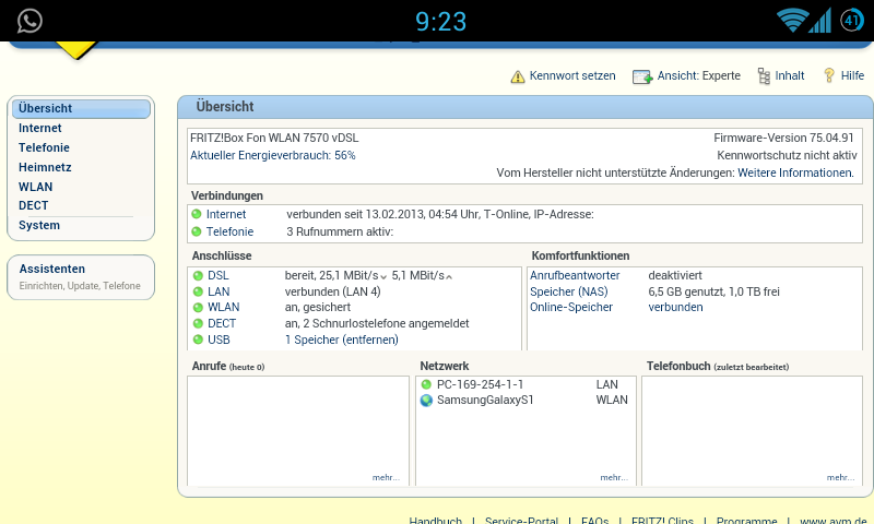

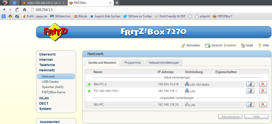

So schaut dann die Netzwerk Info aus: Netzwerk nach t-6.png

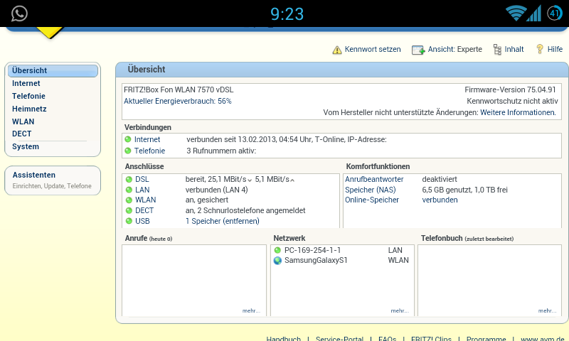

Und so: Screenshot_2013-02-13-09-23-54.png sieht die Anzeige der FB 7570 aus.
Das ist auch nicht von Belang. Du gehst auch nicht über die 7270 ins Internet (die 7270 ist nicht das Gateway) sondern über die 7570. Die 7270 ist nur noch Switch und Access Point und Bestandteil des Netzwerkes (anstatt ein eigenes Netz aufzumachen). Das ist schon richtig so!

Und ich bin ein wenig verwirrt: Im Menü der7270 ist ständig "PC-192-168-178-1" zu sehen. Da lässt sich herleiten dass es sich um einen Client handelt der dei standard-IP jeder Fritzbox (192.168.178.1) belegt. Möglicherweise ist es die 7570. Und es sind zwei aktive Geräte zu sehen, obwohl nur eine LAN-Buchse (LAN4) belegt ist.

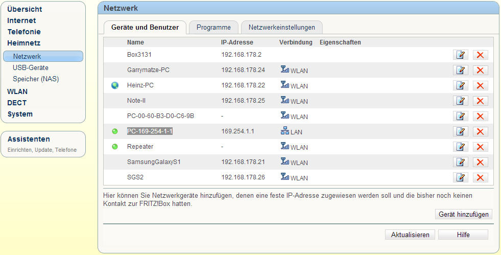

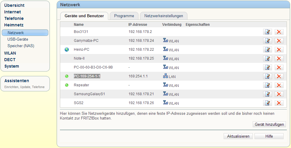

Kann mir das: Netzwerk Info 7570.png jemand erklären ? Also die grau hinterlegte IP passt doch überhaupt nicht ins Netzwerk.
Das ist eine zeroconf-IP, also eine IP die sich ein Gerät selber gibt wenn es keinen DHCP-Server im Netzwerk gibt, die ihm eine geben könnte. Die letzten beiden Triplets sind normaleweise zufällig ausgewürfelt, aber .1.1 deutet darauf hin, dass es sich um eine Fritzbox handelt (169.254.1.1 ist die Notfall-IP jeder Fritzbox).
Von was ist der letzte Screenshot jetzt? Von der 7270 oder der 7570? Wenn es von der 7570 ist, vermute ich folgendes:
-die 7270 hat keine statische LAN-IP mehr, sondern sucht im Netzwerk nach einem DHCP-Server der ihr eine IP geben könnte (Idealfall wäre hier die 7570); das tut sie, weil LAN1 (immer noch) so eingestellt wurde, dass eine "Internetverbindung im Netzwerk mitbenutzt werden soll" & die LAN-IP automatisch von einem DHCP-Server geholt werden soll - aber das LAN-Kabel zum DHCP-Server ist in irgendeiner anderen Buchse als LAN1 (in den älteren Screenshots sehe ich dass LAN4 an der 7270 belegt ist)
War von der 7570.

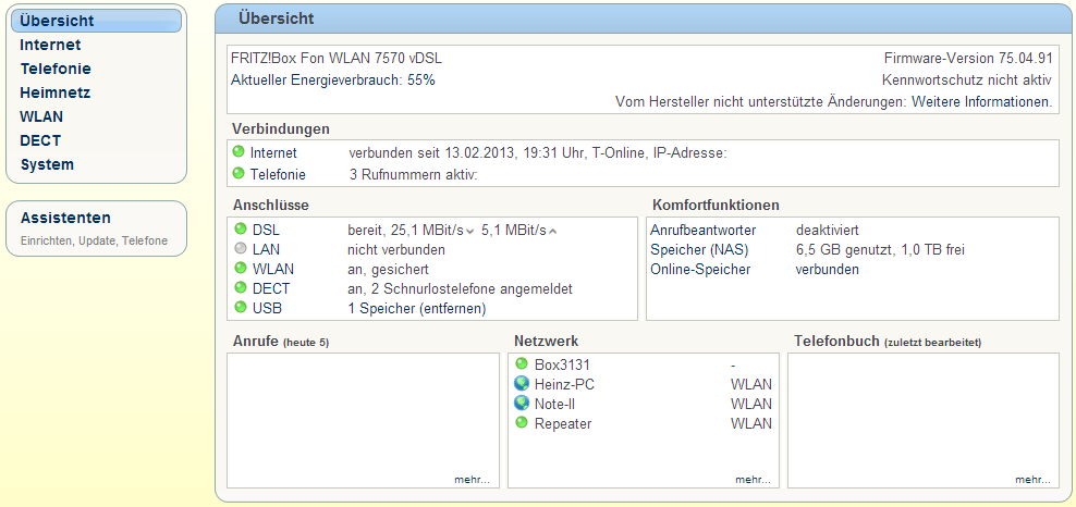

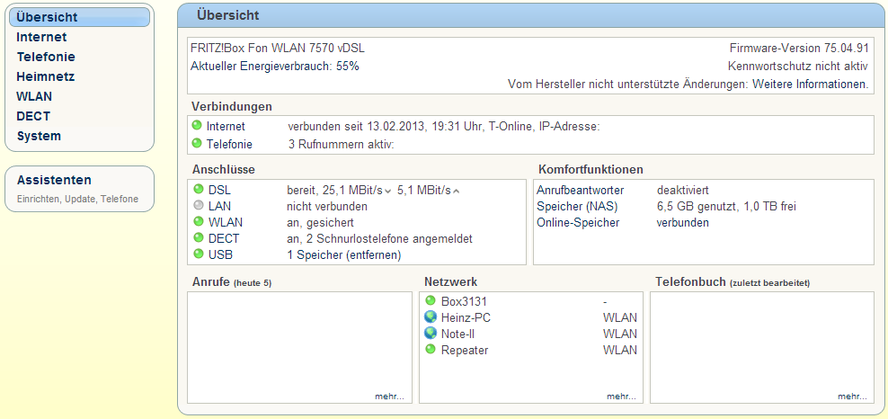

also die 7570 ist die internetbox. soweit habe ich es richtig verstanden oder? und diese hat die ip 169.254.1.x (wenn ich dem letzten foto übersicht2.png richtig deute mit dem lan-pc-169-254-1-1) richtig?
und die 7270 hat die ip 192.168.178.3 wenn ich das von den restlichen fotos erraten kann. oder? und wieso ist da noch ein repeater aktiv?
du musst alle geräte die ip der 7570 anpassen, oder andersrum... entweder muss jedes gerät 192.168.178.xx oder 169.254.1.xx haben. ein mischen zwei verschiedener ip wird mit "nicht gefunden" quittiert.
oder habe ich was übersehen oder nicht gelesen?
@Garrymatze: Mach mal bitte von der 7570 & der 7270 Screenshots in allen Menüs, in denen Internet- & Netzwerkeinstellungen vornehmen kannst. Und vom Hauptmenü ebenfalls.
Weiterhin: Die 7570 sagt, dass an den LAN-Anschlüssen kein Gerät angeschlossen ist. Hast du das Kabel zwischen 7570 & 7270 mal getauscht? Steckt es tatsächlich in ganz normalen LAN-Buchsen? Sind diese Energiesparfunktionen für die LAN-Buchsen deaktiviert?
Wo kommen jetzt eigentlich "Repeater" & "Box3131" her? Ist "Repeater" die 7270 die du jetzt versucht als Repeater einzurichten statt als kabelgebundenen Access Point?
