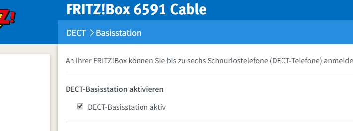

Wofür braucht man denn die DECT-Basisstation, wenn man ein Endgerät mit eigener DECT Basis via analog anschließt? Also bei mir funktioniert das auch, wenn die DECT-Funktionalität in der Firtz!Box deaktiviert ist...
Richtig, für Geräte mit eigener Basistation kann die in der Fritzbox integrierte deaktiviert bleiben. Einfach das Telefon per TAE-Stecker an die Fritzbox anstecken, evtl. noch die für ausgehende Gespräche verwendete Telefonnummer einstellen und fertig.
