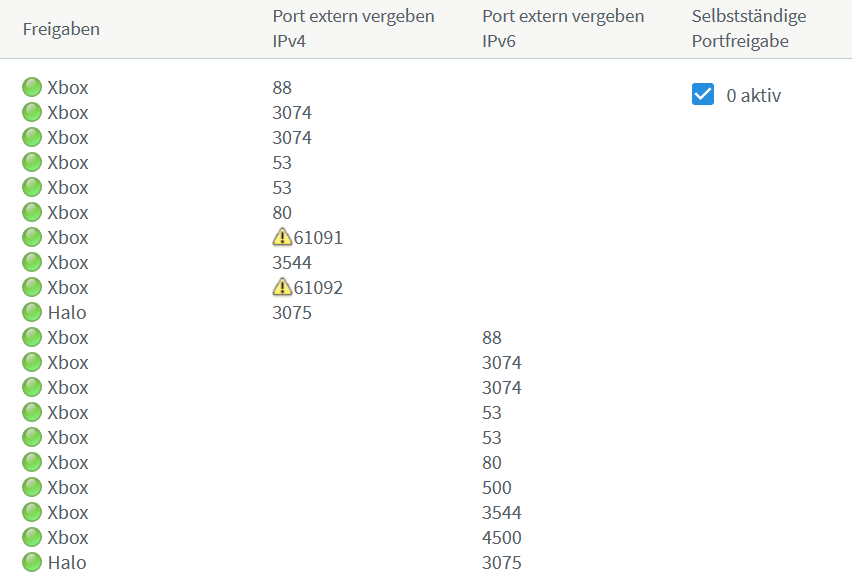

Die Ports 61091 und 61092 sind mit einer Warnung markiert. Was hat das damit auf sich?

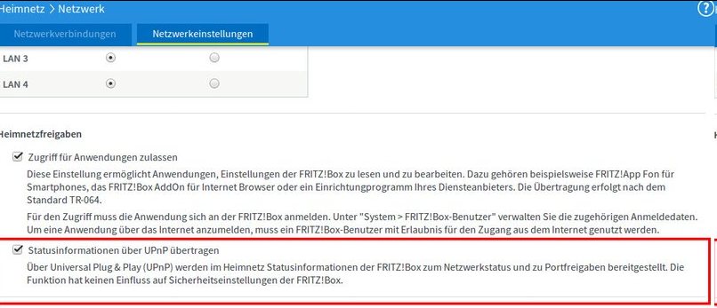

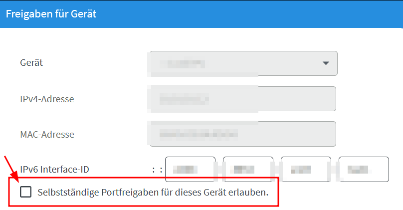

In der Fritzbox den teredo Filter deaktivieren, und in der Fritzbox bei deiner Xbox Haken an für automatische portfreigabe schon gemacht?
Wenn das hier nicht so eingestellt ist kommt es hier auch zu lag und Co in spielen. 😅
Kann die Fritzbox sich nicht einfach eine ipv6 holen? Dann funktioniert das ganze doch wieder. Ich weiß nicht, wie viele Seiten immer noch nicht auf ipv6 umgebaut haben
Kommt auf den Anbieter drauf an, ich habe Telekom dual-stack und mit aktivierten teredo-filter keine Probleme auf meiner xsx gehabt, die Kinder haben sofort gejammert dass Fortnite lags auf der normalen Xbox hat.
Oder auch trotz IPv6 und IPv4 jammert der Xbox Internet Test mit aktiven teredo-filter, damit alles funktioniert will Microsoft unbedingt eine Lücke ins Netzwerk reißen.
Dass man den teredo Filter deaktivieren kann musste AVM doch damals extra nur wegen diesen Microsoft Extrawurst Faxen einbauen.
Also für bestmöglichen Betrieb bei der Xbox Haken an für automatische portfreigabe, und teredo-filter in der Fritzbox deaktivieren, dann dürfte es zumindest von einstellungsseite keine Probleme geben. 😅

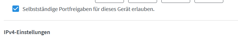

UPnP habe ich bei der Xbox, trotz den von mir eingetragenen Ports, auch aktiviert:

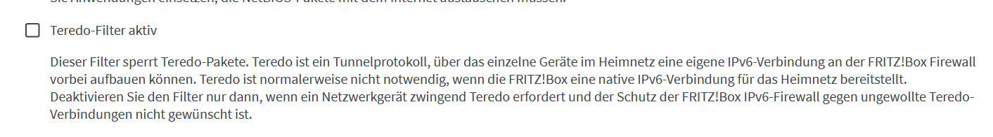

Der teredo Filter ist bei mir auch deaktiviert:

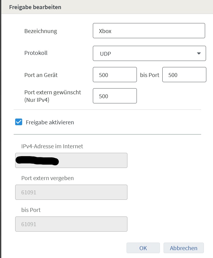

Zum Beispiel wird bei Microsoft der Port UDP 500 angegeben. Dies habe ich auch in der FritzBox eingetragen, jedoch macht die FritzBox aus dem Port einen anderen Port, weshalb auch immer. Die Xbox selbst sagt, dass alle Ports offen sind, sprich auch der UDP 500. Meldung der Fritzbox: "Für diese Freigabe wurden andere Ports extern vergeben als von Ihnen gewünscht."
