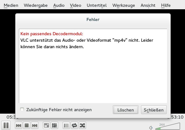

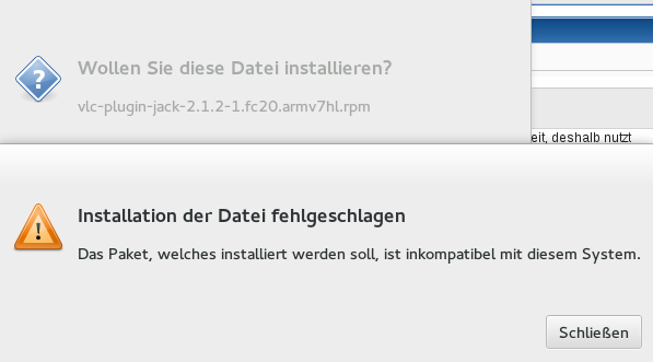

super;
merci mal
nur mpeg4 mag er wohl nicht...?
ps. schade ist, dass derart Projekte einfach nicht out-of-the-box funktionieren. Die sollten lieber paar Euro nehmen,
für die jeweiligen Lizenzen; auch gleich f. BluRay
solche Meldungen schrecken ab....
jDownloader, trueCrypt will auch nicht so...leider
VLC bringt seine eigenen Codecs mit, der sollte schon die ganze Zeit Filme & MP3s spielen können. Die RPM Fusion Codecs sind für so ziemlich alle andren Player wie den Mplayer, Rhythmbox uUnd die zweite Fehlermeldung liest sich, als ob du ein 32 Bit Paket auf ein 64 Bit Linux installen willst, schau mal ob du da aus Versehen das falsche erwischt hast. Ob du 32 Bit oder 64 Bit hast findest du mit uname -a heraus.
mambokurt schrieb:
VLC bringt seine eigenen Codecs mit, ....
Na, nee, das Fedora-VLC-Paket enthält afaik die bedenklichen Codecs nicht, sondern nur das RPM-Fusion-VLC-Paket - ua. deswegen gubts ja auch so extrem viele Pakete, die nach dem Einbinden von RPMFusion plötzlich "aktualisiert" werden. Ich bin mir jezt bei Fedora nicht sicher, weil ich bei Fedora noch nie tief danach gefoscht habe - bei mir funktioniert halt jedes Video, das ich brauche. Aber als ich anno dazumal noch Mandriva mit PLF-Quellen nutzte, war das dort zumindest so: Mandriva-VLC ohne bspw. H.264 und AAC, PLF-VLC hatte die Codecs drin.
@ 10hmbAir13
Mpeg4 mag er - MPeg4 ist erstmal vieles - darunter fallen H.263 (bspw. DivX/Xvid) und H.264, die auf jeden Fall vom RPM-Fusion-VLC unterstützt werden sollten. Vielleicht stimmt was mit dem MP4-Dateicontainer nicht oder der Videostream entspricht nicht H.263 oder H.264 (dann wärs aber auch nicht MPeg4)
(bei Nutzung in Totem einfach nach gstreamer h.264, h.263, AAC, MP3 usw. im Softwarecenter suchen)
Und Blu-ray Disc Video Lizenzen für Linux - nichtmal "Windows 8 Pro mit Media Center" (das ich auch habe) kann BD-Video von Haus aus wiedrgeben - auch Redmond ist das zu teuer (obwohl das mediaCenter so schon extra kostet) und deshalb haben Cyberlink und wie sie alle heißen wieder eine Lebensgrundlage. Wieso PowerDVD seine Linuxversion der Pro-Ausgabe mit BD-verschlüsselung-Unterstützung exklusiv über Canonical vertreibt, weiß ich aber auch nicht.

MountWalker schrieb:
(bei Nutzung in Totem einfach nach gstreamer h.264, h.263, AAC, MP3 usw. im Softwarecenter suchen).
hat dank RPM fusion/plugin geklappt; der vlc tut nun jedenfalls ( merci mal :D)
So muss nur noch der "Clementine" ein plugin verpassen, dann i.O.
Das Softmaker Office-Paket will auch. Fehlt nur noch trueCrypt und der jDownloader. Gimp2.8 und wuala tun es auch.
Gute Güte, soweit ich weiß sind bei VLC die Codecs dabei, das heißt die bauen extra ihre eigene Version und lassen die weg? Ich mein bei den Standardrepos die Codecs auszusparen ist ja nocheinmal eine andere Nummer als eine extra Version von VLC zu bauen O.o Aber da
10hmbAir13 jetzt sein Video gucken kann scheint es so zu sein, wieder was gelernt.
