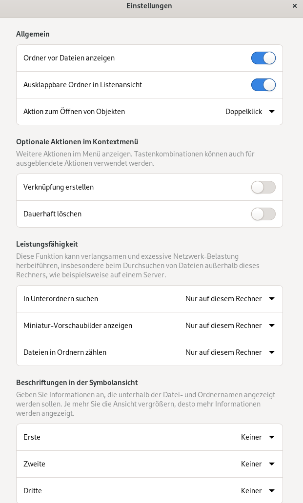

Wie ist die thumbnail Einstellung in deinem Datei manager?
Kann gut sein, dass die Dateien einfach zu groß sind. Ich meine unter gnome lag der default bei 1mb
Den Inhalt von Fails oder den gesamten Ordner?
Das wäre schon weiter oben aber unter Ubuntu hat das auch funktioniert egal wie groß die Dateien waren. (der Screenshot von weiter oben, das .png, bekommt auch keinen Thumbnail trotz 250kb Größe)

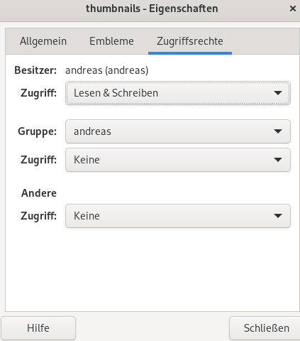

huch. permissions? mal aus spass ein dir auf 777* stellen?
oder kommt dir da apparmor in den weg?
Reaktionen: Linuxfreakgraz und AlphaKaninchen
AlphaKaninchen schrieb:
Du hast aber schreibrecht in dem Ordner oder?
Das sollte vorhanden sein. Bilder kann ich zumindest kopieren. (Ansicht aus Thunar)
mkdir 777? Oder meinst du was anderes?
