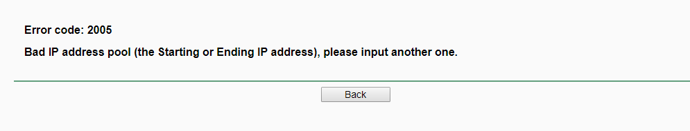

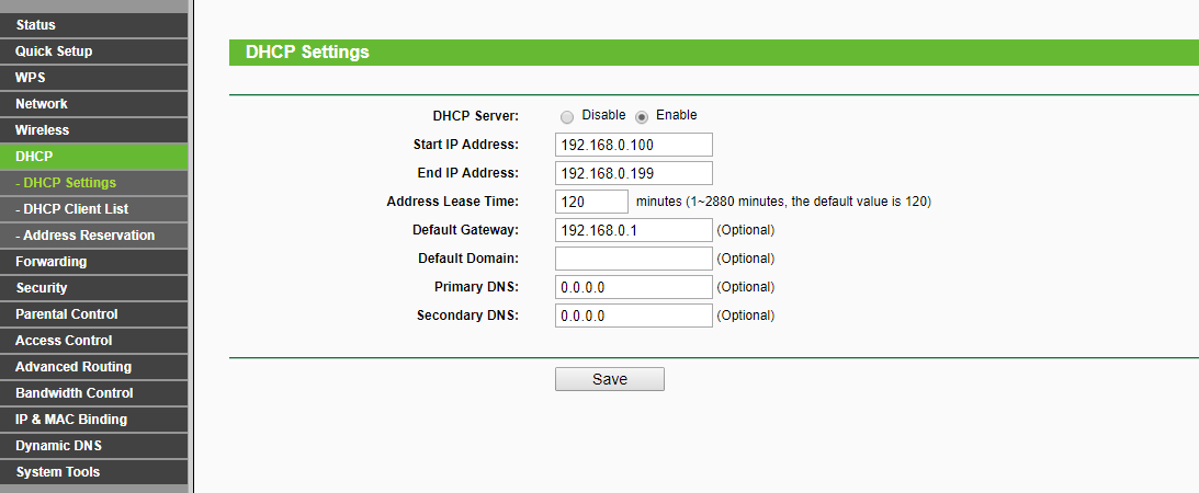

So wie ich das verstehe hängt der Fehler ja irgendwo im TP-Link router? da ändert sich ja scheinbar die IP auf die XXX.XXX.0.1? Ich kann im TP-Link Router aber keine andere IP vergeben. Unbenannt.PNG hab euch nochmal ein Bild von Router Menü angehängt.

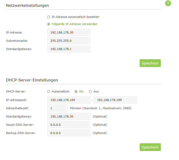

Im Repeater Menü schaut das ganze jetzt so aus
Schliess den tp link an ein lan Port, nicht an wan. Danach stellst du dort die ip 192.168.178.101 , dhcp aus und sicherst. Nun neustarten. Jetzt sollten alle Geräte die ip 192.168.178.xx haben und drucken ist möglich.
sorry mach statt 101 eine 99
Internet geht so zwar über den PC, leider kann ich allerdings immer noch nicht drucken und meine PS4 die noch per Kabel mit am TP-Link hängt kommt nicht mehr ins Netz :/

Da sind aber 2 DHCP Server an. Auf jedem der Screenshot einer. Einer davon muss aus ;).
