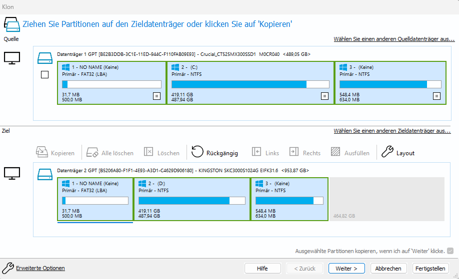

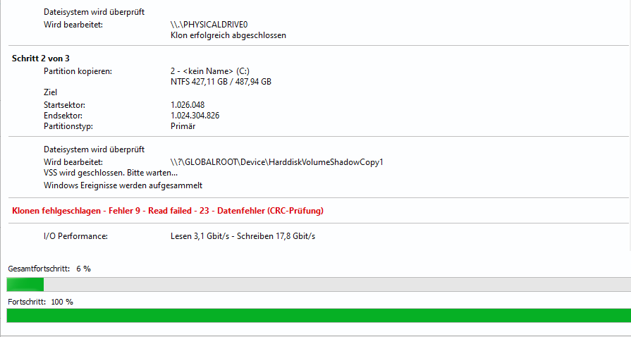

Moin in die Runde,

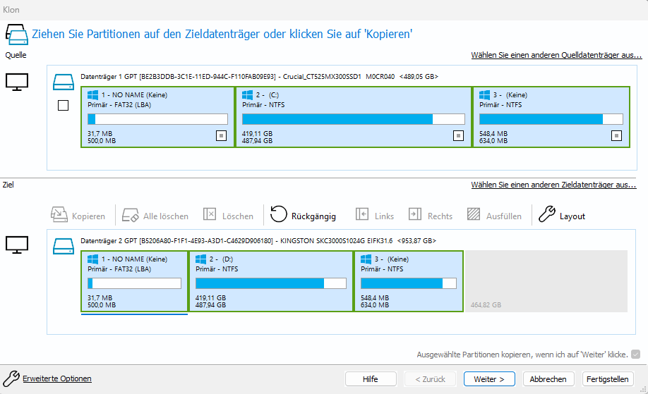

ich sitze nun schon eine ganze Weile bei dem Versuch meine bestehende Sata-SSD 500GB auf eine neu eingebaute M.2-SSD 1 TB zu klonen.
Mit dieser Anleitung habe ich es unter anderem probiert, aber ich bekomme immer die Fehlermeldung 9 mit entsprechendem Hinweis und da bricht Macrium dann auch immer ab.
Was habe ich schon versucht:

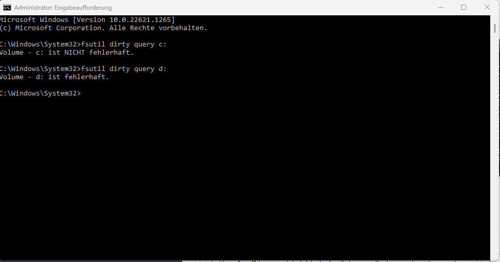

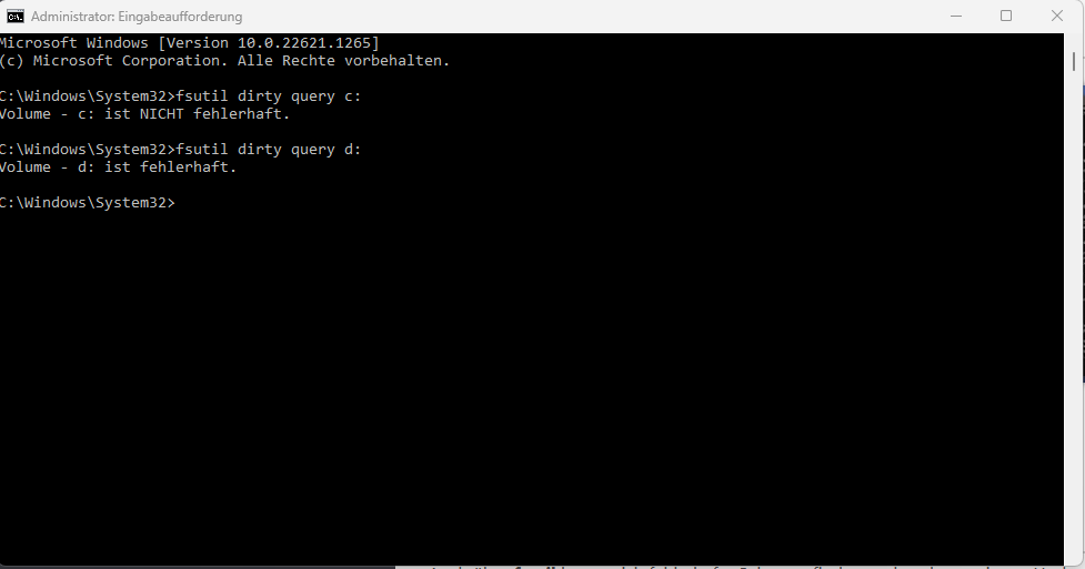

Eingabeaufforderung als Admin
diskpart / list disk / select disk
chkdsk n: /f /r
fsutil dirty query n: - wenn fehlerhaft, dann habe ich Sektoren wieder bereinigt, bis NICHT fehlerhaft angezeigt wurde
Ich kann im Prinzip machen was ich will, jedoch kommt immer an der selben Stelle der Abbruch.

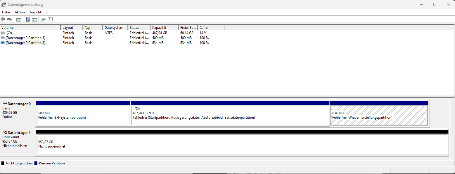

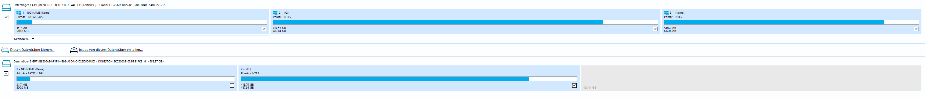

  • Datenträgerverwaltung_Wiederherstellungspartition_Screenshot 2023-02-20 121458.png
Zueroc schrieb:
chkdsk n: /f /r
damit schaust du dir das dateisystem ab..

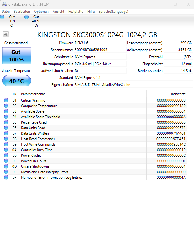

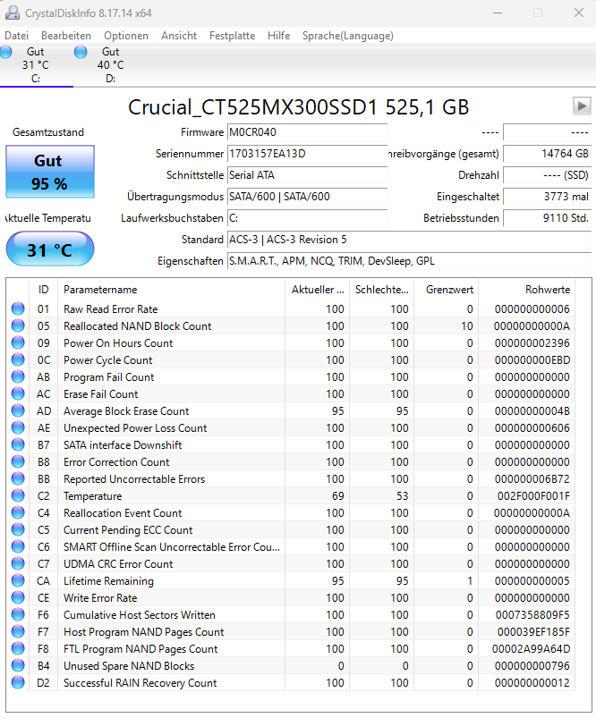

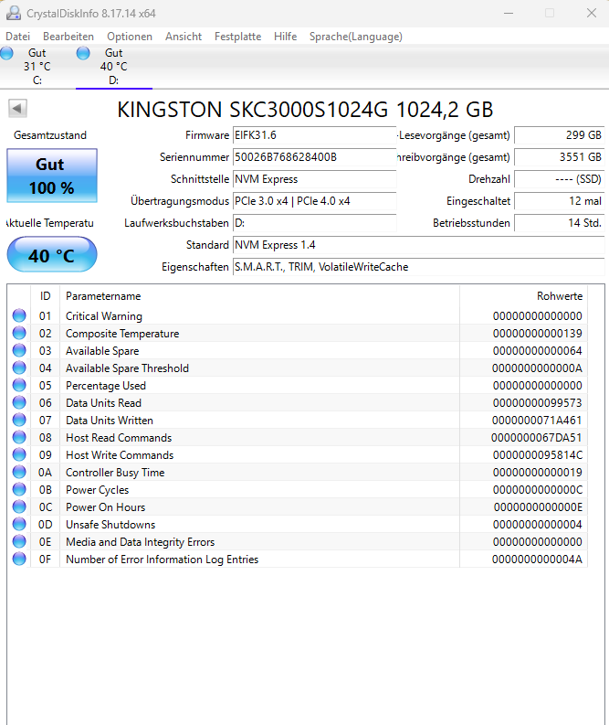

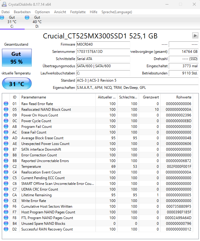

Zeig doch mal crystal disk info zu beiden SSDs
Dann wissen wir auch welche
Mach das Klonen mal ohne vergrößern. Versuche den Datenräger nach dem Klonen, mit Windows Boardmitteln, zu vergrößern.
Wenn da "read failed" steht liegt für mich die Vermutung sehr nahe, dass an der Quellparition/dem Quelllaufwerk irgendwas seltsam ist.
Ich würde ja als erstes ein Baclup der Quelle mit Macrium erstellen, im Idealfall sogar nicht aus Windows heraus sondern vom USB Stick gebootet. Dann ist schonmal klar, dass die Quelle gelesen werden kann.
Wenn ich exakt mache, kommt das raus, jedoch ebenso mit Fehler 9 abgebrochen

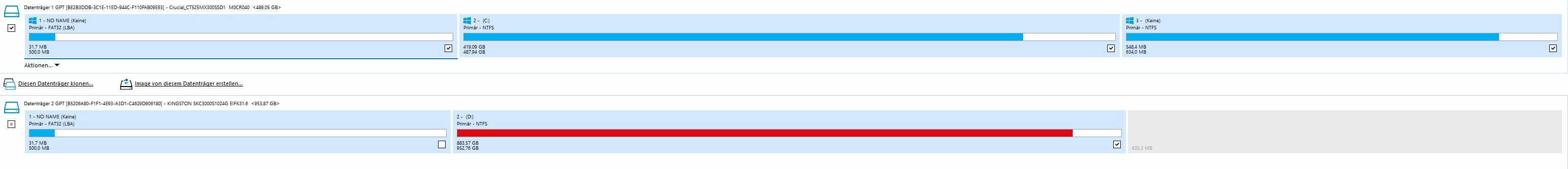

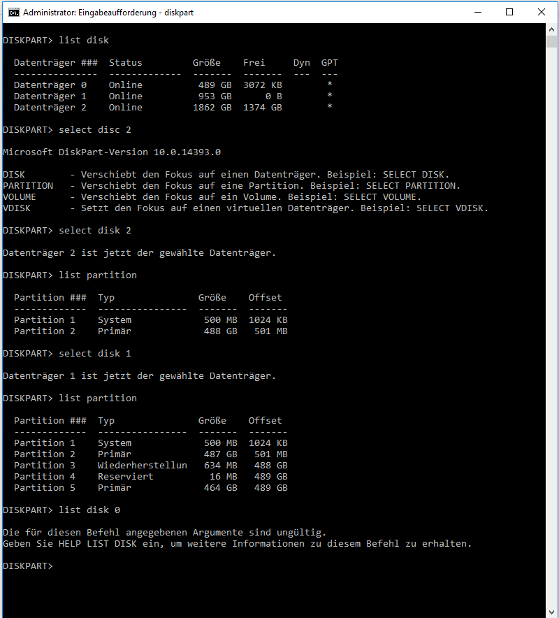

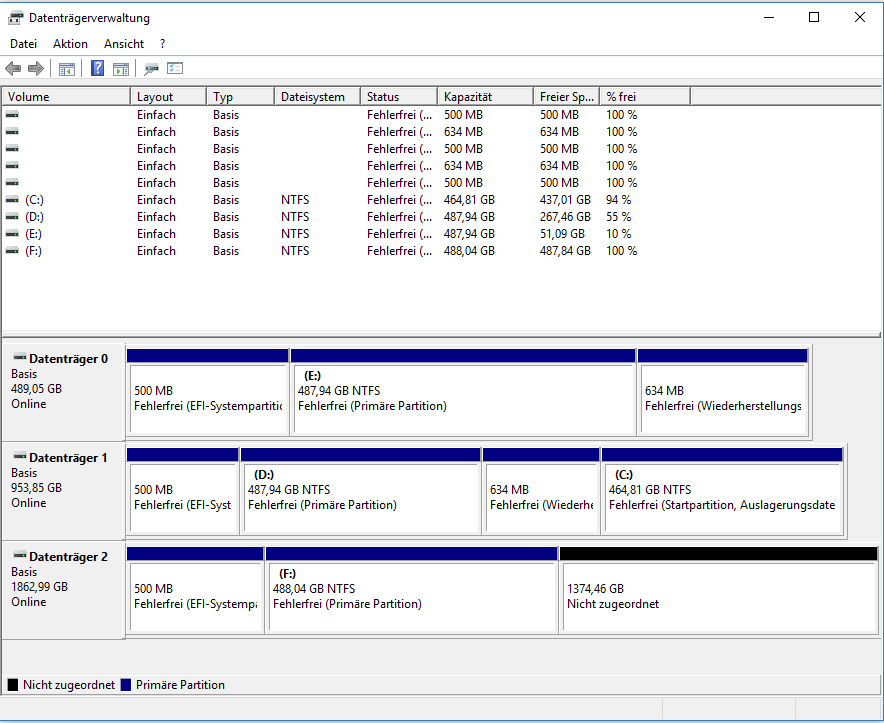

Moin in die Runde,
nach einer kurzen Nacht nun folgendes Fazit:

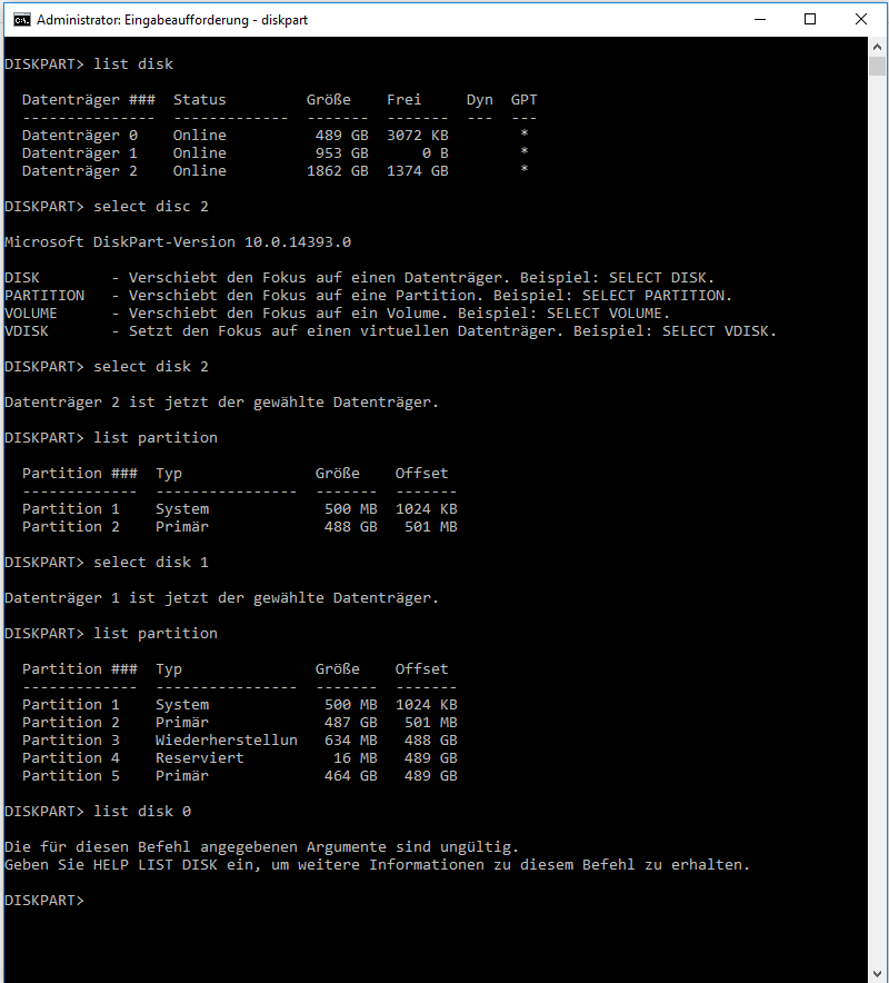

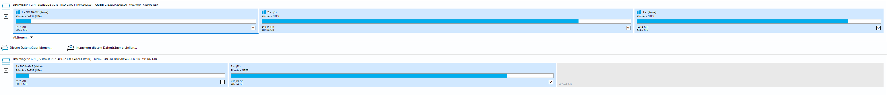

also mit Clonezilla ist der Clonevorgang ebenfalls gescheitert, danach konnte ich leider nicht mehr normal booten.

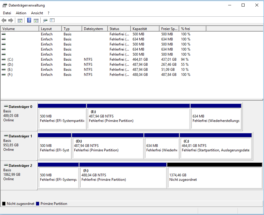

Ich habe dann abwechselnd nur mit einer Festplatte (ab- angeklemmt) versucht zu booten und dann, so weit ich mich erinnern kann, versucht windows jeweils neu zu installieren. einmal win11 über account und einmal win10 mit einem alten key. Welches nun auf welcher Platte ist, vermag ich gerade garnicht zu sagen.
Jedenfalls:
Momentan scheint es nur möglich zu sein mit beiden Platten angeklemmt, zu booten, aber ich verliere den Überblick.
Also wenn beide Platten angeklemmt sind, kann ich wenigstens mit win10 booten und dann sieht das ganze so aus wie auf den Bildern
Es gibt 3 Laufwerke, C: D: E: (C: mit Windowsflagge), wobei auf Laufwerk E: nun ein Ordner Namens Windows old ist, in dem meine Programme / Dateien / Benutzer u.s.w. liegen. (verschoben wurden)
Was mache ich gerade:
Diesen Ordner retten: -Windows old- auf eine externe Festplatte kopieren
Was geht mir durch den Kopf:
Welches ist Laufwerk E:, wo befindet es sich, auf SataSSd-alt oder auf M.2SSD-neu ?
Es ist kein normaler Bootvorgang möglich (Blauer Bildschirm mit F1-F9 Vorschlägen )
Was würde ich als nächstes tun?:
In meiner Verzweiflung würde ich die alte Festplatte (SataSSD) abklemmen und die M.2 neu formatieren und alles neu installieren.
Wie würde ich dann an Windows old rankommen?
Ich warte lieber auf Vorschläge
Laufwerk F: ist eine externe Festplatte
Ist es möglich, windows old wieder zu aktivieren?
Vielen Dank für Eure Hilfe

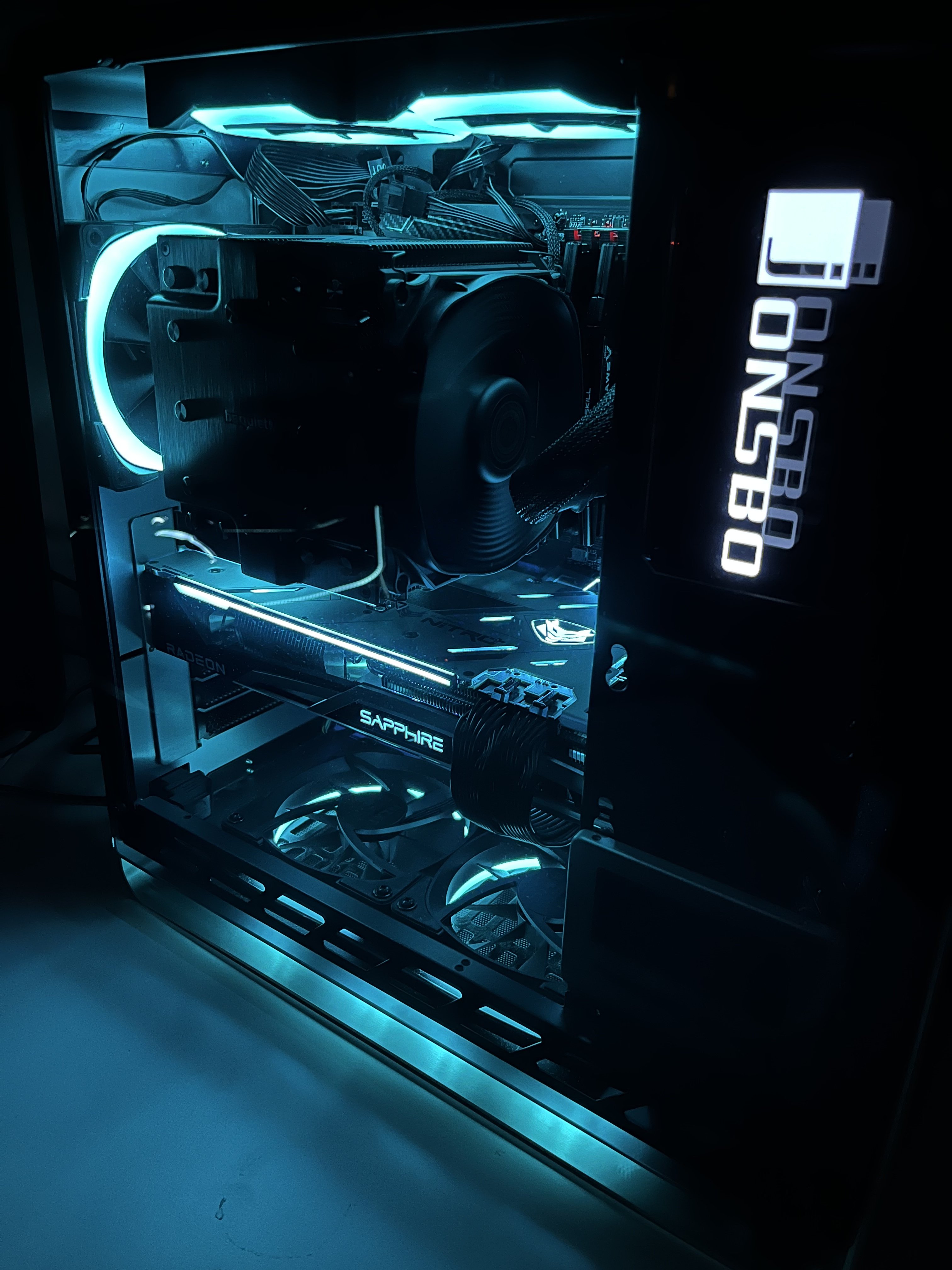

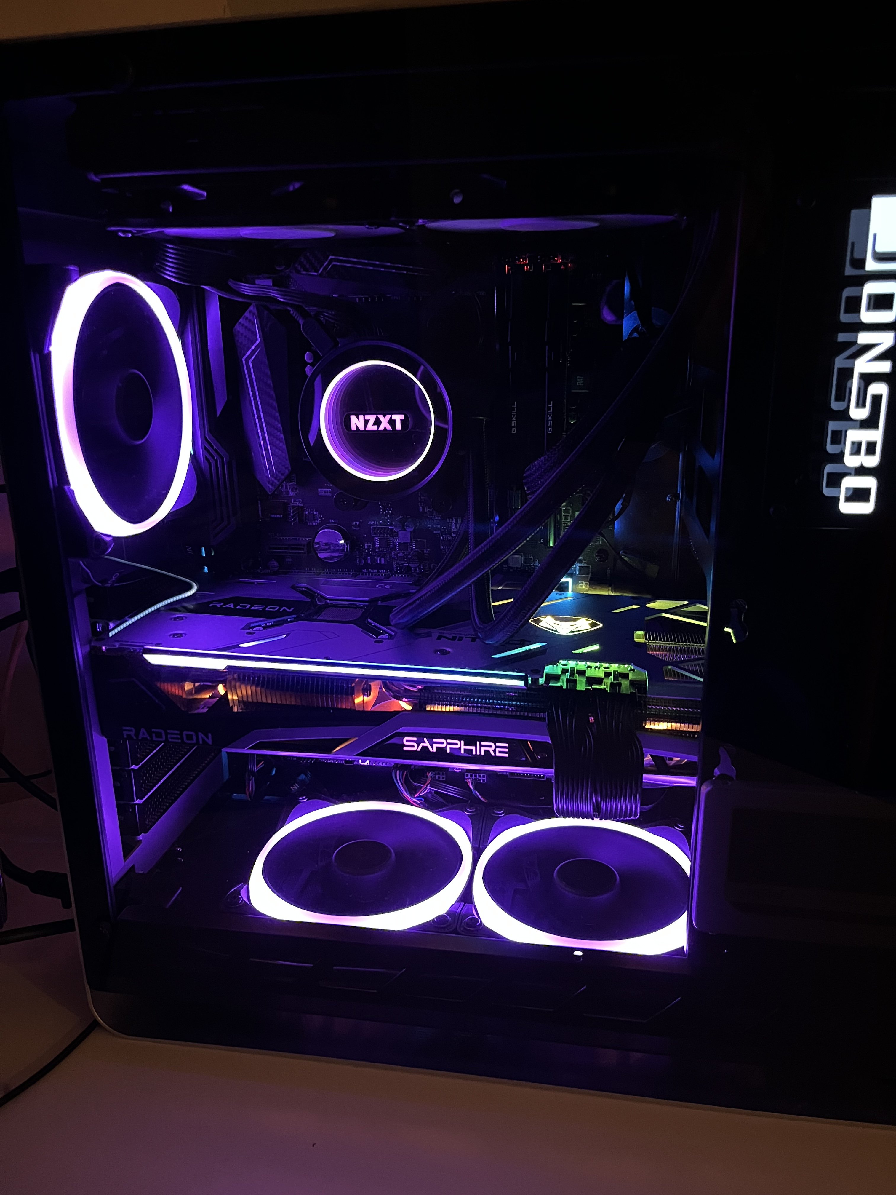

entweder täuscht das RGB-Gebimmel oder ich sehe da wirklich fünf Lüfter die Luft rausziehen aber keinen einzigen der Luft reindrückt. Da wirds der Grafikkarte schön mollig warm
Also oben und hinten kommt auf jeden Fall ziemlich warme Luft raus, unten kann ich irgendwie nicht so ganz feststellen, bin aber nebenbei auch noch dabei umzurüsten, sprich, anderes Gehäuse , dicken Luftkühler für die CPU und auch noch andere Lüfter, die man dann wenigstens saugend einbauen kann.
Momentan habe ich in Furmark mit uwqhd konstant 80°, wobei der Hotspot bei ca. 95° liegt.
Im Leerlauf sind es circa 38° und Hotspot im Schnitt 39° Laut HWInfo vorausgesetzt, ich interpretiere das alles richtig.
Ich nehme immer gerne Verbesserungsvorschläge an, vielleicht drehe ich die zwei unteren RGB Lüfter mal um und schaue mir dann die Temperaturen noch mal an, Grüßle
Guten Abend,
nun habe ich die AiO gegen den DarkRock Pro 4 getauscht und in den Boden 2 Lüfter saugend nach innen eingebaut.
Im geschlossenen Gehäuse habe ich jetzt mit Furmark 65° GPU Temperatur (vorher 80°) und die CPU ist unter Prime95 bei etwa 85° (vorher 90)
Im idle stehen nun alle Gehäuselüfter still, ebenso die Grafikkarten Lüfter.
Das macht jetzt echt Spaß, vielen Dank nochmal für die Denkanstöße
