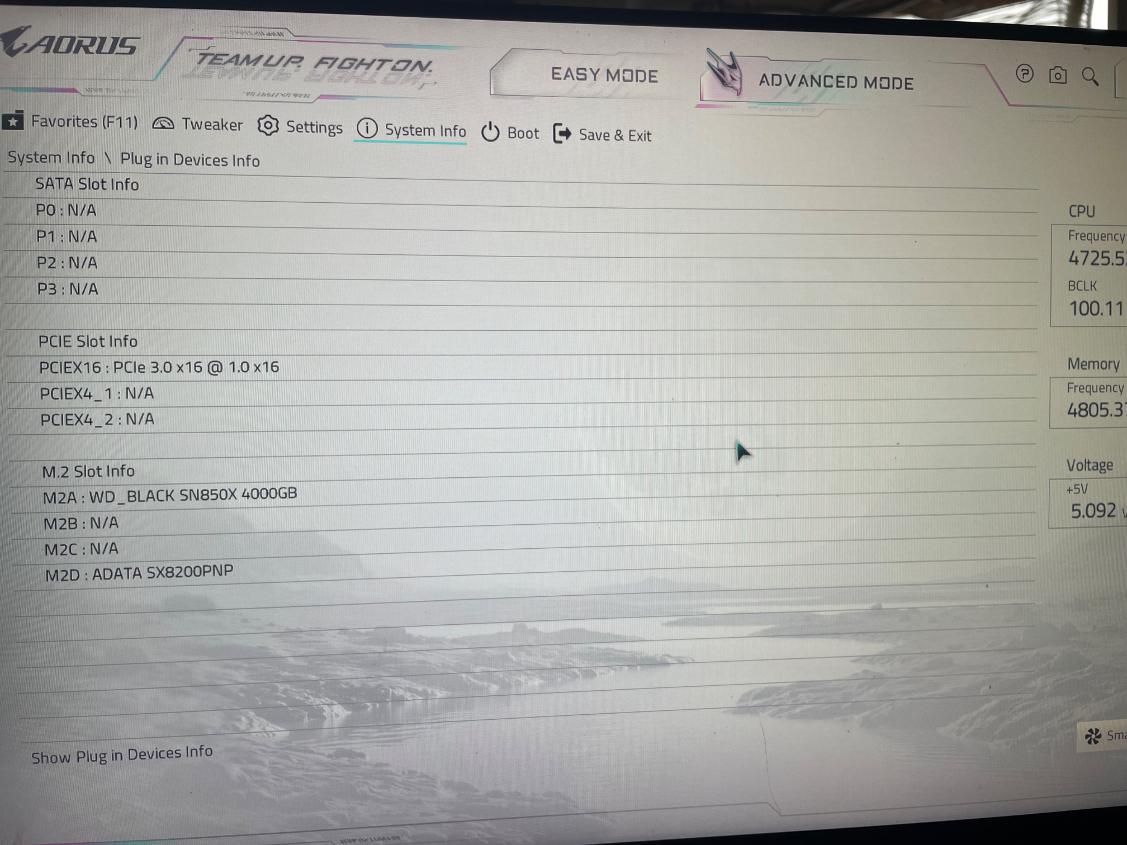

Einmal das Bild wo ich schaue welche Geräte eingesteckt sind. Ohne Änderungen und ohne mein Zutun wurde nun plötzlich die WD black erkannt. Die erwähnte Samsung ssd entpuppt sich doch als eine Adata.🙂

Das hatte ich auch noch gesehen, das die Karte nur noch mit 8 lanes angebunden war und habe die Adata nun auf M2D gelegt. Dort wird sie nun auch erkannt. Verstehe ich das richtig, das die slots M2C und M2B dann praktisch “nutzlos” sind?

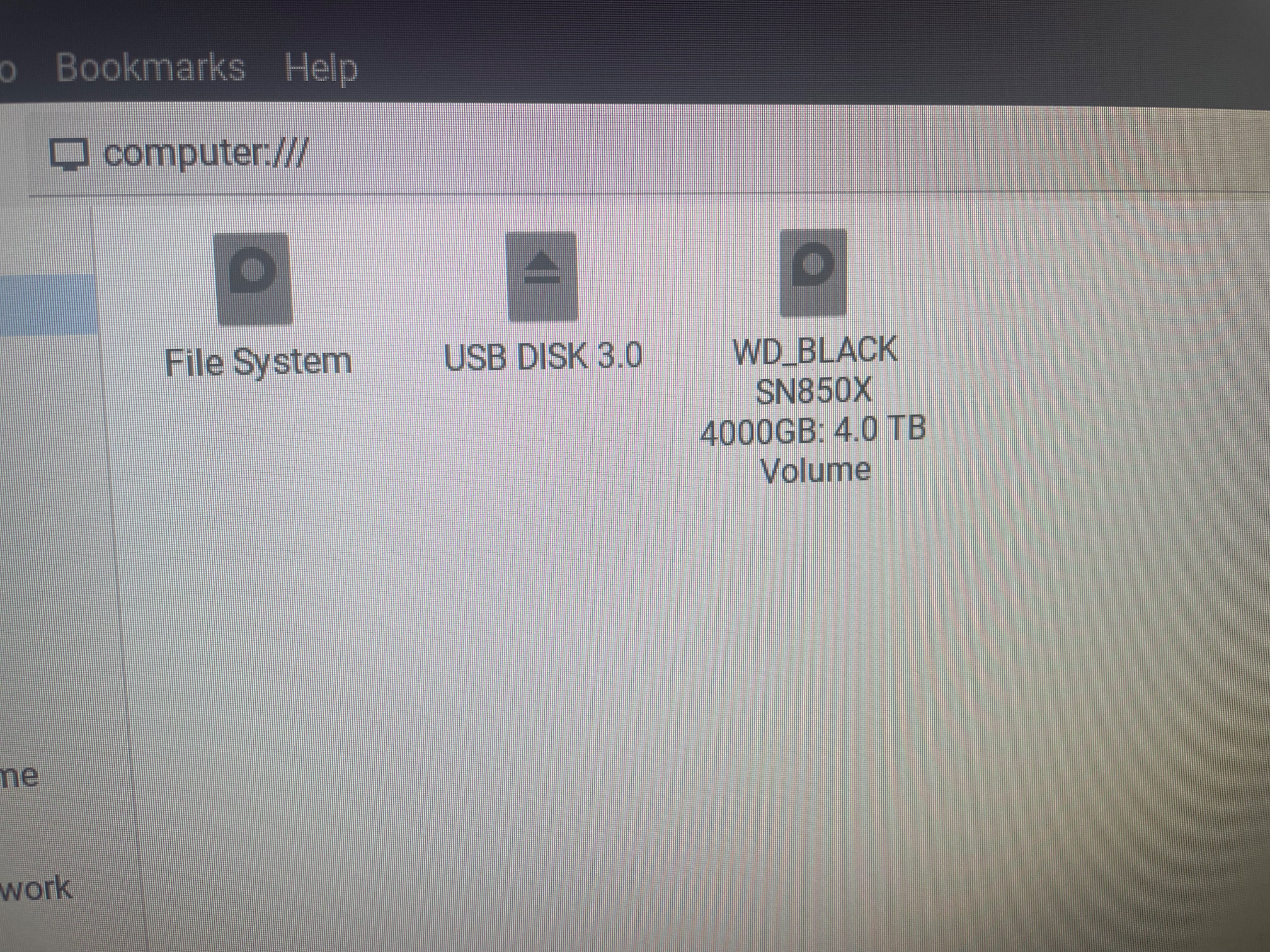

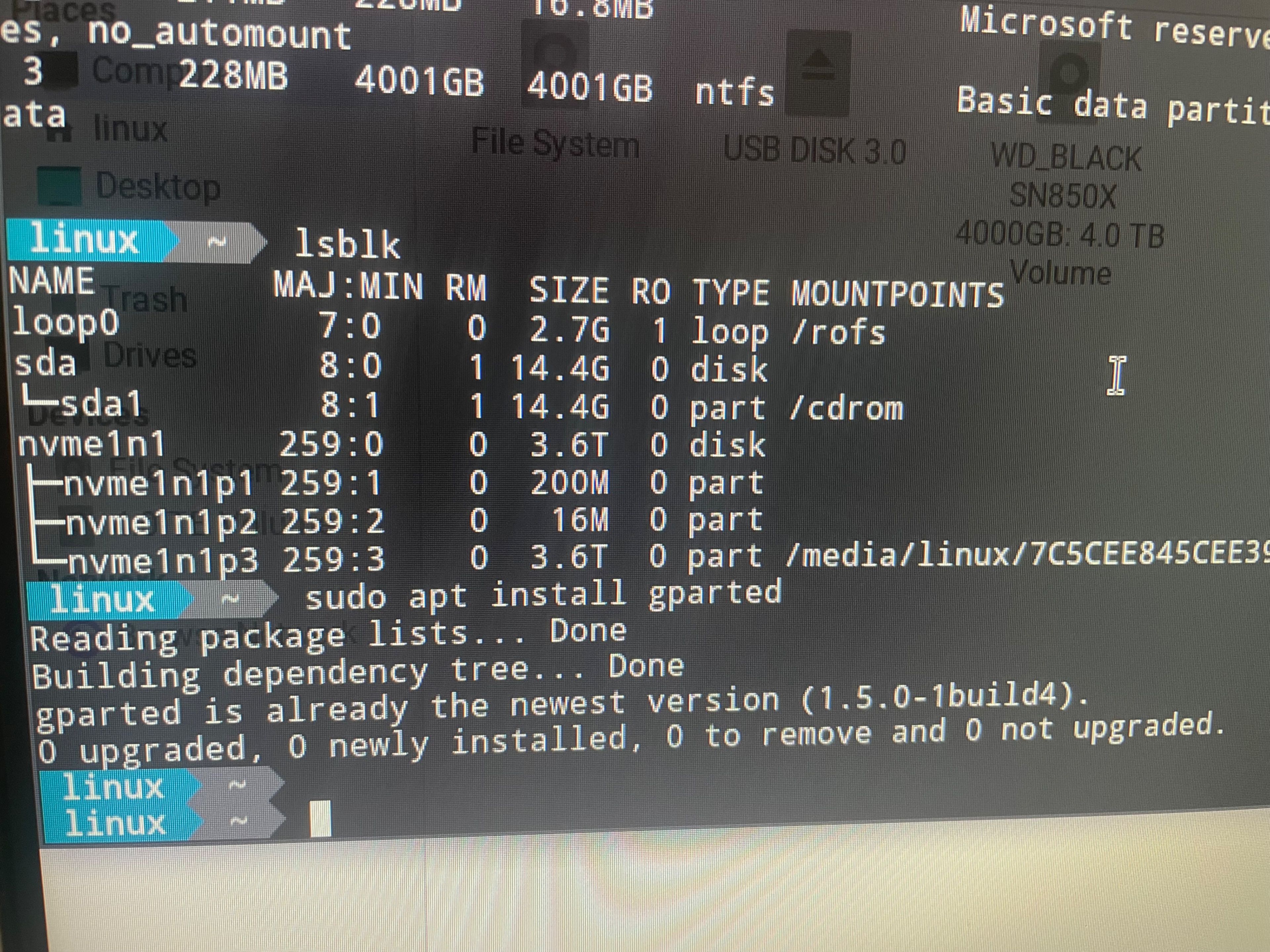

Unter linux wird sogar nur die WD angezeigt und natürlich der Boot Stick. Muss ich hier noch was einstellen damit andere SSD’s auch sichtbar werden? Linux ist komplettes Neuland für mich

Nein, da muss entweder die SSd oder das Kabel einen Defekt haben oder eine inkompatibilität mit dem Bios/Bord. Normal sollte in Windows und Linux die Laufwerke auftauchen
