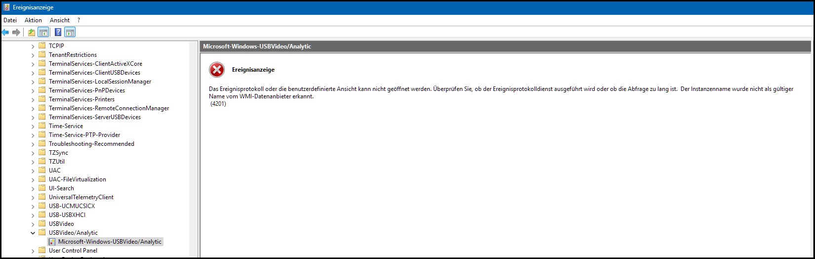

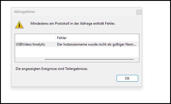

Clicke ich aber unter "Benutzerdefinierte Ansichten" auf "Administrative Ereignisse", erscheint folgende Fehlermeldung
Der lange Text lautet:
Protokoll: Microsoft - Windows - USBVideo/Analytic
Fehler : Der Instanzenname wurde als nicht gültiger Name vom WMI-Datenanbieter erkannt.
Clicke ich auf OK erscheint die normale Ereignisansicht.

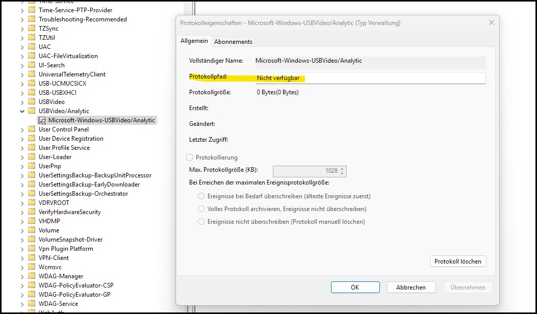

Die Quelle dürfte das hier sein

1) Auf was sagt mir der Fehler. verstehe nur Bahnhof. einen Dienst der USBVideo heisst finde ich nicht.
Und welches Gerät soll das sein? Das einzige was mir spontan mit USB in Verbindung mit Video einfällt ist , ist meine
Logitech Brio Webcam .
2) Wie bekomme ich den Fehler weg ? Kann ich/man den Schlüssel einfach löschen ?

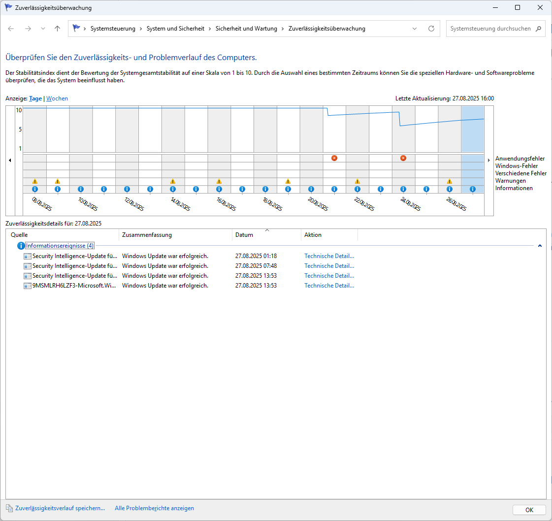

Einfach ignorieren. Besser den Windows Zuverlässigkeitsverlauf ab und zu ansehen. Da ist auch alles schön sinnvoll sortiert.
Ist hier zumindest für das Eventlog auch so:

Leider funktioniert dies auch nicht, da ich keine DEAKTIVIEREN Funktion habe, nur lösche, aber getraue ich mich vorerst noch nicht.
Anderer Ansatz:
In der Protokolleigenschafts Anzeige fehlt der Protokollpfad.Kann mir bitte jemand der diese Fehlermeldung nicht hat und bei dem der Pfad nicht leer ist diesen Pfad schicken ? Ich hoffe das ist jetzt nichts Unverschämtes......sollte ja keine persönlichen Daten enthalten.
Der sollte so ähnlich aussehen (ist hier aber logischerweise nicht der gesuchte Pfad )
%SystemRoot%\System32\Winevt\Logs\Microsoft-Windows-USBVideo%4Operational.evtx
Dieser Protokollpfad ist komplett falsch! Da ist bei der Erstellung was komplett schief gegangen.
@areiland
Welcher Pfad ist komplett falsch ?
Der gezeigte im Screenshot oder mein BEISPIELpfad?
Der zweitere ist nur ein BEISPIEL.
Der Pfad ist ,wie im Screenshot zu sehen ist , leer.
( Wenn ich wüsste wie der aussehen soll, bräuchte ich nicht fragen;) )

Der aus Deinem Screenshot ist falsch. Der den Du nanntest steht auch direkt über dem falschen Protokolleintrag korrekt zur Verfügung.
@areiland
jetzt verwirrst Du mich.......
Du meinst das gesamte Verzeichnis ist falsch ? USB-Video/Analytic?
Wenn "was falsch gelaufen " ist, wieso dann bei allen Rechnern hier , meinem privaten (PRO) und den von meiner Holden (PRO) auch . Das sieht doch nach Win Bug aus, oder ?
oder gibts hier jemanden der Win11 aktuell hat und der Link/ Pfad funktioniert?
Der gesamte Pfad ist falsch! Direkt darüber steht bei Dir der korrekte Protokolleintrag. Auf meinem PC ist das auch korrekt gelaufen und der ist aktuell.
Das heisst , Du sagst mir jetzt , ich soll den Ordner/Pfad
usbvideo/analytics
komplett löschen?
Aber warum sind alle anderen PC genauso mit dem Verzeichnis und dem Pfad angelegt.Egal ob Enterprise oder PRO.
