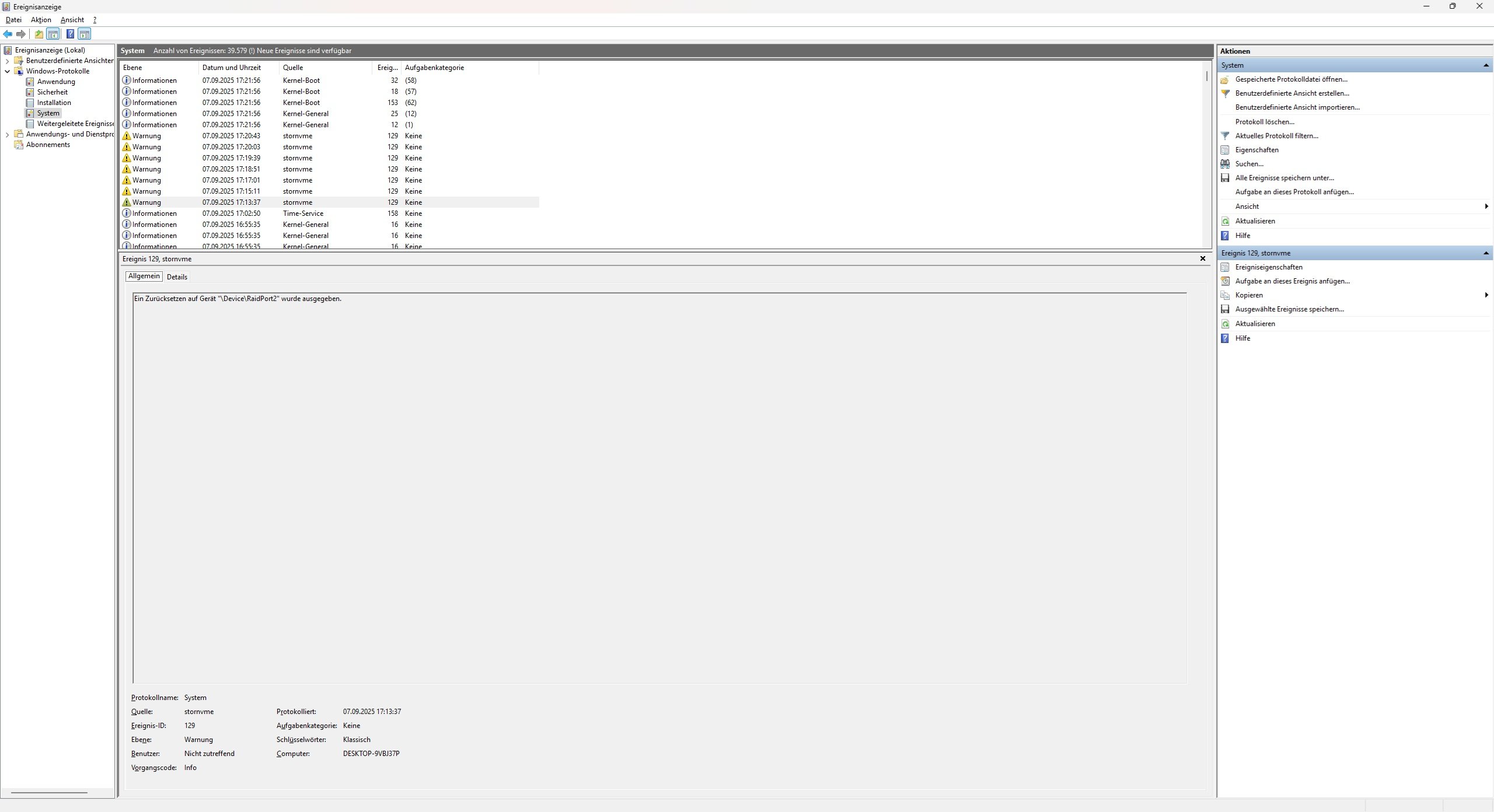

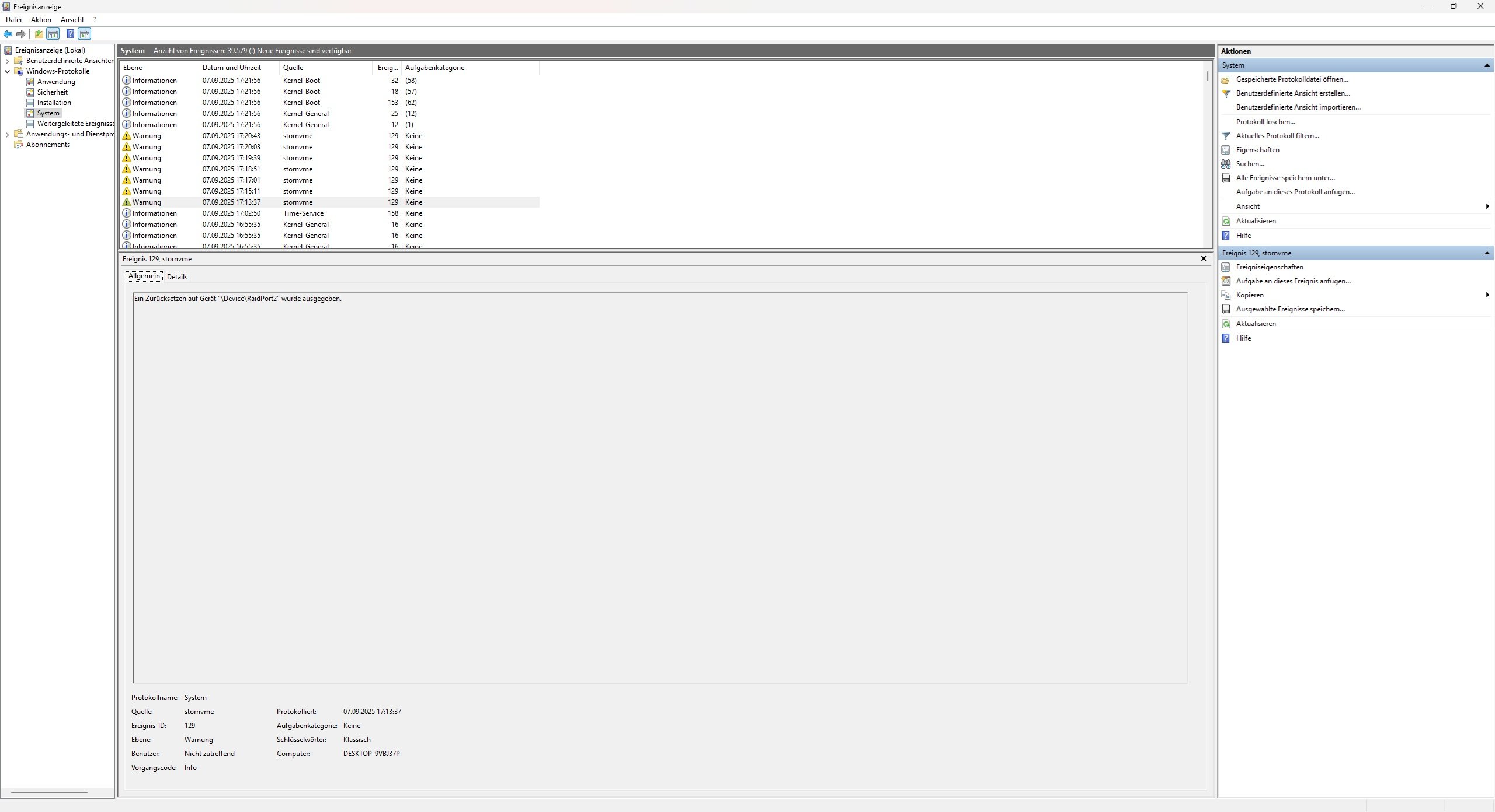

Im Zuverlässigkeitsverlauf ist nichts zu finden. In der Ereignisanzeige aber 7x die Warnung, " Ein Zurücksetzen auf Gerät "\Device\RaidPort2" wurde ausgegeben.

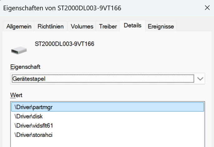

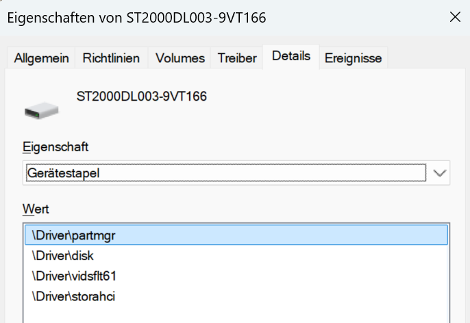

Wie finde ich das raus, was an dem Port hängt?
@LustigerLurch23
Meinem Wissen nach Geräte-Manager / Laufwerke -> Dort dann auf das jeweilige LW klicken und unter Details auf Gerätestapel wechseln. Das für alle Geräte machen die Du hast, bis Du dein LW gefunden hast.

tRITON schrieb:
@LustigerLurch23

Bei beiden SSD steht das gleiche.
