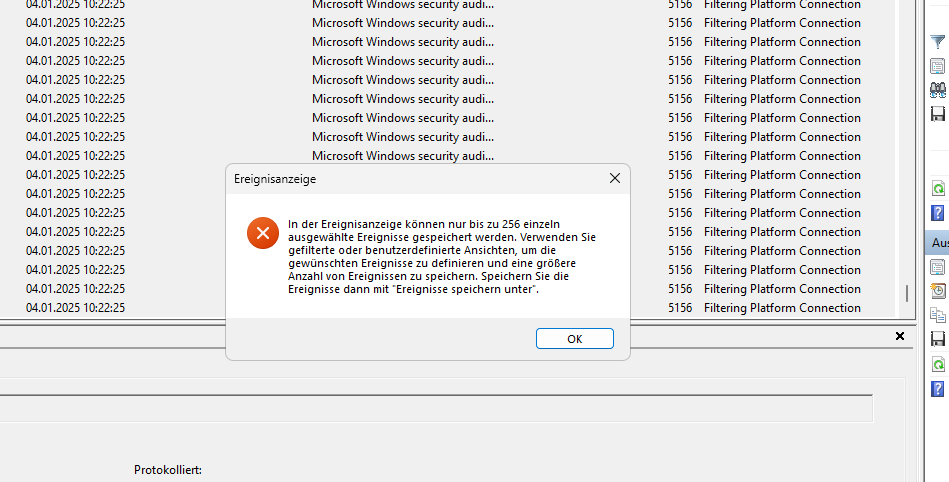

Was zum ... ist das denn?!? Mehr 256 werden hier wohl auch nicht angezeigt. Nichtmal die kann ich markieren und exportieren. Der Filter steht auf "Jederzeit".
Ich bekomme hier die Krise.

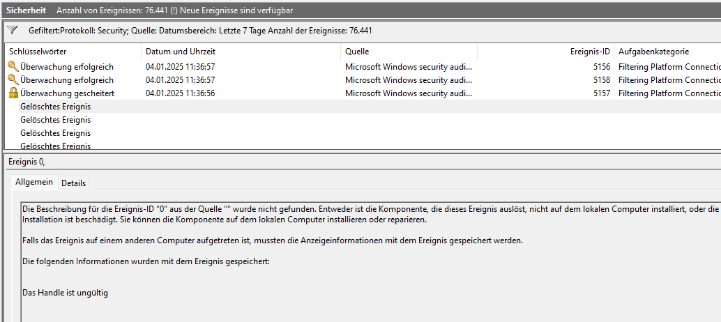

Schau dir mal den Screenshot an und den Scrollbalken. Geht bis ~ 10 Uhr heute morgen zurück und da ist ende. Das misteriöse aber ist, angeblich sind zehntausende Einträge markiert! Es sind vielleicht aber gerade mal 200.
Das muss irgendein Bug sein. Betrifft auch nur die Sparte "Sicherheit". Habe das ganze Enventprotokoll exportiert und eingelesen. Die Sparte zeigt nur die letzten 3 Stunden, von der Anzahl her sind das 0,3% aller Einträge.
SFC scannow ohne Fehlermeldung.
Bezweifel dass der Tip hilft, da es nur diese eine Sparte betrifft. Alle anderen sind OK.
Glaube das ist das Problem. Der löscht die von alleine im Hintergrund. Die Anzahl stimmt daher hinten und vorne nicht.
Habe aber gerade herausgefunden, dass in 6-7 Minuten die Sicherheitsereignisse mit ID 5157 geflutet werden. Das ist höchstwahrscheinlich auch der Grund, warum die alten nicht mehr angezeigt werden irgendwann.
