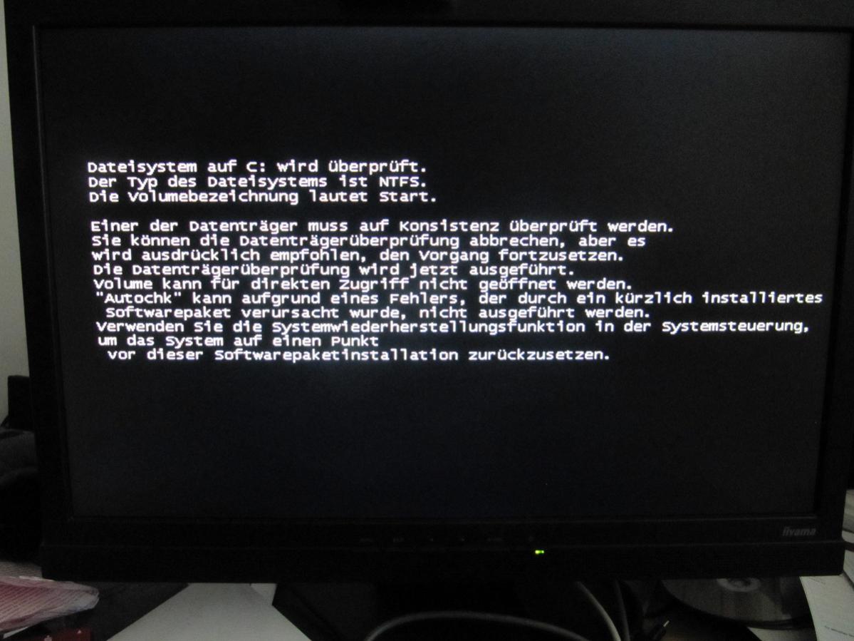

Seit ca. einer Woche startet mein Windows 7 64Bit jedesmal mit der Konsistenzüberprüfung meiner Systempartition. Siehe Bild. Dabei wird ein unbekannter Fehler festgestellt und nach der Überprüfung startet Windows 7 ganz normal. Die letzen Updates waren folgende:
Security Update for Microsoft.NET Framework 4
Sicherheitsupdate für Microsoft Windows (KB2416471)
Meine Festplatte ist eine WD VelociRaptor 300GB.
Das WesternDIgital Life Guard Diagnostic Programm findet bei keinem Test Fehler.
Hat jemand ne Idee warum diese Fehler auftreten oder ist irgendetwas dahingehend bekannt?
Danke für die Hilfe.

Das diese Überprüfungsanfrage kommt ist nicht besonders tragisch. Tragischer ist, dass dein System offensichtlich ein Problem hat das Autochk-Programm aufzurufen.
Du solltest mal von der Windows7-DVD booten und unter Diagnos und/oder Reparaturoptionen die Eingabeaufforderung öffnen. Da kannst du mit chkdsk c: /F diesen Prüfvorgang anstoßen.
Das Autochk nicht aufgerufen werden kann, könnte auch eben mit diesem Konsistenzfehler zu tun haben. Auf das deinstallieren der Updates würde ich erstmal verzichten. Die Aussage dass es sich um ein Problem durch ein kürzlich installiertes Update handelt muss nicht stimmen.
Updates deinstalliert, aber immer noch Konsistenzprüfung.
Der Fehler bei der Konsistenzprüfung lautet : unbekannte Fehler ( 766f6c756d652e63 3f1 )
Anscheinend bekanntes Problem und müsste mit den Startup Repair Tools auf der Windows 7 DVD zu lösen sein. Werde das gleich mal probieren.
Windows 7 DVD rein und anschließend die automatische Reparatur durchgeführt. Es wurde ein Fehler im Speichervolumen festgestellt und anschließend automatisch behoben. Nun funktioniert wieder alles.!
Danke MacGyver für den Tipp :)
