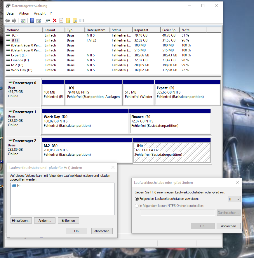

Wenn D bereits belegt wäre, stünde es doch gar nicht zur Auswahl in der Datenträgerverwaltung…
Wenn ich meine D-Partition ändern möchte.
Aber: Mehr Informationen wären sicher nützlich.
Wenn man versucht Windows auszutricksen und der Buchstabe doch belegt ist, kommt diese Meldung:
DVD-Laufwerk ist nicht vorhanden, das alte Laufwerk D ist natürlich nicht mehr angeschlossen, wenn umbenannt wird....
Also so wie es aussieht ist D ja vergeben? Irgendwie ist hier nicht klar, welches nun welche Partition ist. Nimm doch die alte HDD mal aus dem System und schau dann, wie die Buchstaben sind und vergib ihn dann ggf. neu, falls er falsch ist.
@Ponderosa: Vielleicht, weil es im Titel des Fehler-Dialogs auftaucht wie bei mir?
Hier mal ein Beispiel für die Fehlermeldung. Ja das alte Laufwerk D wurde vor dem Versuch der Umbennenung entfernt.
Und woran sehe ich das, dass das alte D entfernt wurde? Der Screenshot sagt anderes?
Und vielleicht ist ja die Auslagerungsdatei das Problem? Die ist ja angeblich auf D. Vielleicht die Auslagerungsdatei - wenigstens vorübergehend - auf C statt auf D legen.
Es kann icht nur der Buchstabe D nicht vergeben werden sondern auch alle anderen nicht dies ist beim alten Laufwerk D jedoch problemlos möglich. Bei dem Screenshot wurde versucht das Laufwerk E (die neue SSD) in S umzubenennen.

Ich würde die Laufwerksbuchstaben manuell in der Registry ändern.
https://techcult.com/wiki/3-ways-to-change-drive-letter-in-windows-10/#:~:text=using Registry Editor-,1.,Enter to open Registry Editor.&text=HKEY_LOCAL_MACHINE\SYSTEM\MountedDevices-,3.,letter for and select Rename.
Unter HKEY_LOCAL_MACHINE\SYSTEM\MountedDevices
Dazu \DosDevices\D: vorher umbenennen und \DosDevices\E: dann in \DosDevices\D: umbenennen.
Vorher am besten ein Backup des Registry-Zweigs machen. Und nach der Änderung neustarten.
Und danach würde ich die alte HDD formatieren und am besten jetzt schon mal ein anderes Volume Label verpassen, weil bei den gleichen Namen usw ist Verwechselung/Verwirrung vorprogrammiert.

Der Dienst "Virtueller Datenträger" wird zur Verwaltung der Datenträger benötigt. Das Problem, das sich hier zeigt, dürfte ganz einfach durch das klonen entstanden sein. Mit einer Duplizierung über ein Image wäre das ganz sicher nicht passiert.
Fusionator schrieb:
Du hast also ein Acer Laptop? Sind da drei Datenträger verbaut?
D und E schauen irgendwie verdächtig gleich aus.
Jep ist ein Acer, es sind 2 verbaut und die dritte ist geklont (über usb angeschlossen).
Versuche mich mal morgen daran mit den Tipps bisher, danke!
