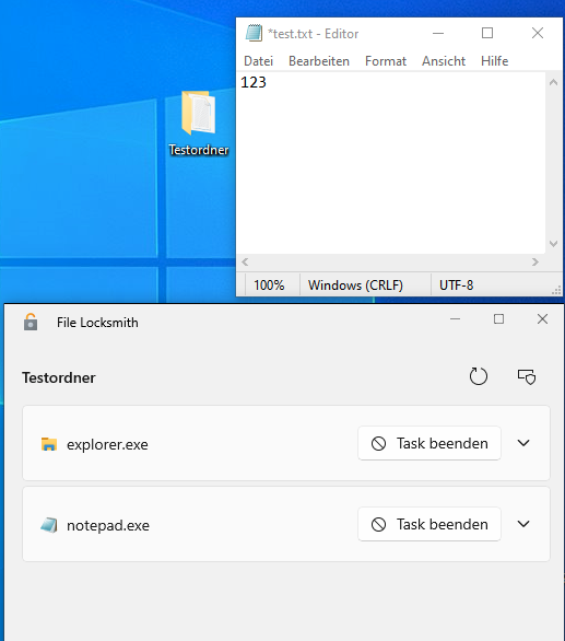

Eventuell lohnt sich ein Blick auf den "File Locksmith" der mit den Windows PowerToys kommt. Damit kann man aus dem Kontextmenü heraus auf Systemebene oft herausfinden welche Prozesse noch Zugriff haben.
Kann aber auch der sprichwörtliche Schuss mit der Kanone auf Spatzen sein.

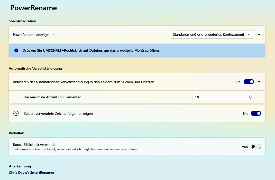

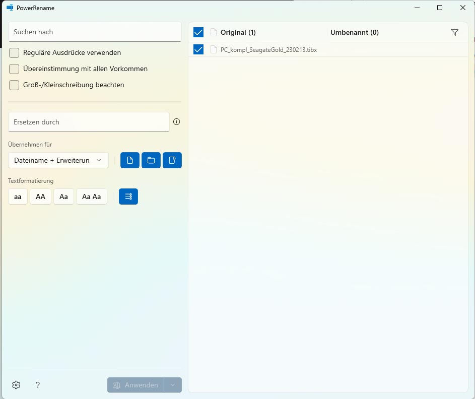

Das Tool PowerToys kannte ich nicht und dachte zunächst, es sei das gleiche wie die Sysinternals suite. Ich habe das Tool installiert und File Locksmith gestartet. Dann habe ich, ohne jetzt ein USB-Medium angeschlossen zu haben, einfach mal irgendeine Datei per Rechtsklick angewählt und dachte, dass jetzt eine neue Option auftaucht. Ich finde nur ein "Power Rename", kann damit aber nichts anfangen.
Es wäre nett, wenn Du mir da weiterhelfen könntest.

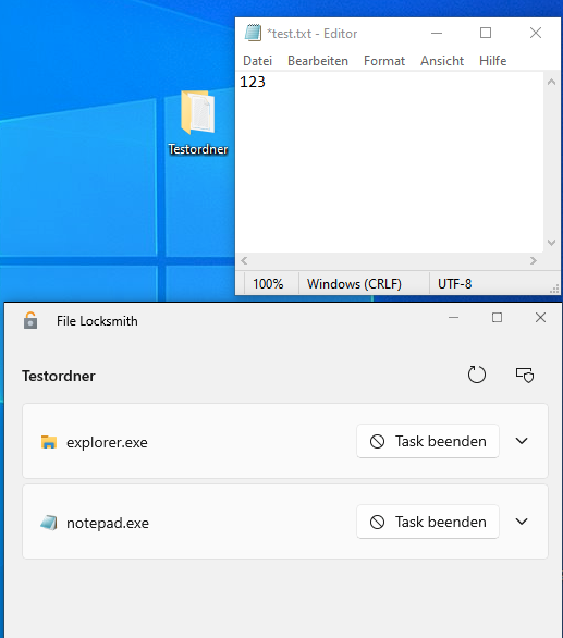

@stau Bei mir gibt es (sofern der File Locksmith nicht in den PowerToys deaktiviert ist) einen - zugegebenermaßen etwas nondeskripten - Eintrag im Rechtsklick-Kontextmenü:
"Was wird von dieser Datei verwendet?"

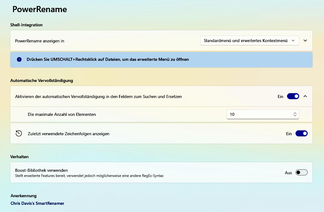

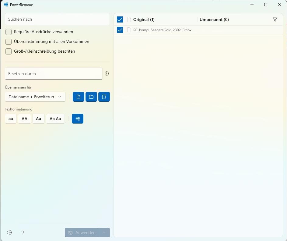

Ich habe Locksmith aktiviert. Wenn ich die Datei, die auf dem USB-Laufwerk liegt, mit bzw. ohne Rechtklick starte, erhalte ich jeweils eines der beiden beigefügten PowerToys-Fenster. Auch unter Erweiterungen erscheint nichts Relevantes mehr.
Und noch etwas: Die heruntergeladene PowerToys-Sammlung nennt sich PowerToys (Preview).

@stau Ich verstehe leider nicht ganz was mit "die Datei starten" gemeint ist. Es reicht ein Rechtsklick auf den Ordner oder die Datei und dann den Klick auf den in #7 erwähnten Eintrag im Kontextmenü. Der File Locksmith sollte sich dann von selbst öffnen.
Wurde seit der Installation das Windows einmal vollständig neugestartet (also nicht nur "Heruntergefahren", was ja heute mehr oder weniger Modern Standby ist, sofern nicht anders konfiguriert). Ansonsten sind womöglich einige Explorer Erweiterungen noch nicht vollständig aktiv.
