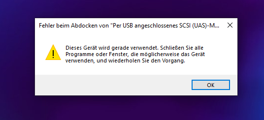

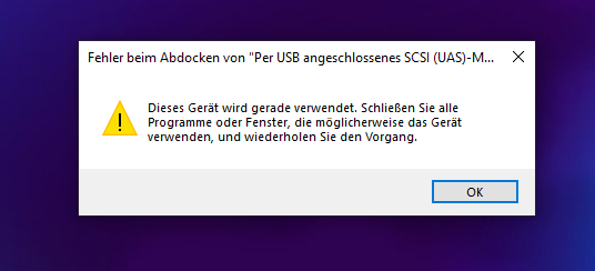

Ich gehe auf das Laufwerk z.B /g: und wähle es an zum Abdocken an und dabei kommt dann diese Fehlermeldung die mir keine weitere Optionen offen lässt. Wenn es dann soweit ist, dass ich es auf obligatorische weise rausnehme weil, sich aber nichts tut, ist danach das Dateisystem beschädigt. Und es ist ein langwiriger Prozess jedas mal die Platte mit den vorhandenen Daten zu retten. Ich will es nur versuchen zu verstehen wie und warum. Ausserdem kenne ich gerade keinen anderen Weg womit ich bei solchen Probleme das Laufwerk noch ordnungsgemäß abgedockt bekomme.
Und mir ist auch nicht bekannt welche Prozesse weiterhin verwendet werden die dazu führen, dass ich nicht abdocken kann.

Diese Meldung dient ja gerade dazu Dir mitzuteilen, dass Du die Festplatte nicht entfernen kannst. Wenn Du es trotzdem tust, unterbrichst Du eben den Zugriff und sorgst für Chaos.
Alleine schon einen Ordner im Explorer offen zu halten KANN diese Meldung auslösen ..... oder eine Datei die auf dem Laufwerk liegt ist noch irgendwo geöffnet ....
Der sicherste Weg, wenn man nicht findet WAS blockiert, ist NICHT einfach die Platte ab zu ziehen ..... Windows RUNTERFAHREN und einfach wieder starten sollte jeglichen Schaden verhindern.

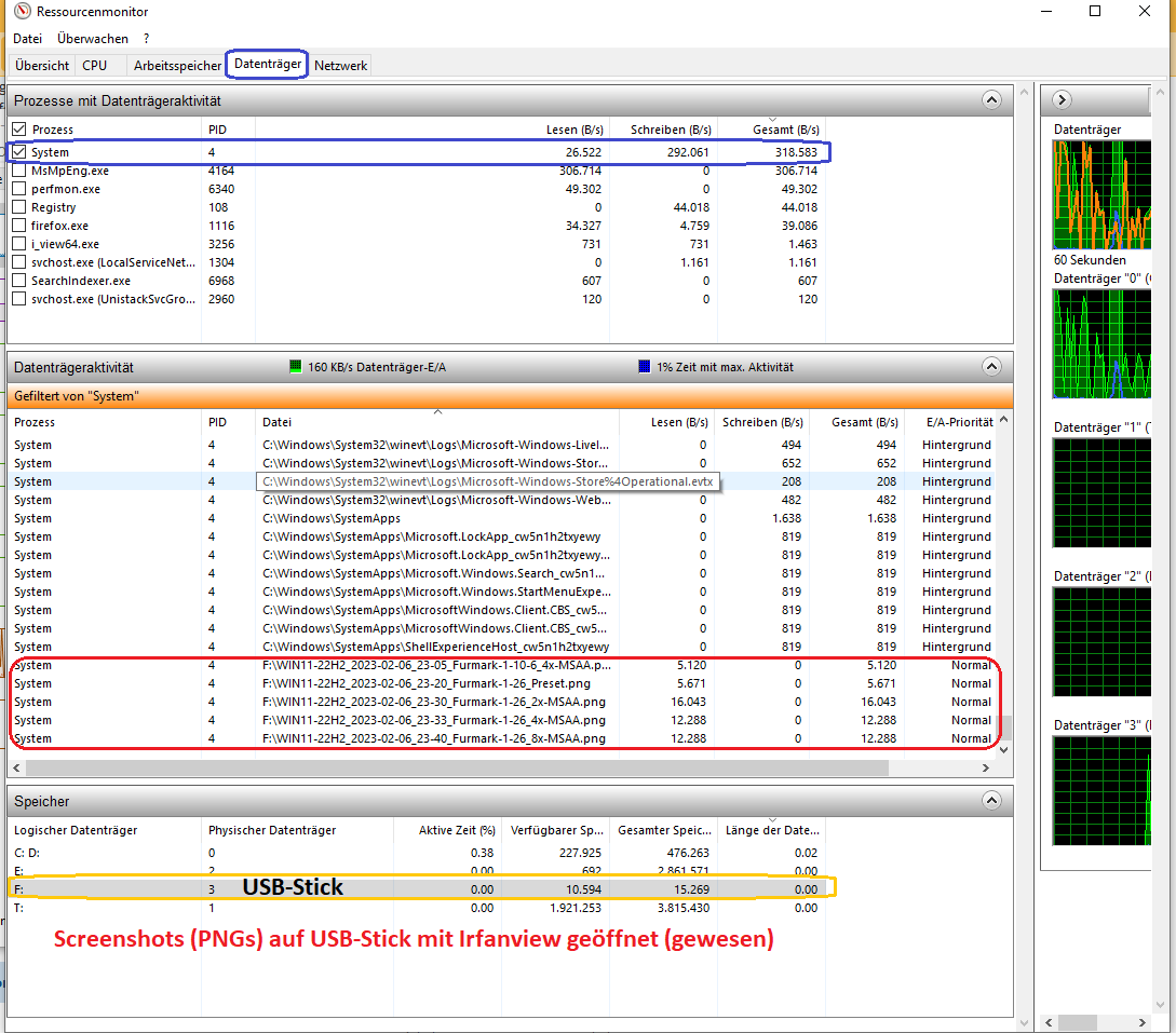

Der Ressourcenmonitor kann helfen. Hier war z B. ein PNG mit irfanview geöffnet:
