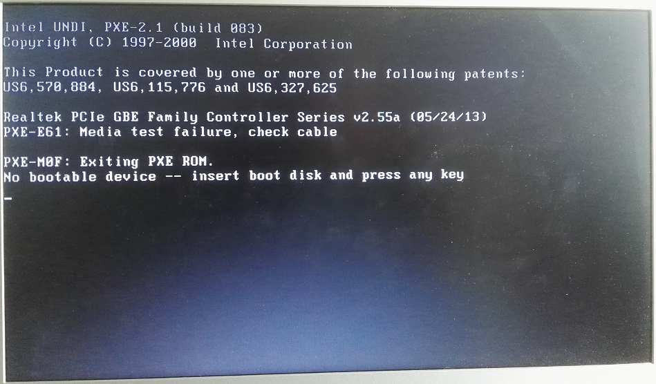

folgendes Problem besteht aktuell mit einem Lenovo U430P mit Windows 7 64Bit mit SSD:
Beim Bootvorgang erscheint direkt nach dem Lenovo-Logo ein schwarzer Bildschirm mit folgendem Text:
Intel UNDI, PXE-2.1 (build 083)
Copyright (C) 1997-2000 Intel Corporation
This Product is covered by one or more of the following patents:
US6,570,884, US6,115,776 and US6,327,625
Realtek PCIe GBE Family Controller Series v2.55a (05/24/13)
PXE-E61: Media test failure, check cable
PXE-M0F: Exiting PXE ROM.
Danach startet das Notebook erneut, das Lenovo-Logo erscheint und danach wird der schwarze Bildschirm mit abgewandeltem Text angezeigt:
No bootable device -- insert boot disk and press any key
Hier nochmal die Fehlermeldung als Bild: IMG_20160522_121315.jpg

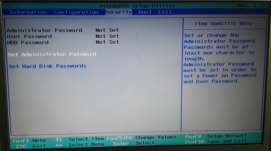

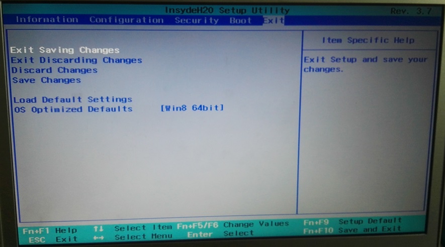

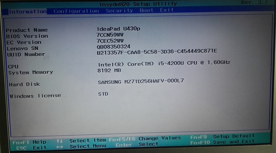

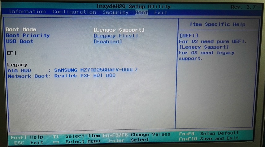

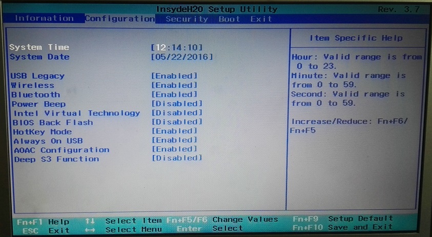

Darüber hinaus habe ich die verfügbaren BIOS-Einstellungen abfotografiert:
IMG_20160522_121356.jpgIMG_20160522_121402.jpgIMG_20160522_121408.jpgIMG_20160522_121411.jpgIMG_20160522_121416.jpg
Ich würde mich sehr über eure Hilfe bei dem Problem freuen, da ich bisher selbst keine Lösung finden konnte. Über Vorschläge wie auf dem Notebook gespeicherte Daten im jetzigen Zustand auf bspw. eine externe HDD gesichert werden können würde ich mich auch sehr freuen!

Ist es Absicht, daß die OS Optimization auf Win8 steht, Du aber das Gerät mit Win7 betreibst?
Hast Du die Boot Option vielleicht von UEFI auf Legacy abgeändert?

Zur Zeit möchte er über die Netzwerkkarte booten.

Stelle aber vorab bei Boot von Legacy mal auf UEFI und schaue was dann passiert.

In den Boot-Optionen habe ich bisher gar nichts verändert. Den Boot Mode könnte ich von "Legacy Support" auf "UEFI" umstellen, die Boot Priority von "Legacy First" auf "UEFI First". Wenn du denkst, dass eine Änderung dieser Einstellungen Sinn machen würde kann ich das gerne ausprobieren und hier Rückmeldung geben.

Nachdem ich den Boot Mode von "Legacy Support" auf "UEFI" umgestellt habe, erscheint statt der Fehlermeldung eine Textanzeige mit "Checking media" in der oberen, linken Ecke des Bildschirms.
Danach erscheint folgende Meldung:
EFI Network 0 for IPv6 (C4-54-44-9C-87-1E) boot failed.
Diese Meldung bestätige ich mit "OK".
Erneut "Checking media", danach folgende Meldung:
EFI Network 0 for IPv4 (C4-54-44-9C-87-1E) boot failed.
Danach erscheint eine andere Textmeldung:
Default Boot Device Missing or Boot Failed.
Insert Recovery Media and Hit any key
Then Select 'Boot Manager' to choose a new Boot Device or to Boot Recovery Media
Daraufhin erscheint der Boot Manger (sieht in etwa aus wie im BIOS). Hier wird mir das Boot Option Menu angezeigt mit nur einer einzigen Auswahlmöglichkeit, dem "EFI PXE Network".
Die Auswahl bestätige ich erneut, woraufhin der Prozess wieder von vorne beginnt.

Dann bitte wieder für weitere Versuche zurück auf "Legacy" stellen.
Ja jetzt versucht es über dass Netzwerk zu booten.

Mit den Optionen bei dir im Bios komme ich jetzt aber nicht ganz klar, daher kann ich nicht genau sagen ob da was nicht stimmt. Komisch ist halt dass du nichts verstellt hattest und es zuvor ging. Daher gehe ich auch davon aus dass was mit dem Bootloader was nicht stimmt.
@ MyPVR
Habs wieder auf Legacy umgestellt.

Es handelt sich bei der Festplatte um eine SSD, die sollte eigentlich nicht "Klacken" oder? Also auch nicht wenn sie defekt ist.
