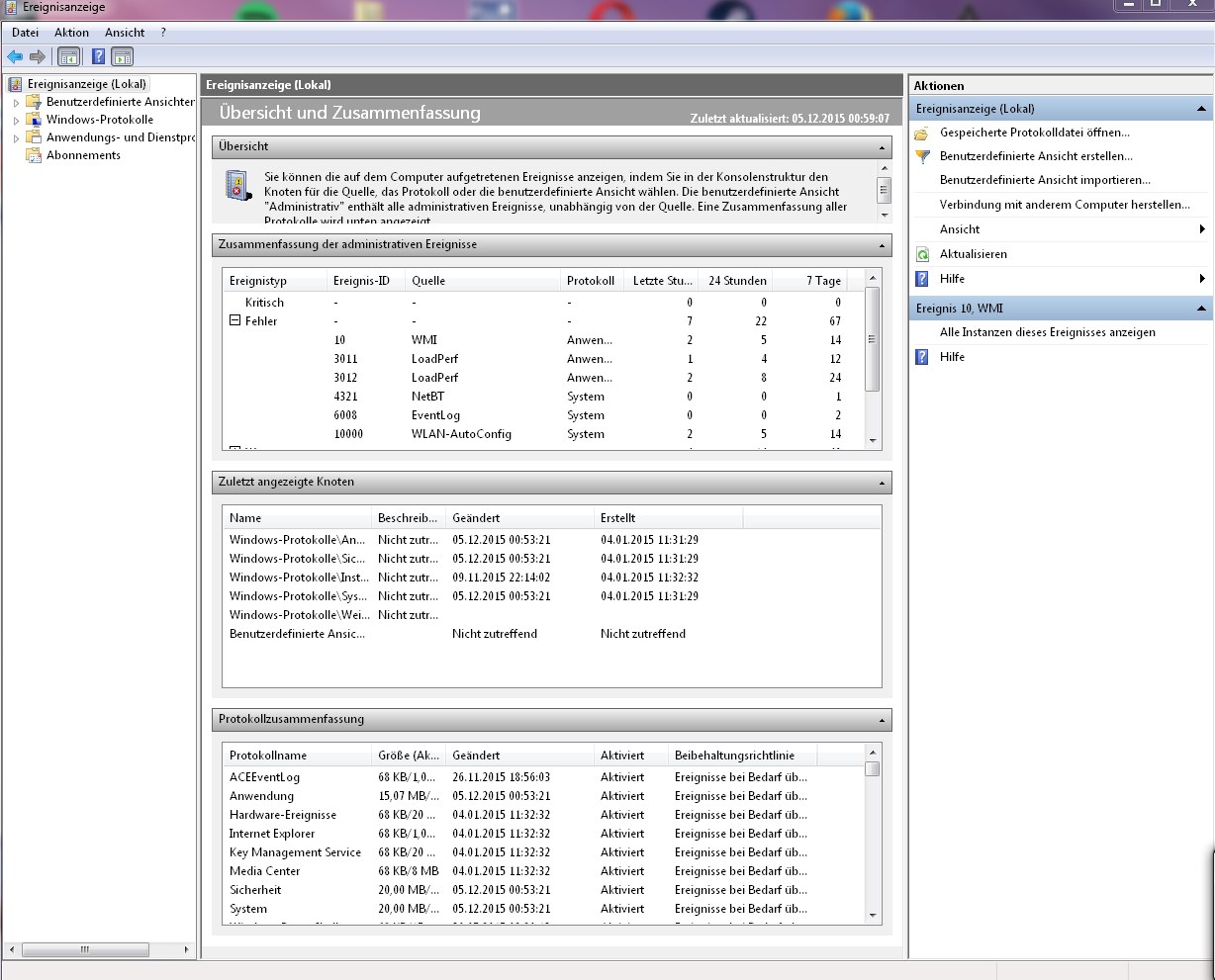

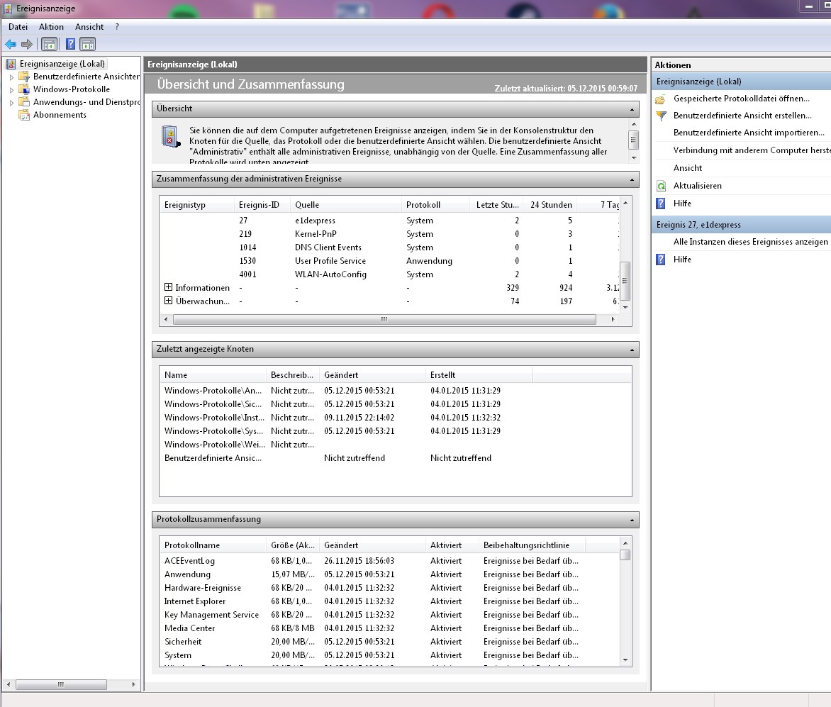

Ereignisprotokoll von Windows:
5.12.15 00:55:03
Ereignisfilter mit Abfrage "SELECT * FROM __InstanceModificationEvent WITHIN 60 WHERE TargetInstance ISA "Win32_Processor" AND TargetInstance.LoadPercentage > 99" konnte im Namespace "//./root/CIMV2" nicht reaktiviert werden aufgrund des Fehlers 0x80041003. Ereignisse können nicht durch diesen Filter geschickt werden, bis dieses Problem gelöst ist.
5.12.15 00:58:10
Die Zeichenfolgen der Leistungsindikatoren in der Leistungsindikatorenregistrierung werden beschädigt wenn der Prozess "Performance" auf dem Erweiterungsleistungsindikator-Anbieter ausgeführt wird. Der Wert "BaseIndex" aus der Leistungsregistrierung ist das erste DWORD im Datenbereich, der Wert "LastCounter" ist das zweite DWORD im Datenbereich und der Werte "LastHelp" ist das dritte DWORD im Datenbereich.
Quelle: LoadPerf
Ereignis-ID: 3012
5.12.15 00:58:10
Fehler beim Herunterladen der Zeichenfolgen der Leistungsindikatoren für Dienst "WmiApRpl" (WmiApRpl). Der Fehlercode ist das erste DWORD im Datenbereich.
Quelle:LoadPerf
Ereignis-ID:3011
