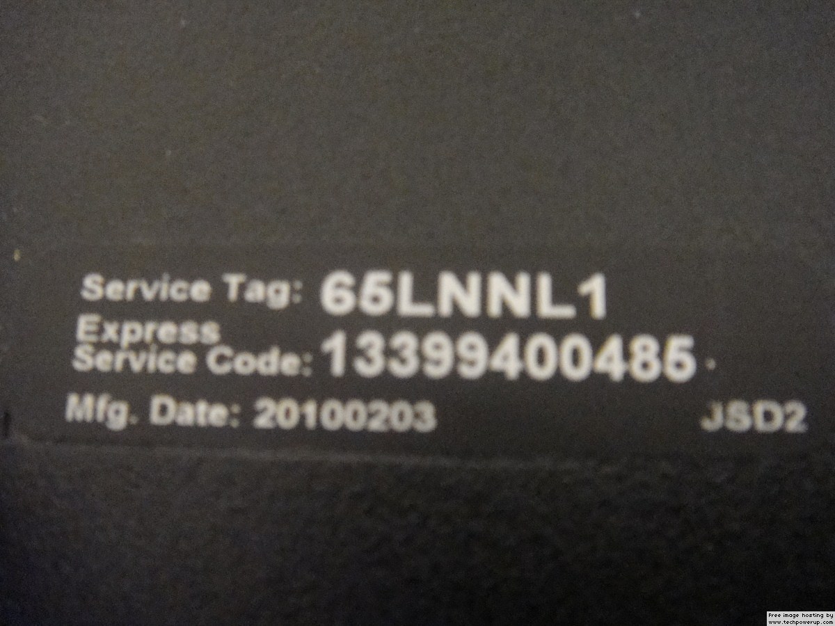

Hinten steht die Service TAG auf dem Monitor. Damit anrufen und gut is!
Dumme Frage:
Was davon wollen die haben?da steht so viel hinten drauf ^^
Hat Dell nen 24h Telefon?
€dit:hat jmd vllt die Telefonnummer?Auf der Dell Seite finde ich die nicht^^
NUR die Service TAG. Soll nicht blöd klingen aber da steht Service TAG: und dann ne Nummer :) :)

aber bei mir steht kein Service TAG:
ich hab folgendes:
S/N
REV
Model-Nr
A/s
Das kann eigentlich nicht sein. Da muss noch ein Aufkleber sein. Mach im Notfall mal ein Bild
Wo ist der Tft gekauft?
Gekauft hab ich den zusammen mit meinem Rechner bei Hardwareversand am 20.8.2013.
Ein Bild komplett von der Rückseite,eins direkt vom Typenschild:
Und woanders habe ich kein Aufkleber oder eine prägung gefunden
ah okay, ich meine mich zu erinnern, dass die Dells erst ab 27 Zoll eine Tag haben.
Nimm die Seriennummer die geht auch. 2013 hergestellt, damit 3 Jahre Garantie. Das geht ohne Probleme direkt über Dell.
