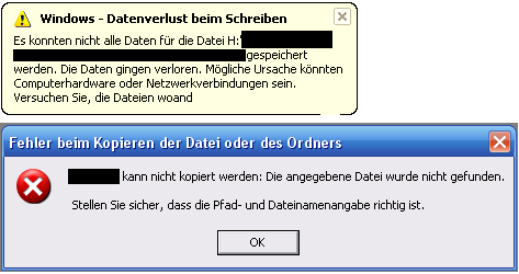

Ich habe folgendes Problem:
Beim kopieren auf meine externe Festplatte (was sonst auch immer funktioniert hat - Samsung SPN 160gb) bekomme ich bei großen Dateien den Fehler, den ich im Bild angehängt hab. Ich hab sie über USB laufen und in einem TechSolo Gehäuse.
Danach meldet sich die Platte von allein ab und sofort wieder an und wird erneut erkannt. Das kopieren ist dann jedoch fehlgeschlagen bzw. die Daten sind dann zwar auf der Platte, aber fehlerhaft.
Vor kurzem hatte ich auch folgendes Phänomen: Nach dem Einschalten klang es so, als würde die Festplatte mehrfach hintereinander anlaufen, ich konnte aber nicht drauf zugreifen.
Die Smartwerte konnte ich leider nicht mit Everest auslesen. Ich hab sie daher mal mit TuneUp2007 getestet, aber dort wurden keine Fehler erkannt. Ich hab die Vermutung, das die bald übern Jordan ist...
Was mach ich nun am besten mit der Platte, gleich entsorgen oder ? ^^
Bau die Platte mal intern ein und teste sie ausgiebig, mein Tip ist wohl der Controller vom externen Gehäuse oder die USB Treiber sind nicht ganz in Ordnung.
Wenn es die USB Treiber sind, kann dann auch das Problem damit zusammenhängen, dass meine Maus öfters nach dem Kaltstart in Windows nicht aktiv ist, so dass ich sie erst wieder raus- und reinstecken muss?
JO,wieviele Geräte hängen denn an deinem controler, haste nen pas. Hub dazwischen oder sowas in der art?
