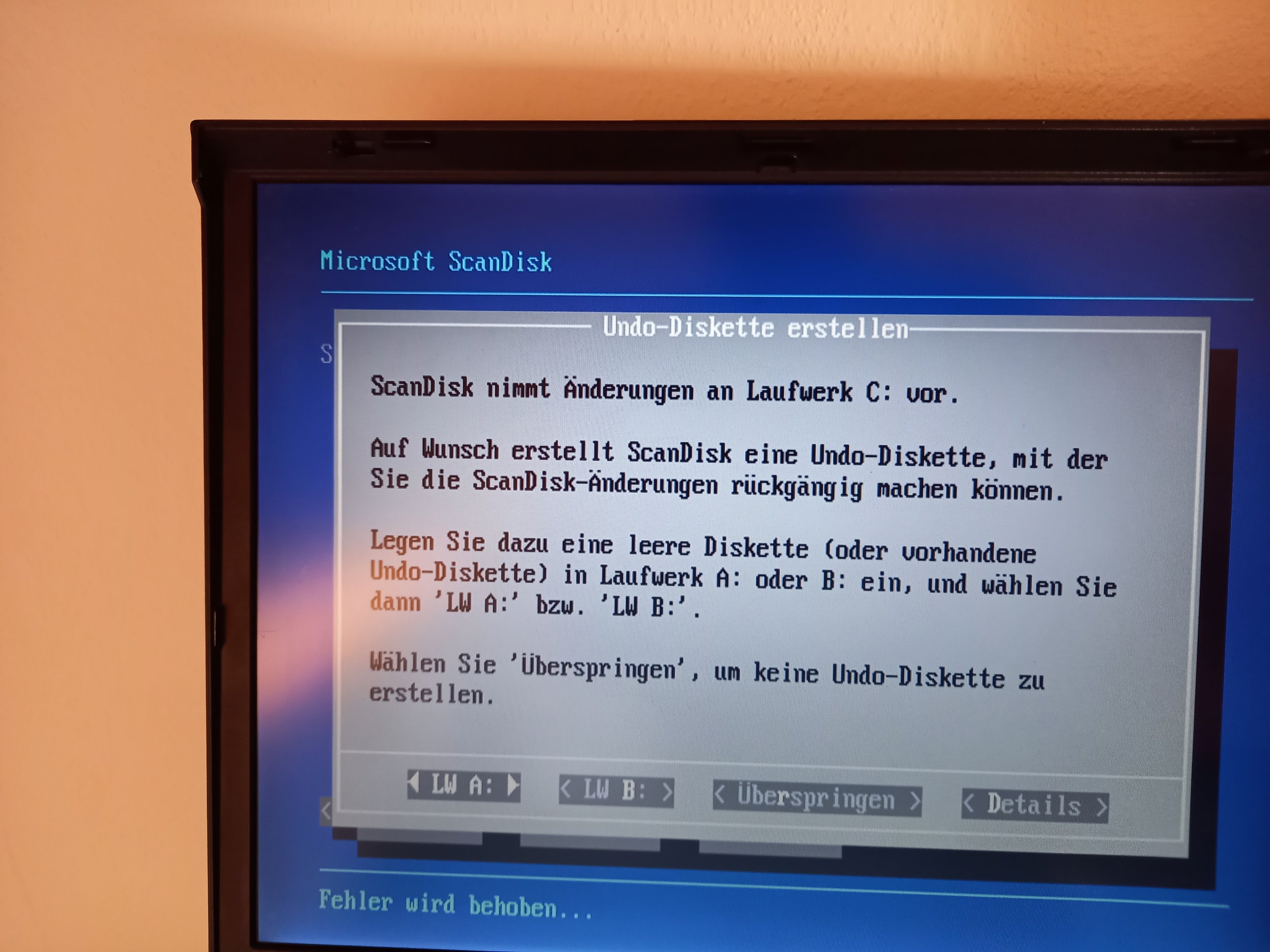

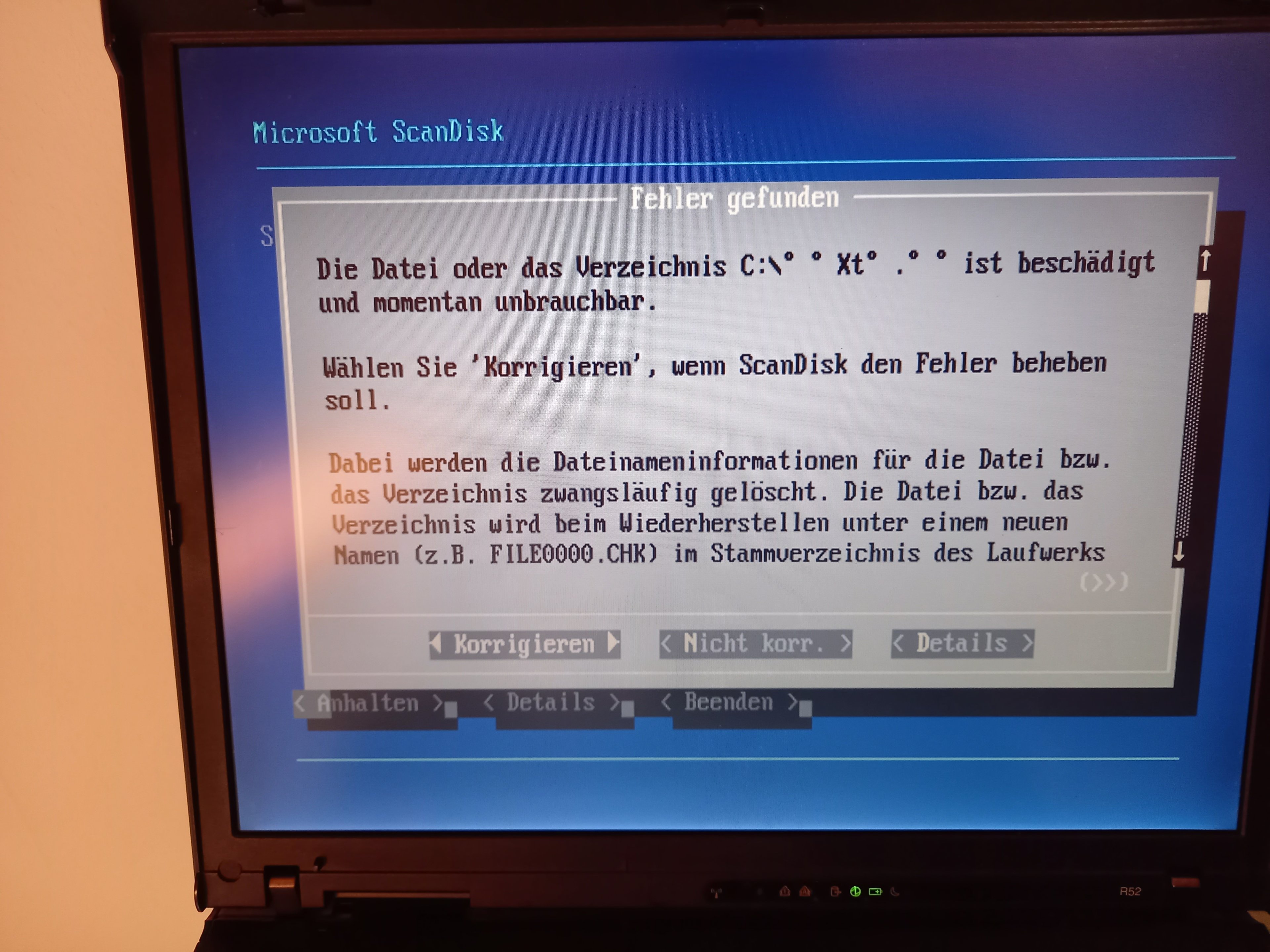

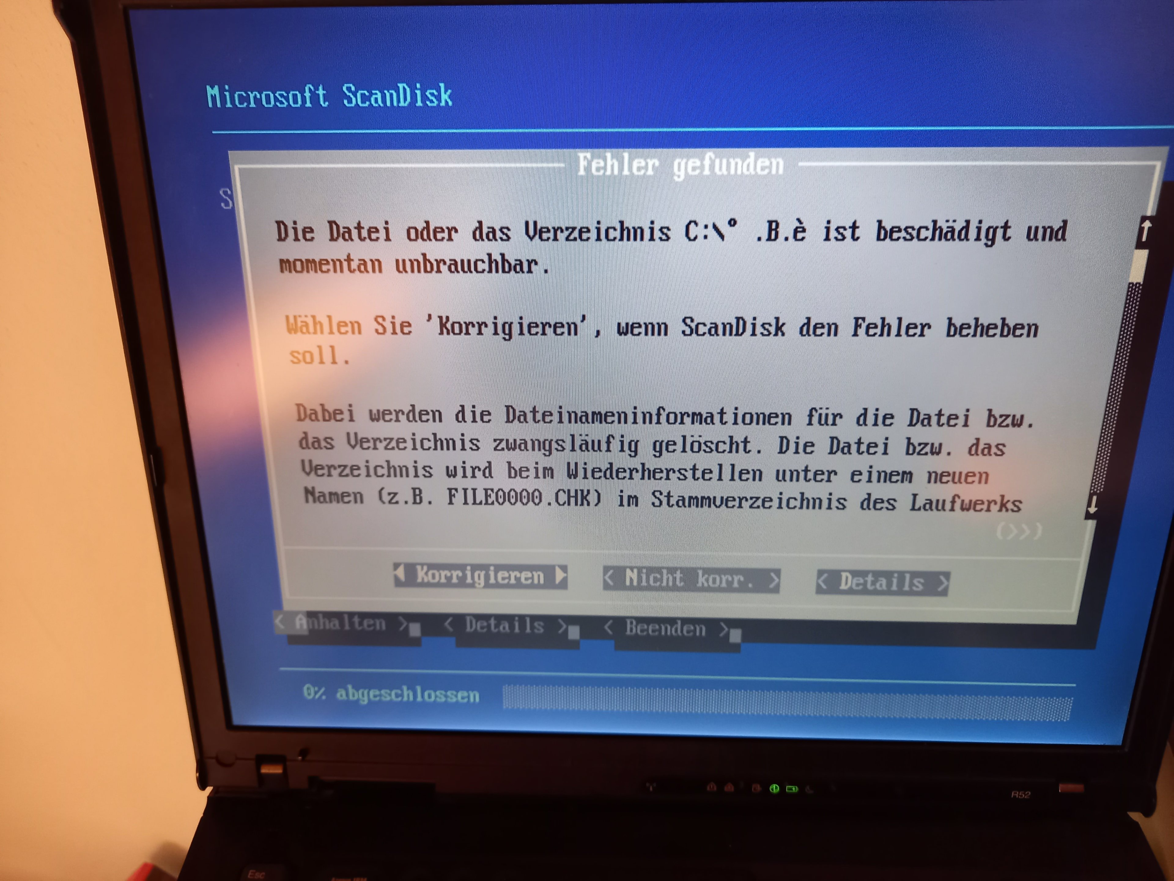

habe versucht auf einen Alten Laptop mit WindowsXp , Windows 98 aufzuspielen. Brauche das für eine Alte Software für die Modelleisenbahn.
Habe über die Win98 CD gebootet. Festplatte wurde auch formatiert. Nur bekomme ich jetzt Probleme bei der Installation. Habe mal entsprechende Bilder angehängt. Nach mehrmaligen korrigieren durch Sandisk, bricht die Installation ab.

Was hast Du verbaut, eine HDD oder SSD, kenne nur von Sandisk SSD, WinXP kann ohne Probleme von SSD Booten, bei Win98 bin ich mir nicht so sicher

Ist die Festplatte fehlerfrei?

Da war XP drauf. Da der Laptop entsorgt werden sollte, habe ich gedacht ich könnte Ihn für meine Zwecke nutzen.
Also denke ich die Festplatte ist ok. Es ist eine HDD drin.
Kann man die Platte noch irgendwie anders formatieren, vielleicht gehen dann die Fehler weg,die Scandisk erkennt.

Hast du versucht die ganz Festplatte mit Nullen zu beschreiben ? Am besten HBCD old holen

Also sollten Treiber für win98SE gehen: https://thinkwiki.de/R52
Eine mit XP partitionierte Festplatte kann von win98 oder älter nicht richtig gelesen werden -> Fehler
Deswegen muss man entweder mit FFdisk neu partitionieren oder eben komplett löschen
Das geht mit der HBCD old - hier kannst du auch vorher das MiniXP starten und die Smartwerte mit HDTune auslesen
Reaktionen: whats4
Danke für die Tips. Habe über einen USB Linux System, Geparted gestartet. HDD neu formatiert,danach ließ sich Win98 fast installieren.

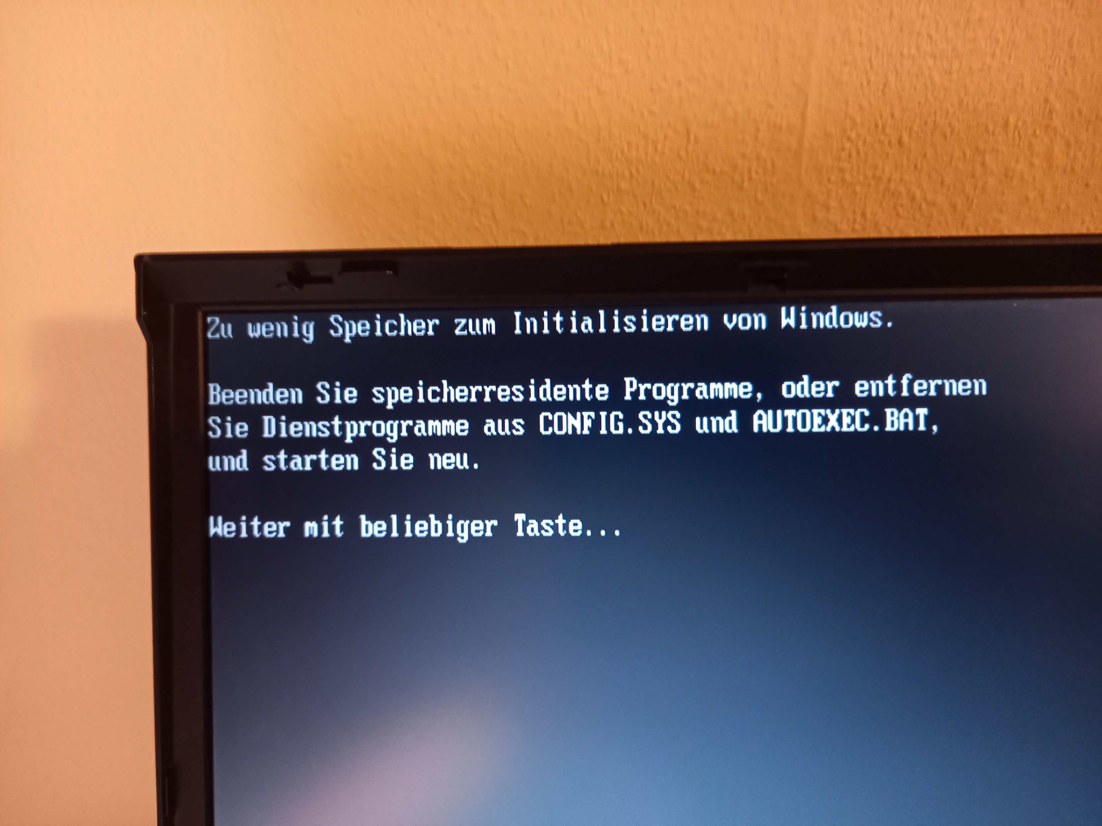

Das Problem ist jetzt,dass Win98 nicht mit der Speichergrösse klar kommt.
Win98 verträgt ohne Patch nur 512MB RAM
JA

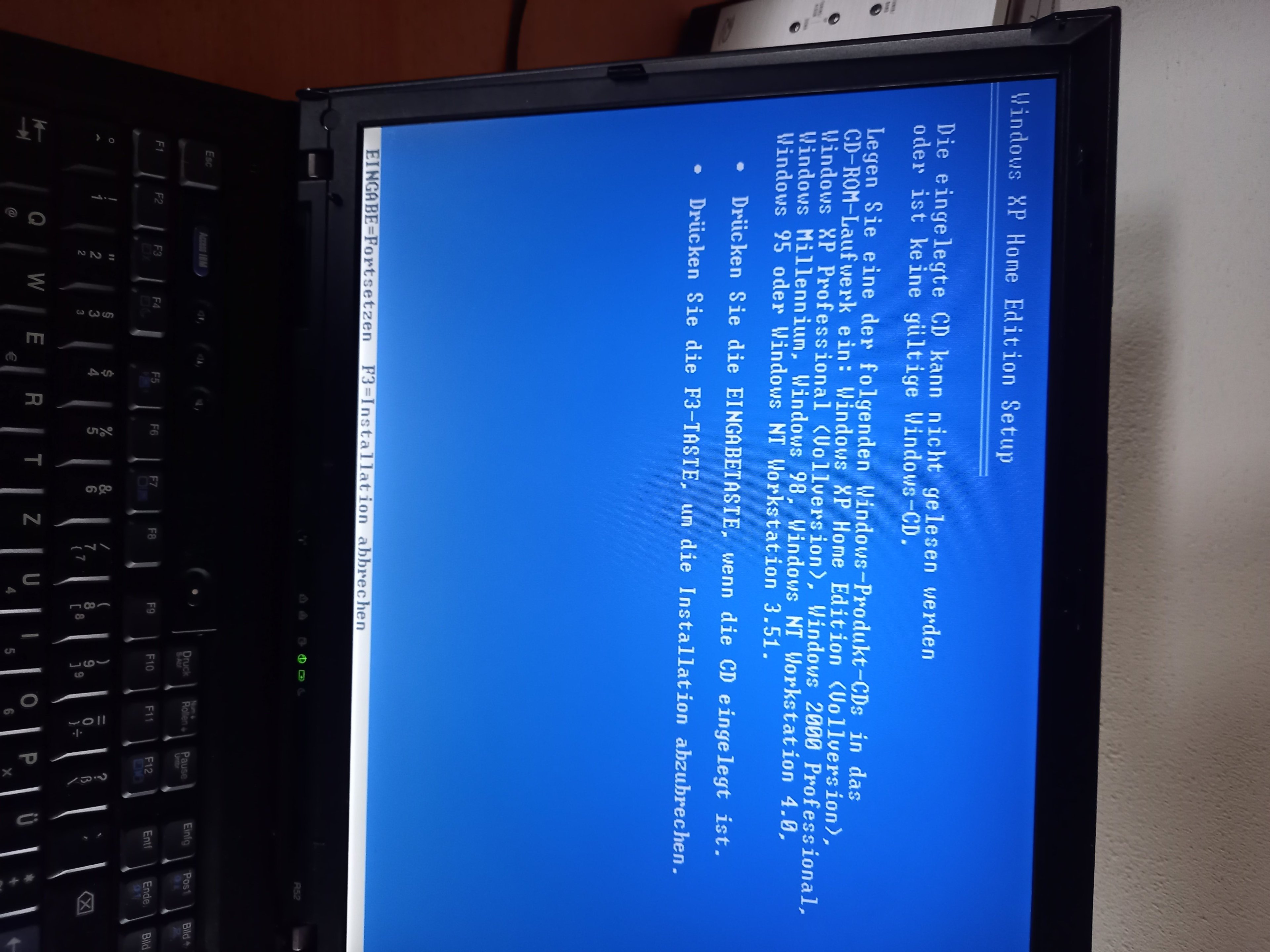

Da es mit der Win98 Installation nicht geklappt hat ,starte ich einen weiteren Versuch, da vor kurzem mein Altes XP Home CD wieder aufgetaucht ist.
Vorher war Professional drauf.

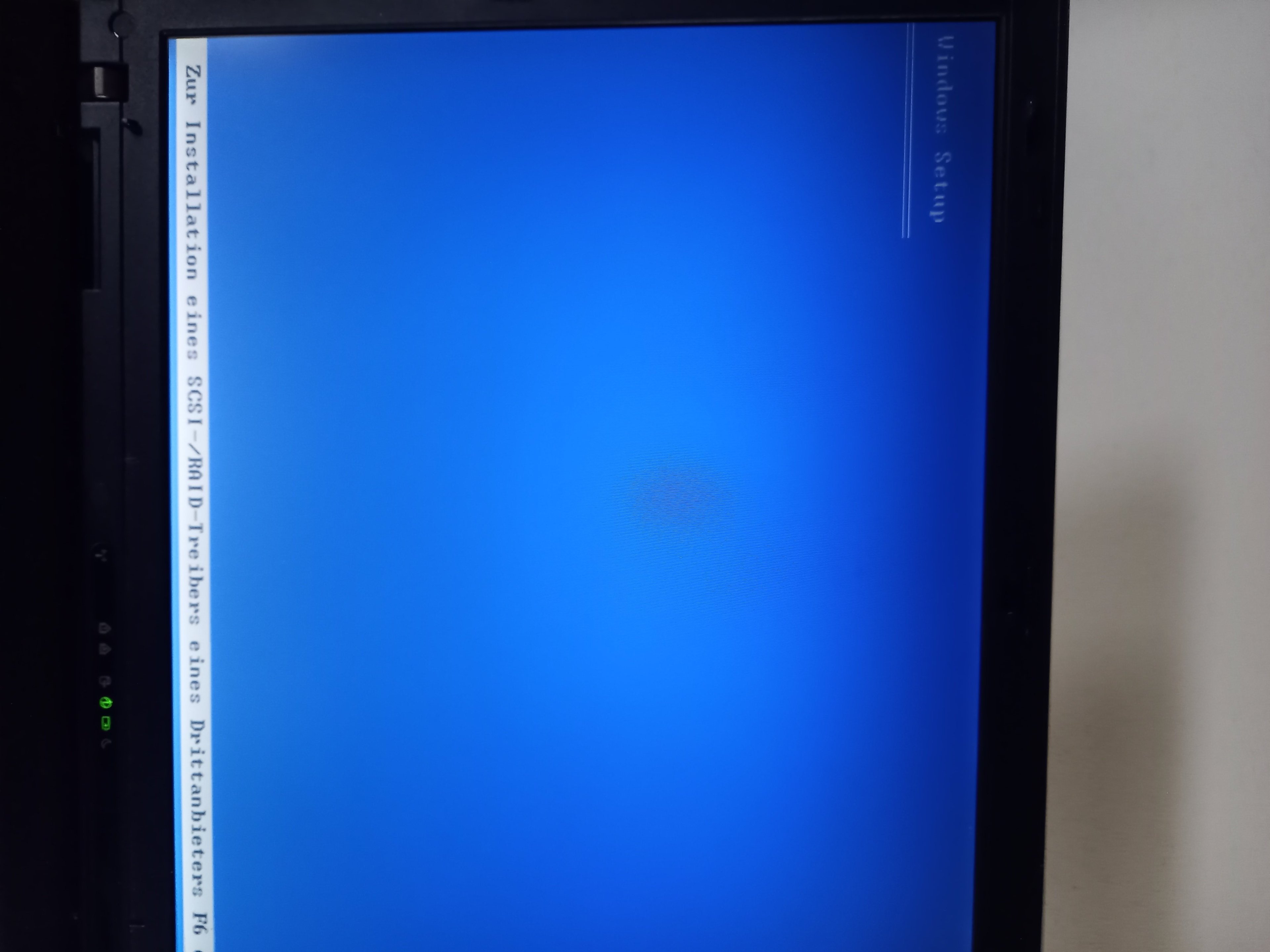

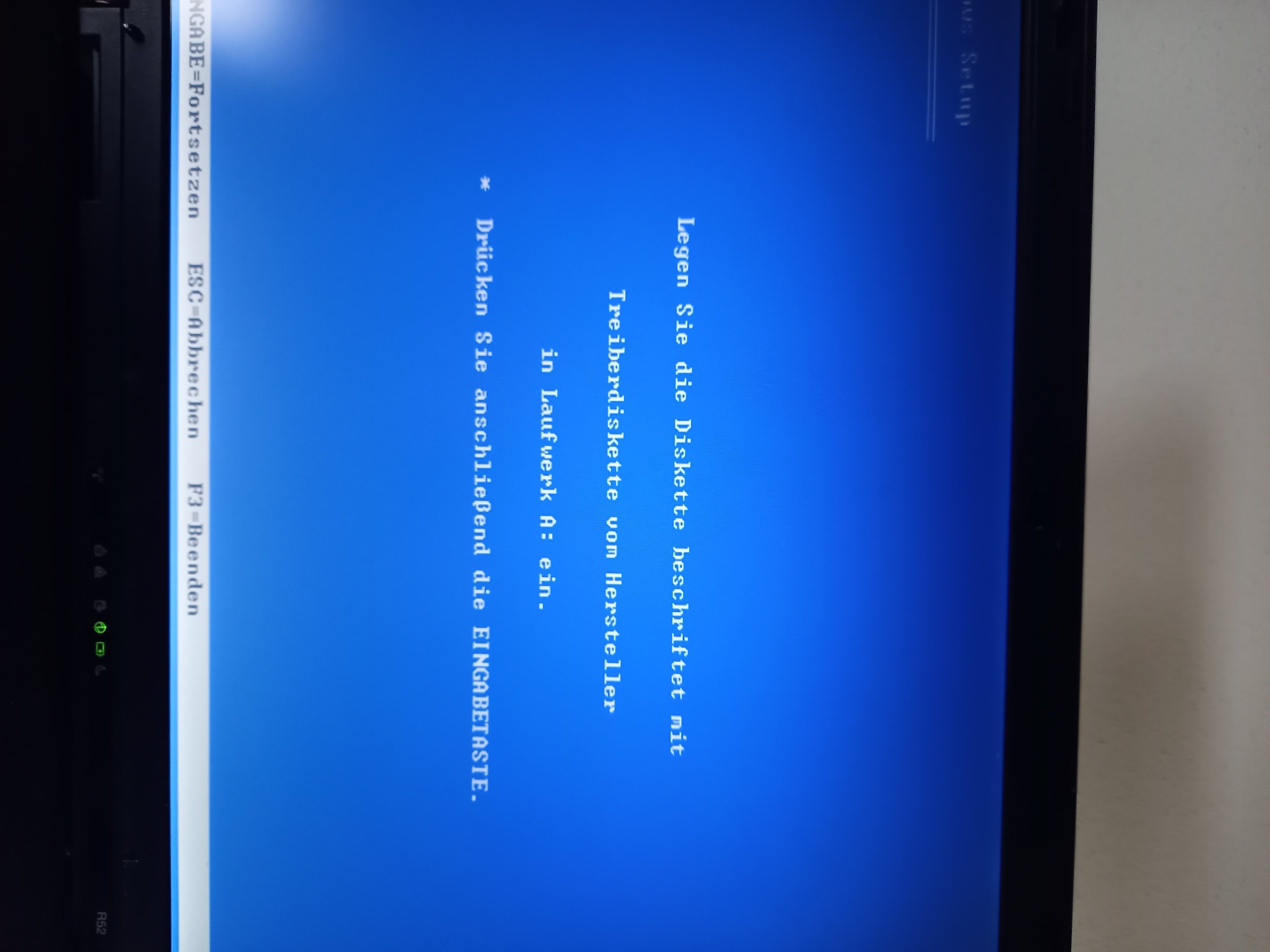

Das Problem hier ist dass er die CD nicht erkennt. Als ich es damals auf einem anderen PC installiert habe musste ich über die Tasze F6 einen Sata Treiber über das A Laufwerk installieren.
Kann mir jemand sagen ,was ich für einen Treiber bräuchte ,bzw. Wie ich ihn dann installieren kann. Hätte ein USB Diskettenlaufwerk, wird mir da aber vermutlich auch nicht weiterhelfen.
