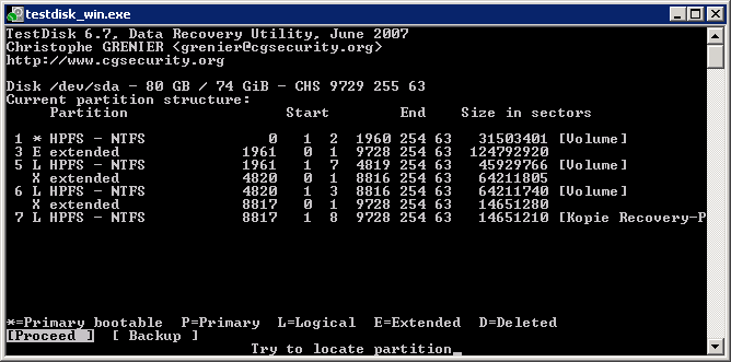

bei soviel Reparaturen mit checkdsk, verschieben von Partitionen usw. wahrscheinlich kein Wunder, nur laut Acronis Diskdoktor hat die Platte 4 Partitionen und nicht mehr.
Wenn ich beginne habe ich in Bild 005e die Möglichkeit ein Backup zu machen. Hätte ich das Ist das an dieser Stelle sinnvoll?
Bei extended wechselt er den Startsektor von 138 auf 1961 und zurück.

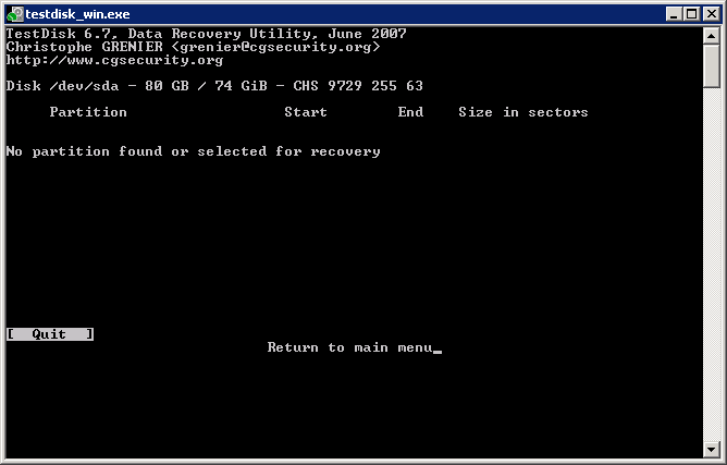

Die Partition aus PIC 5a kann nicht wiederhergestellt werden, weil sie über die Grenze der Disk hinausreicht. bei der Geometrie 0 - 9729 ist 10640 definitiv außerhalb der Disk.
In PIC 5b kannst Du sehen, dass einige Einträge sich überlappen (jeweils immer Start- und Endcylinder betrachten), wenn Du dann eine dort eingetragene Zeile mit Überlschneidung anwählst ist es keine gültige Partition und damit das Filesystem nicht lesbar.
