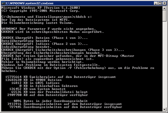

ich versuche jetzt seit längerer Zeit eine Lösung zu finden allerdings ohne Erfolg.
"Chkdsk c:" findet entweder Fehler im Volumebitmap oder freien Speicher der in der MFT-Bitmap als zugeornet gekennzeichnet ist.
Eine Korrektur mit "chkdsk c: /f" gelingt nicht.
Wenn beim Hochfahren des Rechners chkdsk ausgefürht wurde, erscheinen anschließend 0 Fehler, der Fehler bei "chkdsk c:" bleibt weiter bestehen. Der PC macht ansonsten absolut keine Probleme.

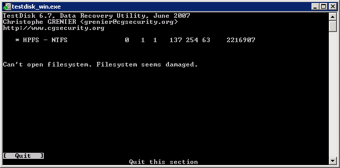

Ich habe versucht mit Testdisk 6.7 der Sache auf den Grund zu gehen, weiß aber nicht so recht ob es damit möglich ist und was ich genau tun soll.

Testdisk wird Dir sicher nicht helfen, da Du einen Fehler im dateisystem bzw. in der MFT hast.

chkdsk c: /r aus einer DOS-Box hatte ja nichts gebracht.

chkdsk c: /p bringt Fehler
chkdsk c: / p /r läuft lange und repariert die Fehler
Anschließende Überprüfung "chkdsk c: /p" keine Fehler
Wenn ich nun in Windows "chkdsk c:" eingebe dann erhalte ich sofort wieder den bekannten Fehler > siehe Anhang
Die RC bringt mit "p" ebenfalls wieder Fehler, es läßt sich anschließend reparieren (Kontrolle mit /p ohne Fehler und dann in Windows wieder von vorne.
Für mich sieht es so aus, daß Windows irgendetwas "zerschießt" und dann selber nicht mehr damit klarkommt.

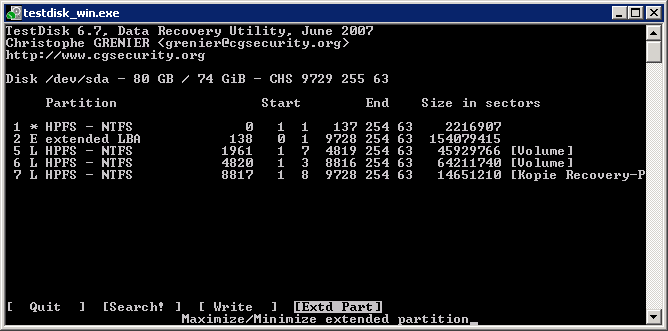

Was ich jetzt noch entdeckt habe in Testdisk geht aus den Bildern hervor: Bild 003a verstehe ich nicht. Evtl ist vom Löschen der versteckten Partition gestern noch etwas drin geblieben.
Wenn ich in Bild 003d auf Extd Part gehe, dann verändert sich der Startblock von 1961 auf 138
Warum scheint die Platte unter Testdisk zu klein zu sein?
Könnte man vielleicht mit diesen Angaben etwas sinnvolles tun, oder sollte ich evtl. von allen Partitionen ein Image ziehen, alles formatieren und die Images wieder draufspielen?
Die Daten sind ja alle vorhanden.

Die Werte aus dem PIC 003a sind ohnehin außerhalb des Bereichs (der Disk), wenn man mal vom Start absieht.
Bei dem ersten Laufwerk in der erweiterten Partition bin ich es auch etwas im Zweifel, ich würde da auch eher 138 als Start erwartet, hast Du dann mal Search! für eine tiefere Suche gemacht?
