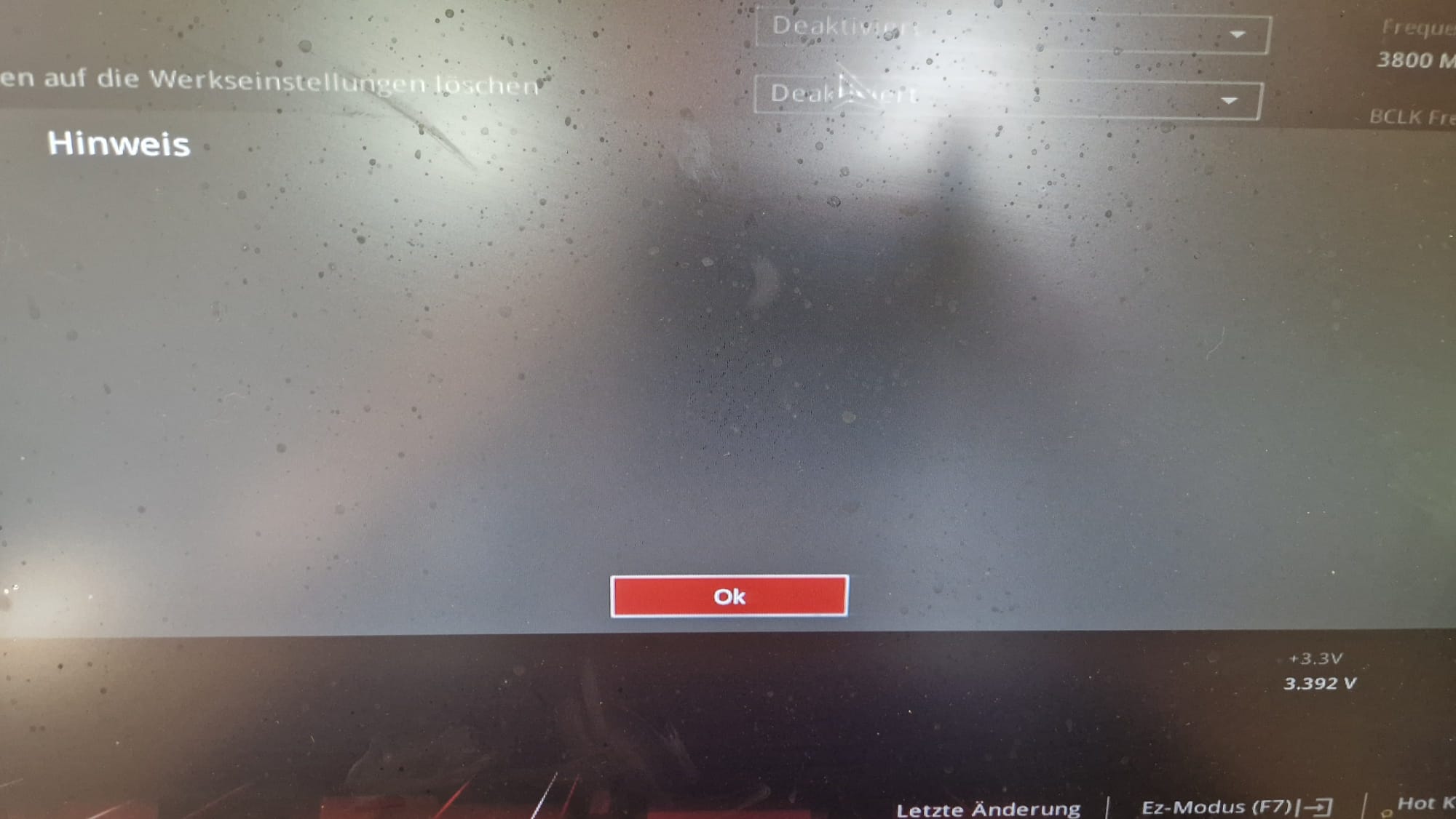

Hallo es gibt ein Fehler mit Asus ROG STRIX B550-F Gaming tpm2.0

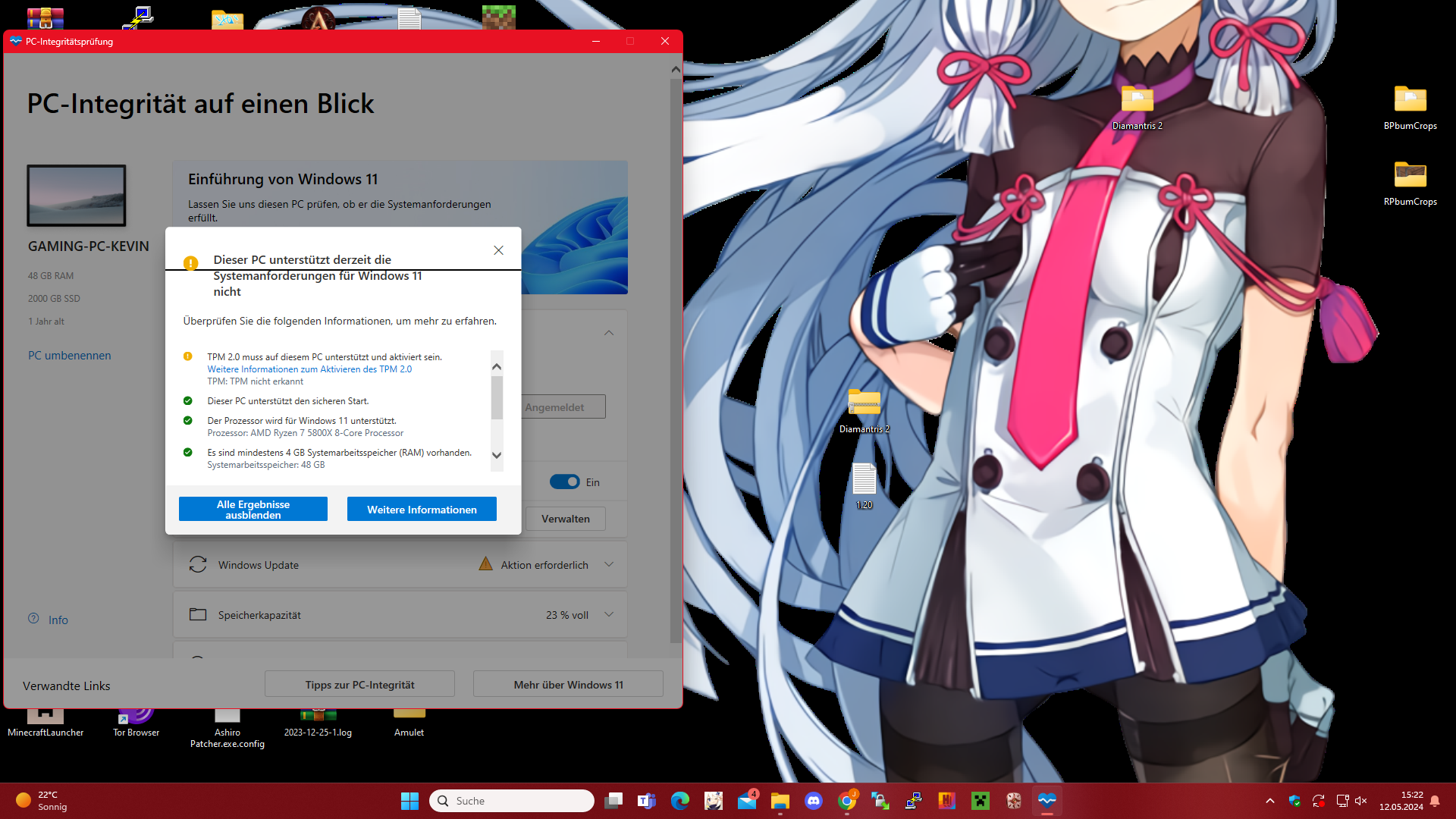

undzwar wenn ich die tpm aktivieren will wie sonst auch üblicherweiße kommt da aber diesmal kein text mit einer warnung sondern es ist einfach nur leer ich weiß nicht wieso das ist. Ich habe einen AMD Ryzen 7 5800x prozessor und windows11 und im Healtcheck wird angedeutet das tpm nicht erkannt wird was aber nicht sein kann ehrlich gesagt weiß ich nicht mehr weiter da dieser prozessor tpm2.0 normalerweiße unterstützt! Ich hoffe es kann jemand helfen da ich diesen fehler nicht kenne

Oha, sieht der Bildschirm aus.
Sorry für's OT.
ClearCmos:
Also das zurrücksetzen hat geholfen. Aber tpm2.0 wird laut healthcheck immernoch nicht erkannt warum auch immer????
2.Liegt auch deswegen daran das ich ohne dieses tpm2.0 das aktuelle update nicht herunterladen&installieren kann? weil es schlägt andauernd fehl!
Du hast fTPM der AMD CPU und nicht ein TPM 2.0 Modul.
Kommt eine Meldung, dass das System micht untersützt wird immer noch?
Ja kommt immernoch. das cmos zurrücksetzen hatte geholfen jetzt is text wieder da wenigstens aber der fehler das mein system nicht unterstützt wird kommt immernoch obwohl alle komponenten tpm2.0 supporten

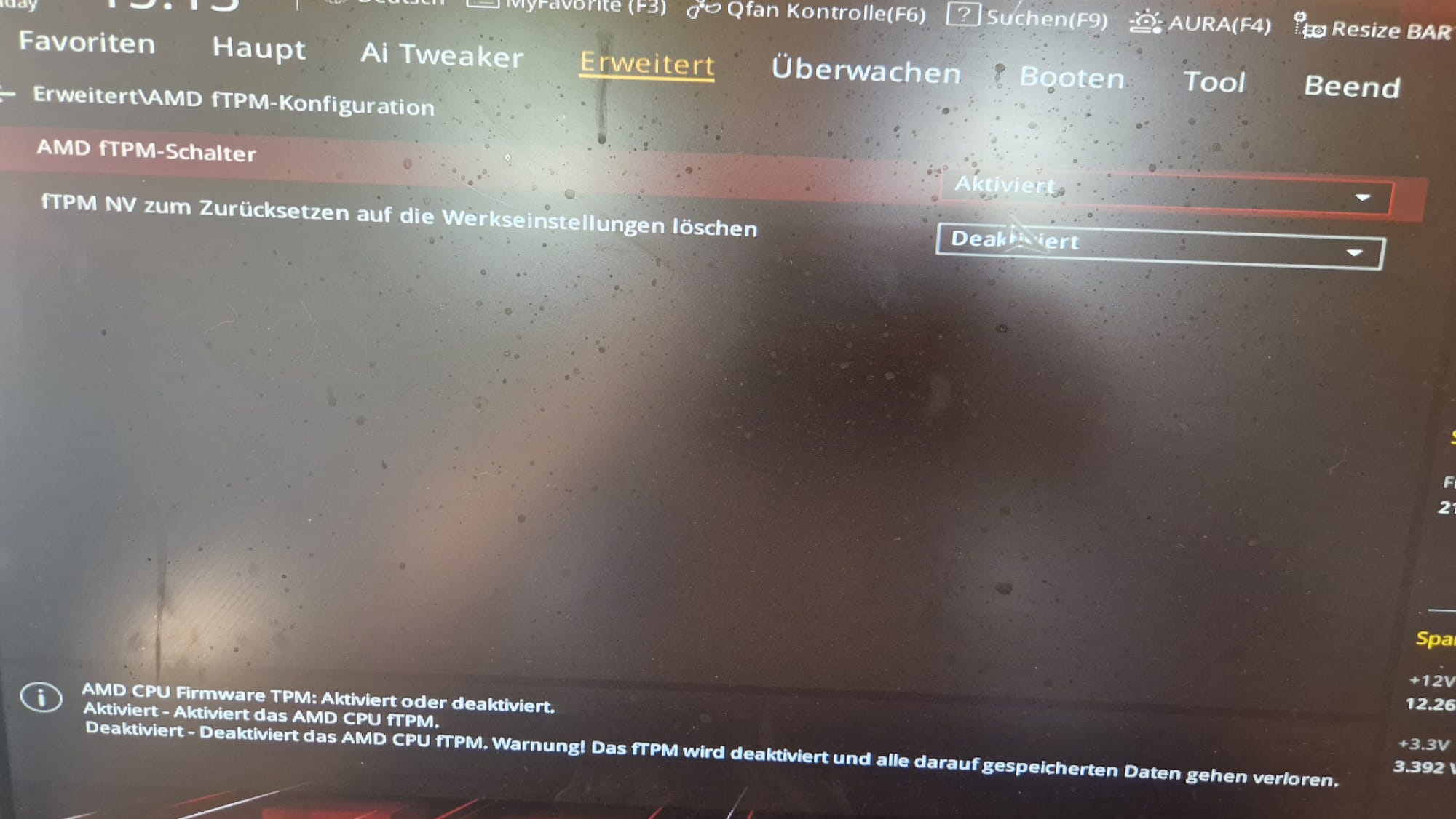

"fTPM NV zum Zurücksetzen auf die Werkseinstellungen löschen" mal aktiviert,
speichern und Neustart des Systems und wieder ins BIOS booten.

Du musst ftpm aktivieren und zusätzlich das hier:
Ich würde das BIOS nochmals flashen, je nachdem sogar mit BIOS Flashback.
Deaktiviere fTPM mal, speichern - Neustart und schau wie es sich da verhält bevor du es wieder aktivierst.
BIOS schon umgestellt auf Englisch?
Und aktiviere auch mal die Lösch Option unterhalb.
Und je nachdem auch mal eine Windows 11 Neuinstallation versuchen, mit der aktuellsten ISO.
Scheint aber aber zu haben und mehr ist da wohl nicht,
wenn man seine Screenshots schaut weiter oben.
