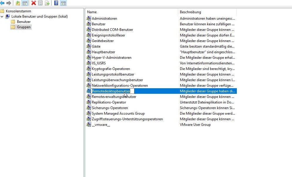

Wenn der verwendete Benutzer nicht autorisiert ist, ist er kein Administrativer Benutzer auf dem Ziel-PC und sollte deshalb in die Gruppe der Remotedesktopbenutzer. Das ist das oben im Bild mit Nummer (3).

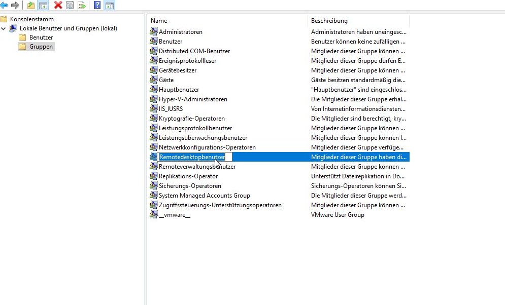

Was BFF geschrieben hat ist alles richtig. Ich kann mich aber nicht als Remotedesktopbenutzer eintragen.
Ich gehe davon aus, dass ich in diesem Bild
BlubbsDE schrieb:
Rechts auf Remotedektopbenutzer kliche und "Zur Gruppe hinzufügen" wähle. Bei "Mitglieder" gebe ich dann meinen RICHTIGEN Namen an "E.Mayer" (nicht "Sekretariat 5"). Dieses Mitglied taucht dann auch in der Liste auf. Wenn ich dann auf "übernehmen" klicke kommt eine Fehlermeldung:
Bei dem Versuch ... blabla .. Fehler aufgetreten: Zugriff verweigert.
Ich habe mir für diese Aktion zuvor selbst Admin-Rechte gegeben.
OK, habe mich als Admin angemeldet und dann für das "fremde" Konto E.Mayer den Eintrag gemacht. So ging es.
