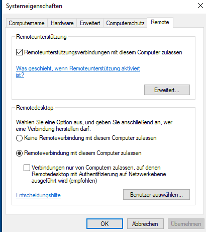

Es sind keine Anpassungen am Host notwendig (Registry).
Folgende Optionen müssen allerdings gesetzt sein:
