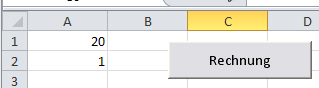

Ich möchte so eine Art Zähler erstellen, wo wenn bestimmte Voraussetzungen erfüllt sind durch Betätigung eines Macros immer 1 dazugerechnet wird.
Beispiel: In derZelle A1 ist schon der Wert 20 und in der Zelle A2 steht die 1 die addiert werden soll. Der Gesammtwert soll aber wieder in der Zelle A1 angezeigt werden. Wie ich es auch versuche bringt er mir immer die Meldung mit dem Zirkelbezug.

Guten Morgen,
du hast gesagt, du würdest es gern über ein Makro lösen. Diesen Weg würde ich auch gehen. is der schnellste und einfachste.
In meinem Beispielt rufe ich das Makro über einen Klick auf einen button aus. Du kannst den VBA-Code natürlich auch einfach in ein anderes Makro kopieren.
Gruß Cartman
Hier der VBA-Code:
Private Sub cmb_Rechnung_Click()
Dim Wert1 As Double
Dim Wert2 As Double
Wert1 = [A1]
Wert2 = [A2]
Wert1 = Wert1 + Wert2
[A1] = Wert1
End Sub

Das werd ich dann gleich mal probieren. Habe bis jetzt nur Makros aufzeichnet . Beim Selberschreiben hab ich noch keine Erfahrung.
So da bin ich nochmal.
Ich hab's jetzt mal probiert wie es Cartman-mc vorgeschlagen hat. Hat auch super funktioniert.
Nur die erste Zeile konte ich nicht abändern in Privat Sub cmb_Rechnung_Click(). Dann hat es nicht mehr funktioniert. Ich musste es bei Privat Sub CommandButton1_Click() lassen. Wie gesagt, dann einwandfrei.
