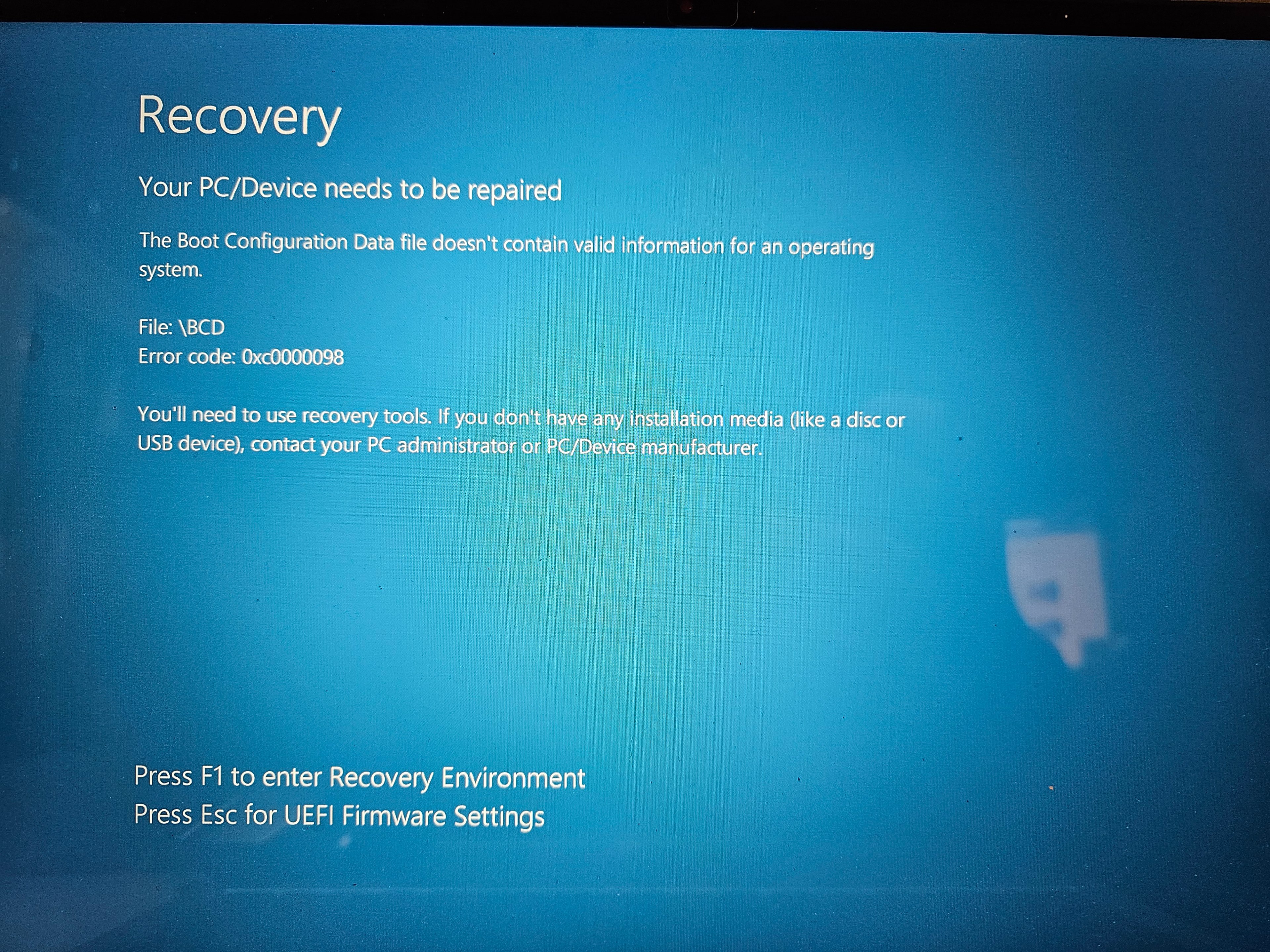

Guten Abend Zusammen,
mein Lenovo Laptop mit Windows 11 Pro zeigt seit dem letzten Neustart einen Bluescreen mit "Fehlercode 0xc0000098".
Es hat zuvor alles immer einwandfrei funktioniert und diese Meldung kam völlig unerwartet, hab nicht einmal mitbekommen, dass es ein Update oder dergleichen gegeben hätte was der Auslöser wäre.
Die Reperatur-Optionen
bootrec /fix...
habe ich bereits versucht.
Zuerst ließ er mich dies aber gar nicht machen wegen der Bit-Locker Verschlüsselung. Dazu hab ich die NVMe in meinen PC umgebaut und Bit-Locker deaktiviert, dann wieder zurück in den Laptop.
Jetzt lässt er mich zwar Befehle ausführen, aber gleiches Problem, kein Booten.
Es wurden keinerlei Einstellungen im UEFI oder sonstwo verändert welche plötzlich nicht mehr zu einem Boot führen.
Habe die SSD auf Fehler geprüft mit "CrystalDiskInfo", "AOMEI Partition Assistant" und "chkdsk", keine Auffäligkeiten.
Der Lappy ist auch erst 1 Jahr alt, neu gekauft und die Festplatte ist eine original Samsung.
Bitte um Hilfe was ich machen kann, das Gerät ist wichtig für meine Arbeit...
Vielen Dank und Grüße

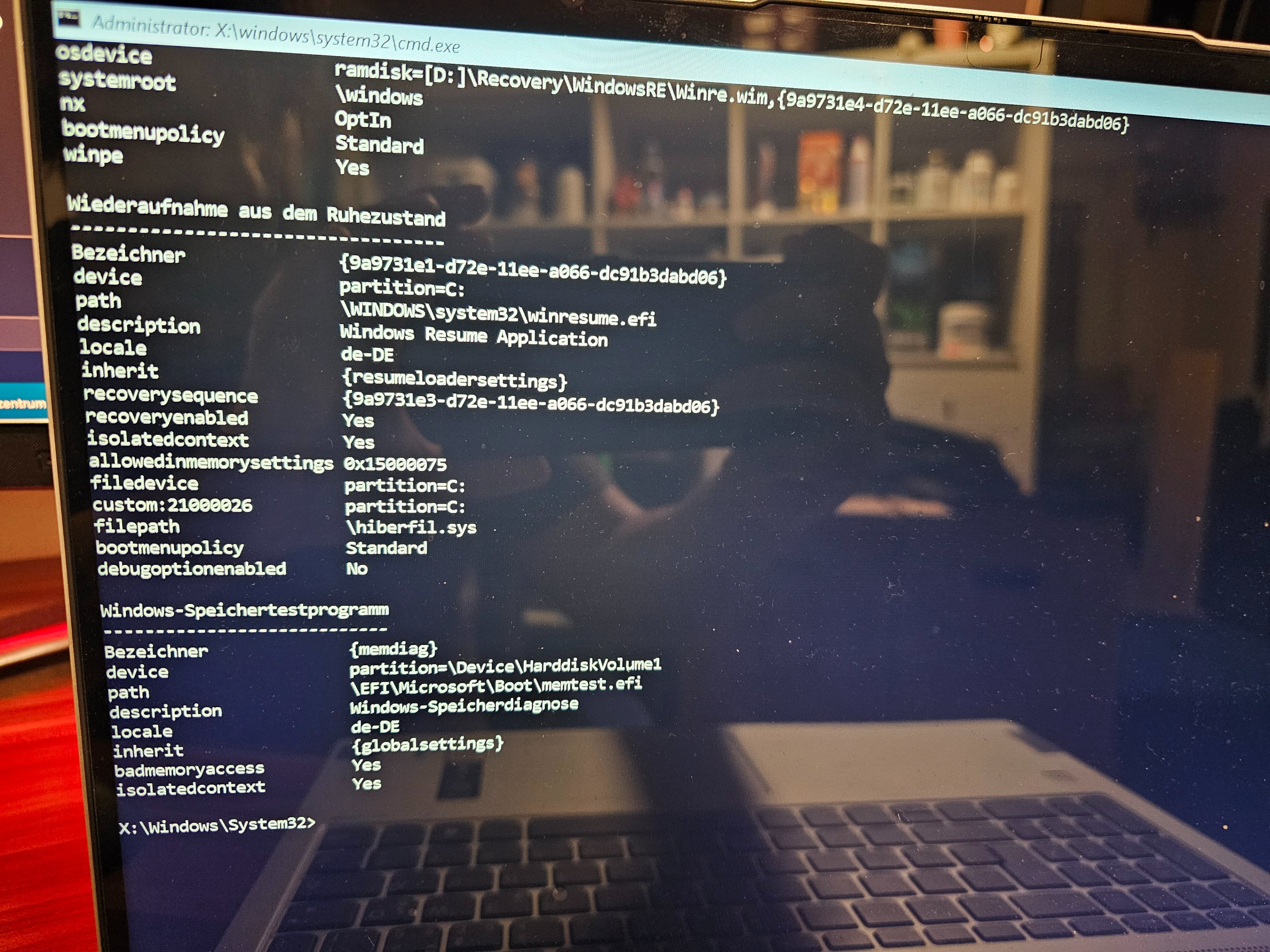

Ok ich habe deine Beschreibung als Erstes versucht, das Resultat dazu zeige ich dir im Anhang.
Ja, es stand "unknown" da.
Die Lösungsansätze von @TorenAltair und @Buschekeckmann lass ich derweil auf Eis, wegen deiner Info, dass die Recovery-Umgebung verschwinden kann.
Warte also erstmal auf ein Feedback von dir.

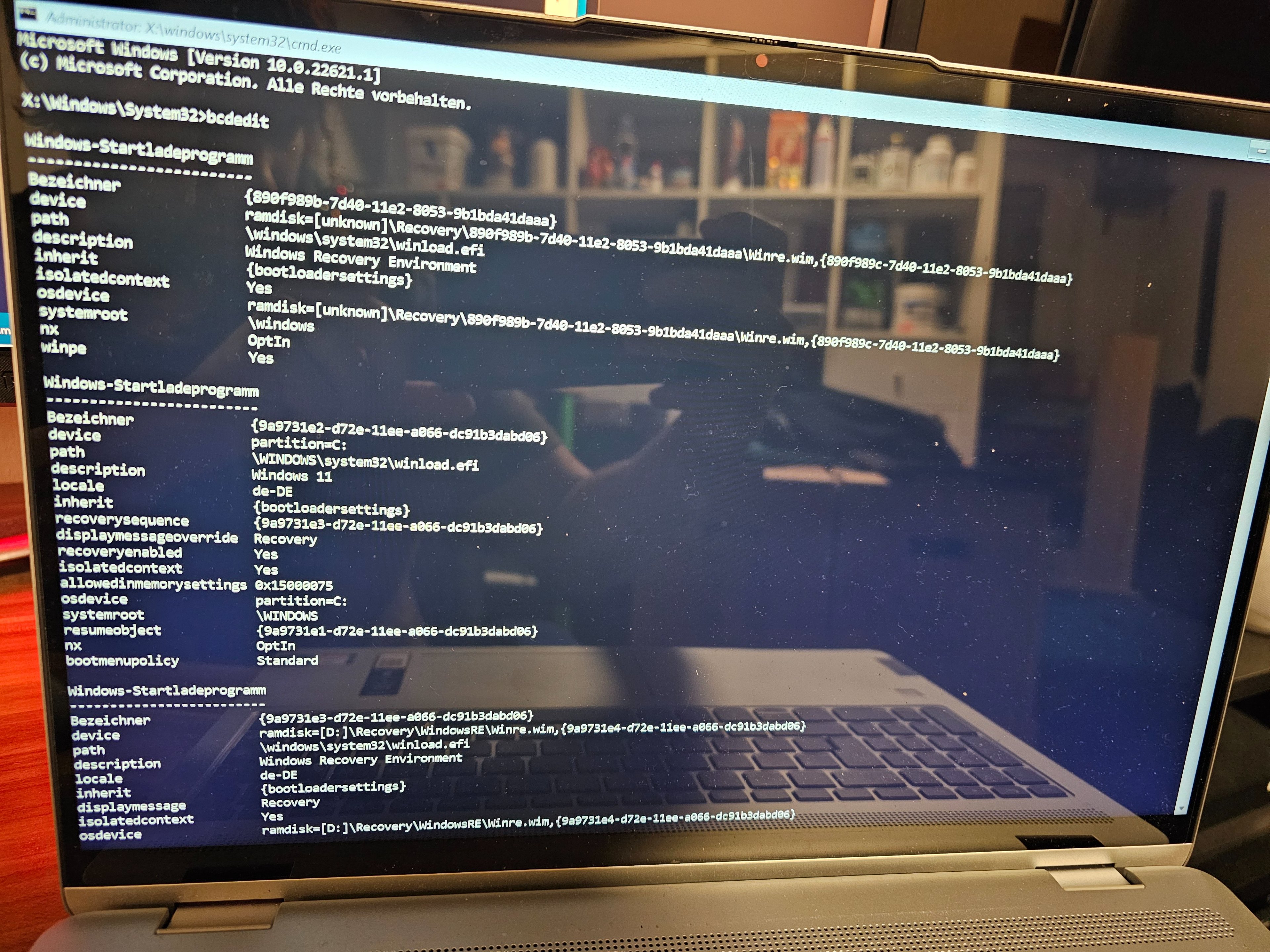

Nach der Eingabe des commands
X:\windows\System32>bcdedit sollte es so aussehen:
direkt unter Windows - Startladeprogramm.
Kannst du von dem Bereich den Screenshot machen.
Das genaue LENOVO Modell ist ebenso belanglos!
Der Recovery Zugang kann nicht verschwinden? Er verschwindet!
X:\windows\System32>bcdedit /set {default} device partition=C:
X:\windows\System32>bcdedit /set {default} osdevice partition=C:
Reaktionen: Mikaelson

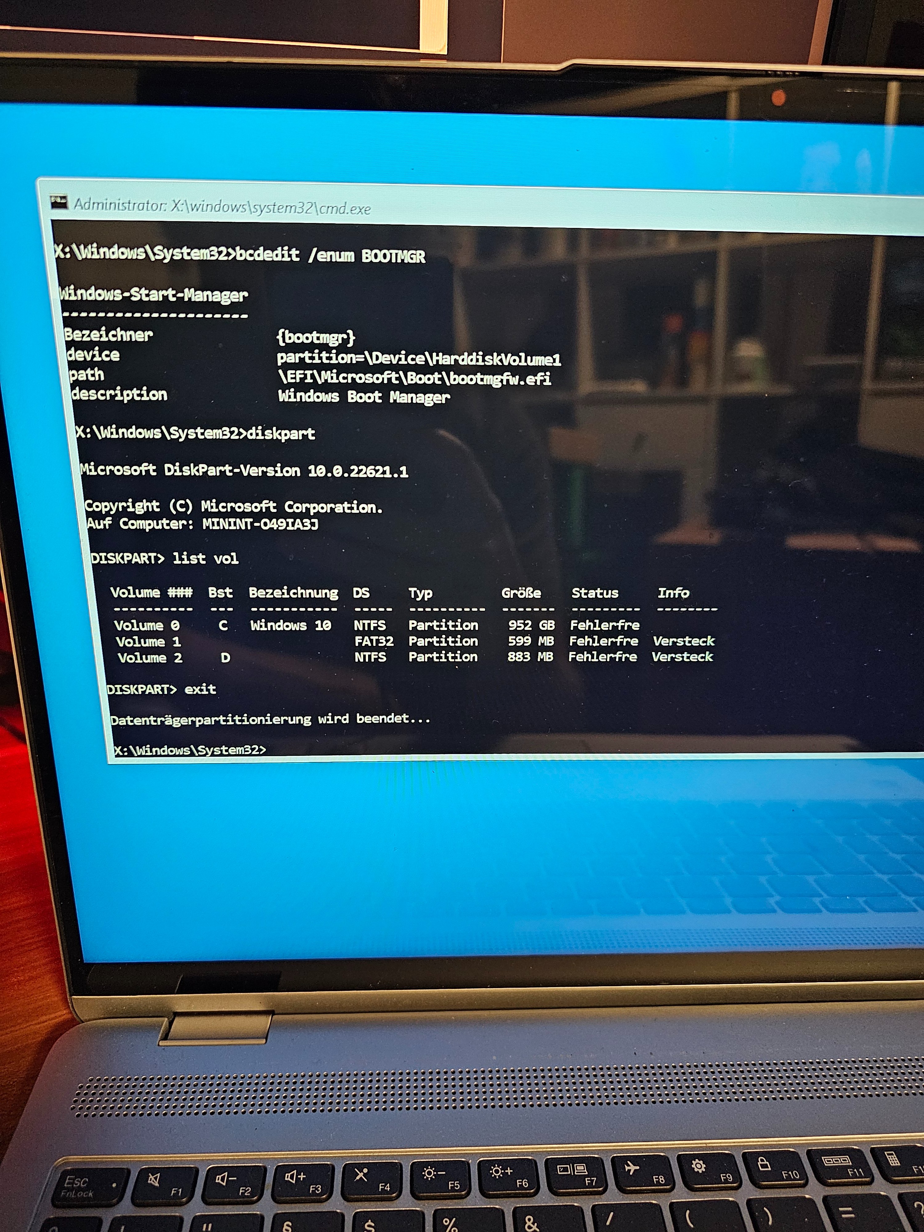

Da fehlt der Bootmanager komplett
Der erste Eintrag sollte so aussehen:
Windows-Start-Manager
Bezeichner {bootmgr}
device partition=\Device\HarddiskVolume1
path \EFI\Microsoft\Boot\bootmgfw.efi
description Windows Boot Manager
locale de-DE
bitte den command eingeben
bcdedit /enum BOOTMGR
sollte so (ähnlich) aussehen
dann
diskpart
list vol
exit
Das kriegt man wieder hin

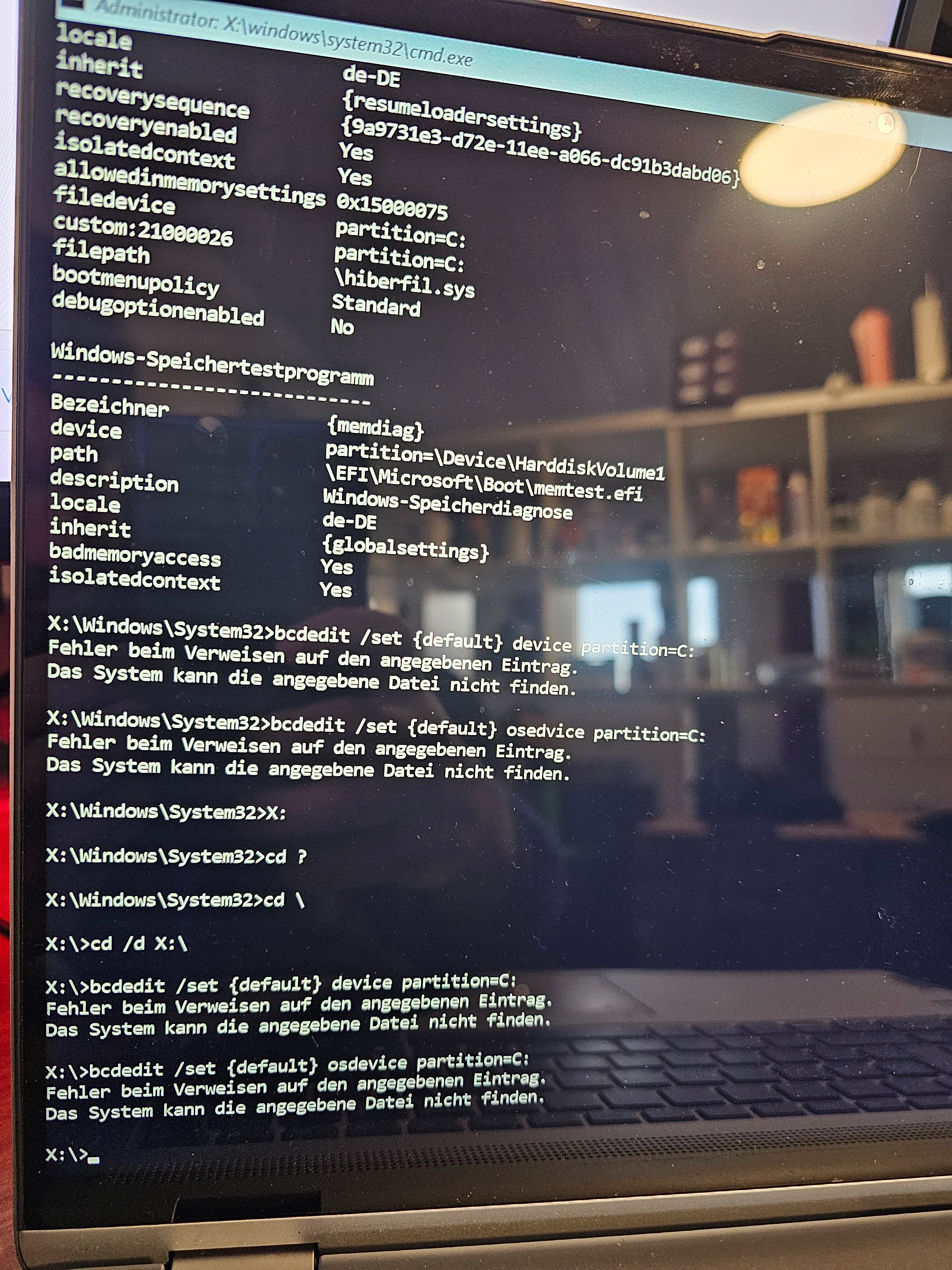

@Pentagon
Hat leider nicht funktioniert (siehe Anhang), immer noch der gleiche Bluescreen...
Die Befehle zeigen aber auch nur eine Auflistung oder?
Bcdedit /set {bootmgr} displayorder {9a9731e2-.....} /addlast
Den Bezeichner Ausdruck {9a9731e2-.... } oberhalb von device Partition=C:
komplett in die {Klammern} mit copy&paste
bcdedit /set {bootmgr} inherit {globalsettings}
bcdedit /set {bootmgr} default {9a9731e2-.....}
hier wieder die ganze Nummer mi copy&paste übernehmen
siehe meinen Screenshot in #11
Reaktionen: IDontWantAName, Terrier und Mikaelson
